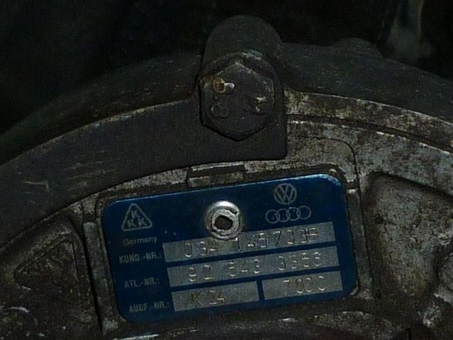

Опресовка показала - дым давит из-под болта (на фото)... Было у кого ? Можно ли механическим путем что-либо сделать ? Загерметизировать молотком...

Может там колечко пропускает

ЦЭЖ компрессорная часть. Какой там дым?
Из дымогенератора.

BlindHorse писал(а):Из дымогенератора.
затупил малехо.
для уплотнения используется кольцо из резины в пазу....новое кольцо врятли будет доступно...
можно подмотать слой нитки на дно паза ... увеличить диаметр резинки..на худой конецт с герметиком (без фанатизма ) собрать..

dimo61 писал(а):для уплотнения используется кольцо из резины в пазу....новое кольцо врятли будет доступно...
Да ...спасибо... сегодня прокладки с Экзиста пришли - на праздники займусь...есть еще разваленная турба ,но дула до последнего...может с нее прокладку возьму...

PRO-vokator писал(а):Да ...спасибо... сегодня прокладки с Экзиста пришли - на праздники займусь...есть еще разваленная турба ,но дула до последнего...может с нее прокладку возьму...
можешь её компрессорную часть разобрать и всзять оттуда колечко!

Заехал на турбо-сервис ... насыпали прокладок на компрессорную... Заменил... давило из вала дроссельной - заменил... При последней опрессовке дым идет из.... выхлопной...(от дымогенератора)... Турбу на ремонт ? Втулки ? Или есть еще варианты ?
