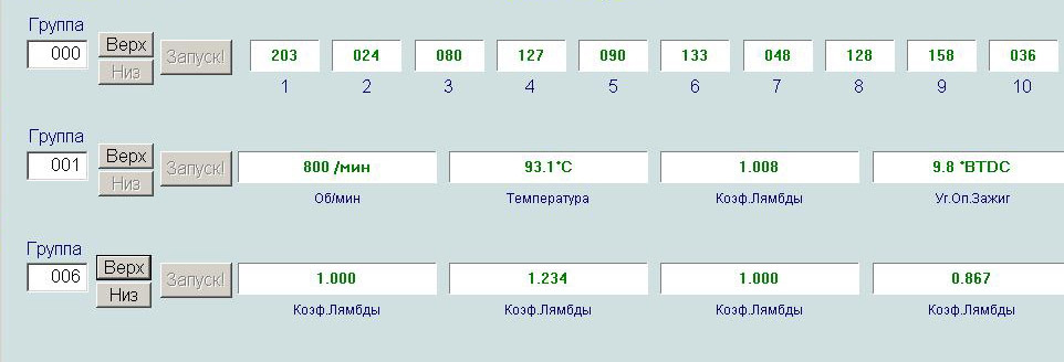

Вот мои показания на ХХ:
9,8 градусов УОЗ
Расскажие что за значения в нулевой группе?

Vlah писал(а):Вот мои показания на ХХ:
9,8 градусов УОЗ
пожалста:

Biggy писал(а):пожалста:
Значение в 9-м окне выше нормы...158, при пределах 100..150
Хотя не совсем понятно, что за запрограммированное значение лямбда контроля...

Vlah писал(а):Значение в 9-м окне выше нормы...158, при пределах 100..150
ничего существенного. не парь мозг ерундой. ведь не знал бы - спал спокойнее.
