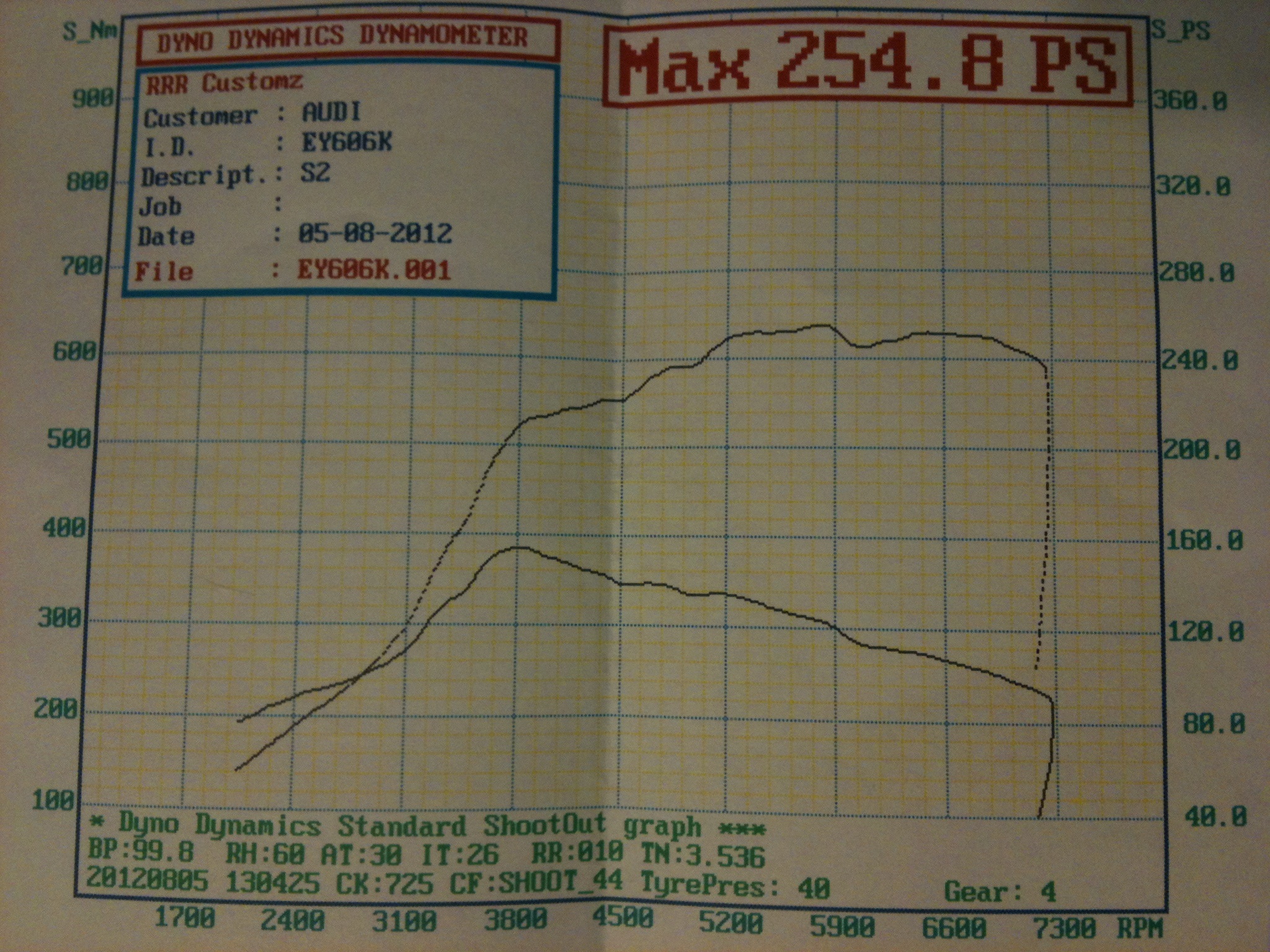

Графики выкладывал помойму в теме Дафаза "ведро с болтами" в его бортовике, ездили вместе, на впуске охлаждения не было, температура под 70-80 градусов, выдало 250 сил, 420 момент примерно.
если с телефона выложется скину график.
Prj на 4 барном мапе Дима ставит, Григорий может поставить и ставить.
если prj обьезжает смс значит смс не 303 силы или прж в зависимости от авто просто хорошо валит...
смс конторовский чип, прж чип с интелектуальным подходом с учетом почти всех пожеланий.
все знают что на к24 авто на 300 сил не поедет, о чем вообще разговор...
296 на сколько я понимаю это ориентировочный предел плюс минус состояние турбины, впуска, датчиков катушек, свечей, комутаторов, поршневой, колена и т д. На сколько все в хорошем приближенном к идеалу состоянию...
Mo3ru
Сообщения: 4351
Откуда: MSK
Сообщение Mo3ru »
Вложение image.jpg больше недоступно
Сколько можно твердить, что SMS_303 писан под нестоковую голову и турбу, поэтому там и 303 hp было когда-то. Засунув этот чип в сток AAN получишь мало.

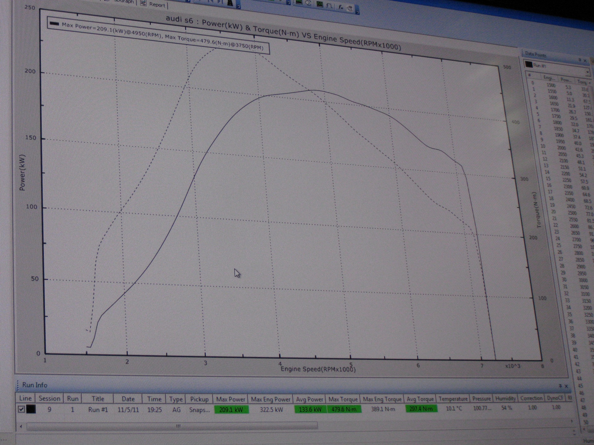

Мой первый замер с мап 3.0 бар получилось 209,1 kW, 479.6 Nm (здесь отчет - http://www.drive2.ru/cars/audi/s6/s6_c4 ... 3526/#post)

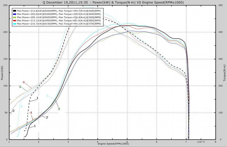

Мой второй замер с мап 2.5 бар. - смотреть Первая линия (черная). Получилось 212,8 kW, 454,7 Nm.
Сейчас езжу на ТК. Как потеплеет, хочу еще раз замерить (если Сергей будет не против...)
