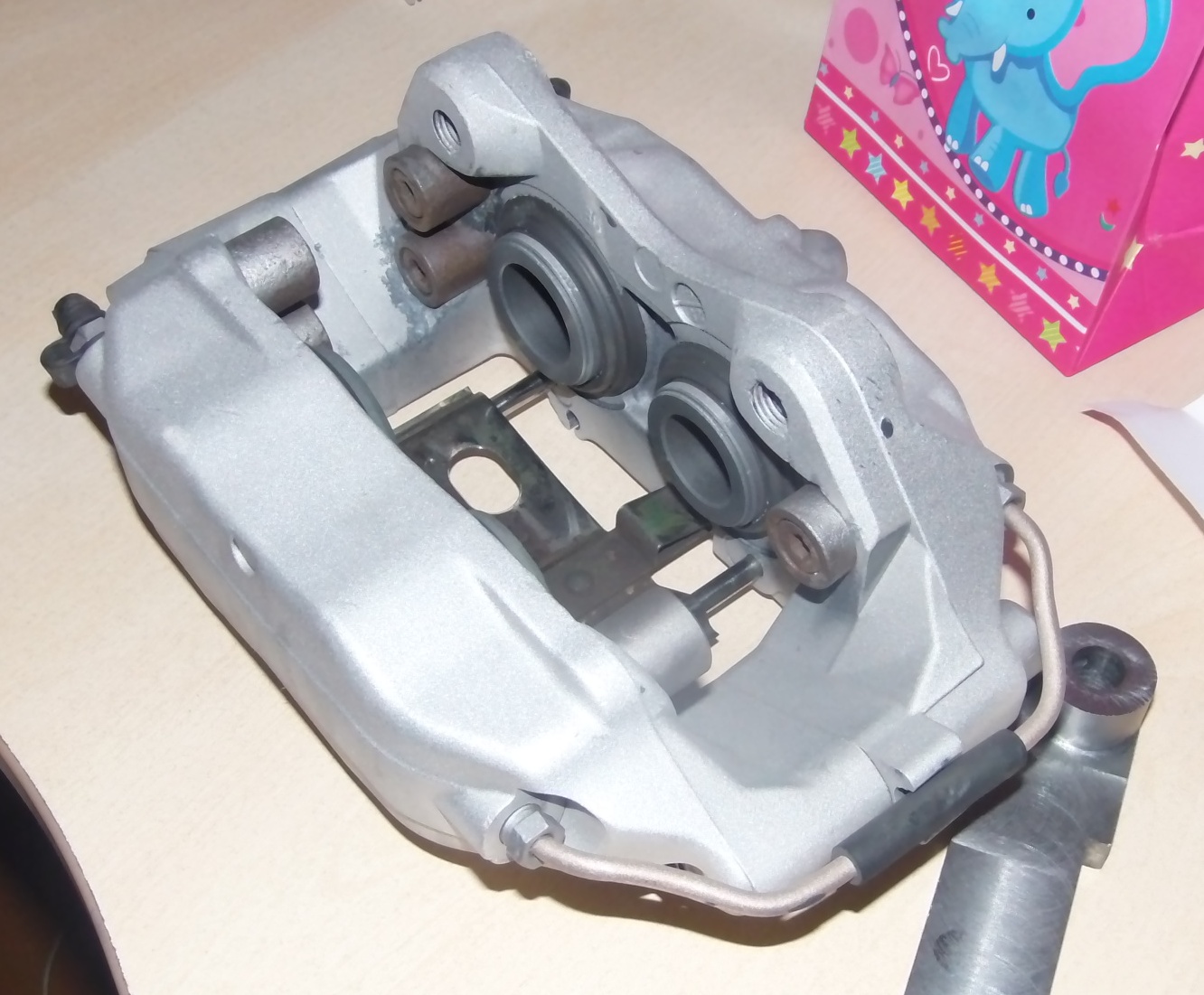

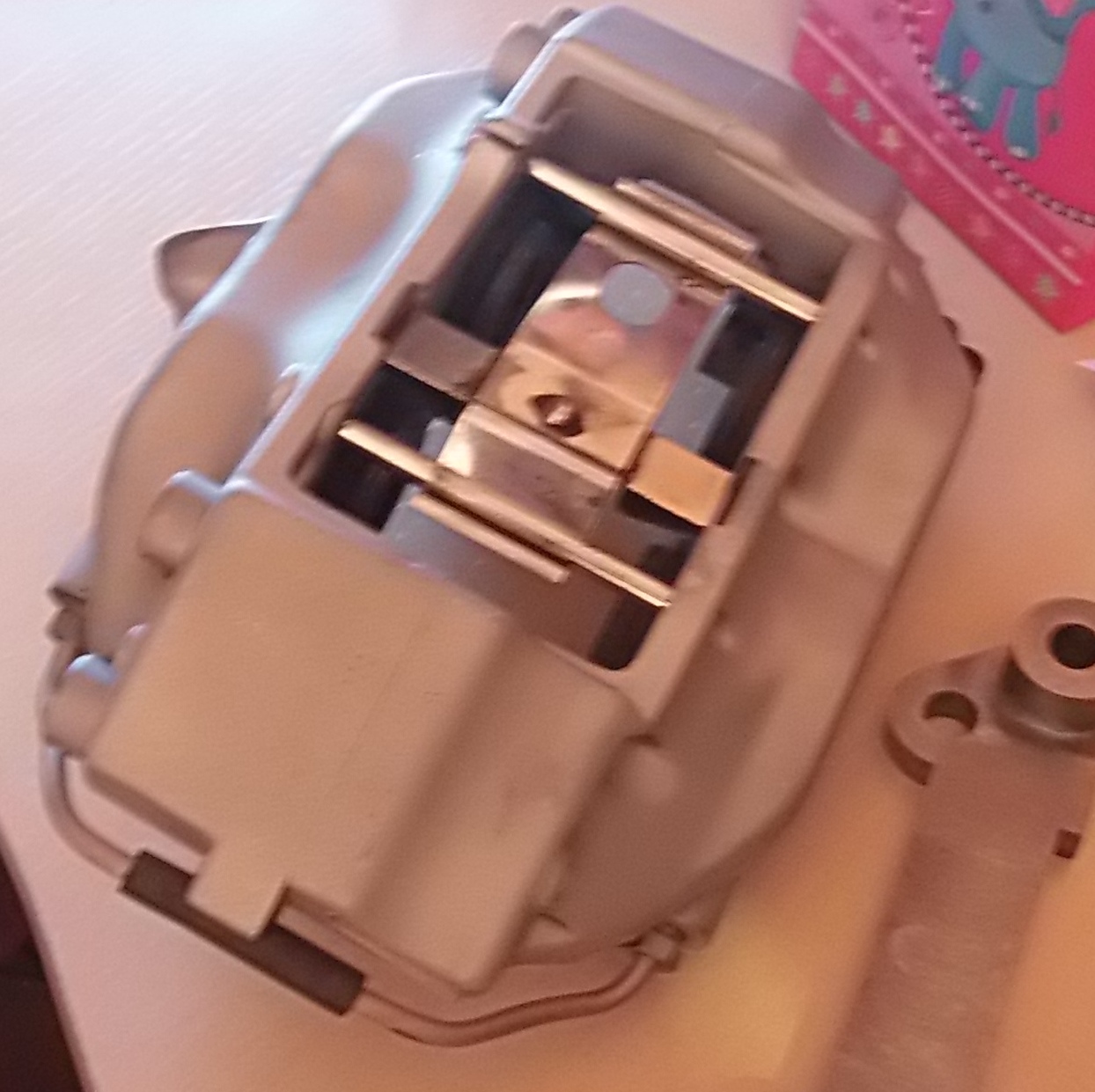

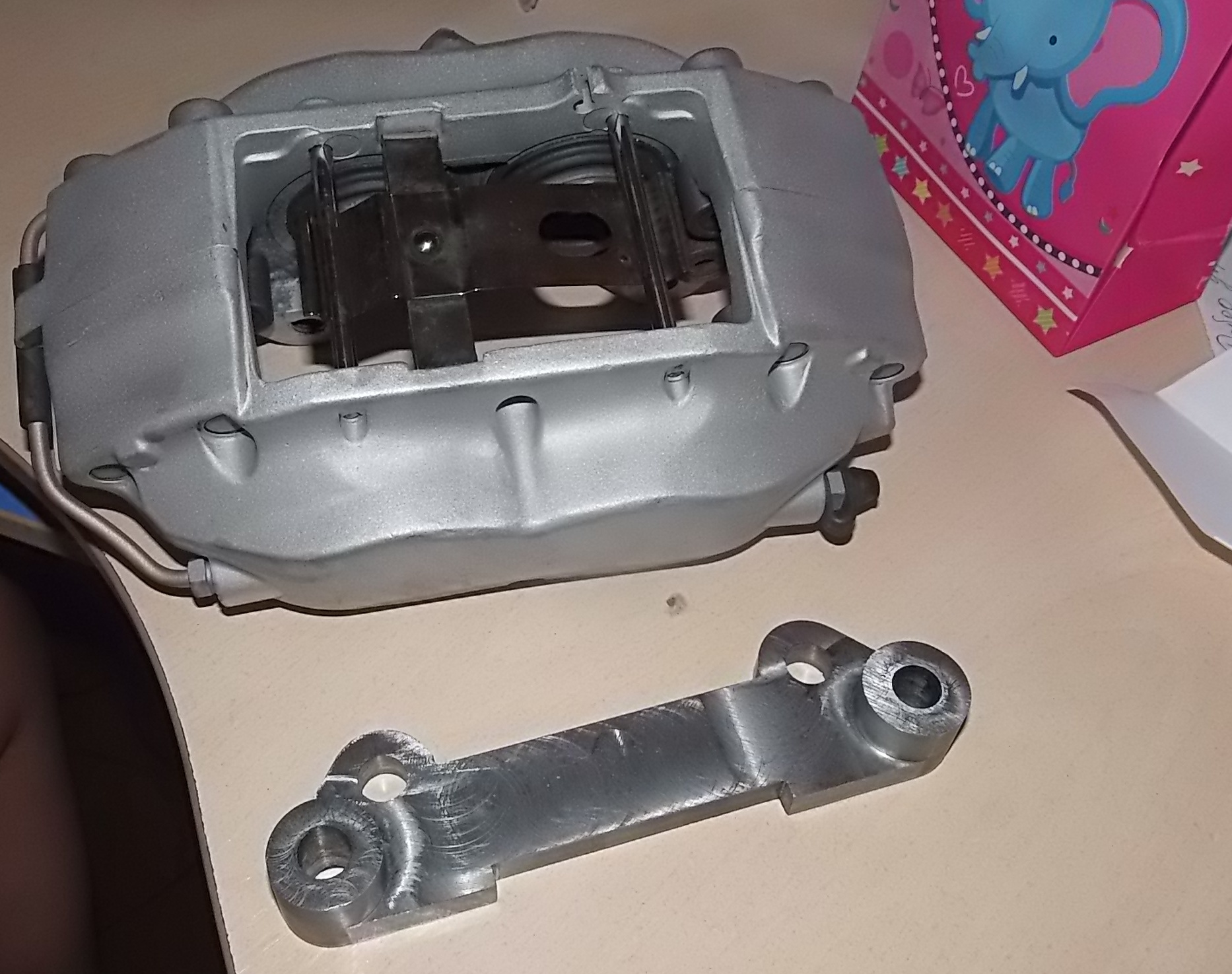

щя суппорты имеют вот такой вид, чистый алюминий, может так и оставить? или забьются все поры грязью и будет стрёмно? мож лаком каким нить покрыть или красить?
Бешеный GT
Сообщения: 8721
Откуда: Москва СЗАО ,ЦАО
Сообщение Бешеный GT »
можно лак без базы.
VAGDROCHER:)
пешком сила
лаком обязательно, а то быстро помутнеет и пятнами покроется.

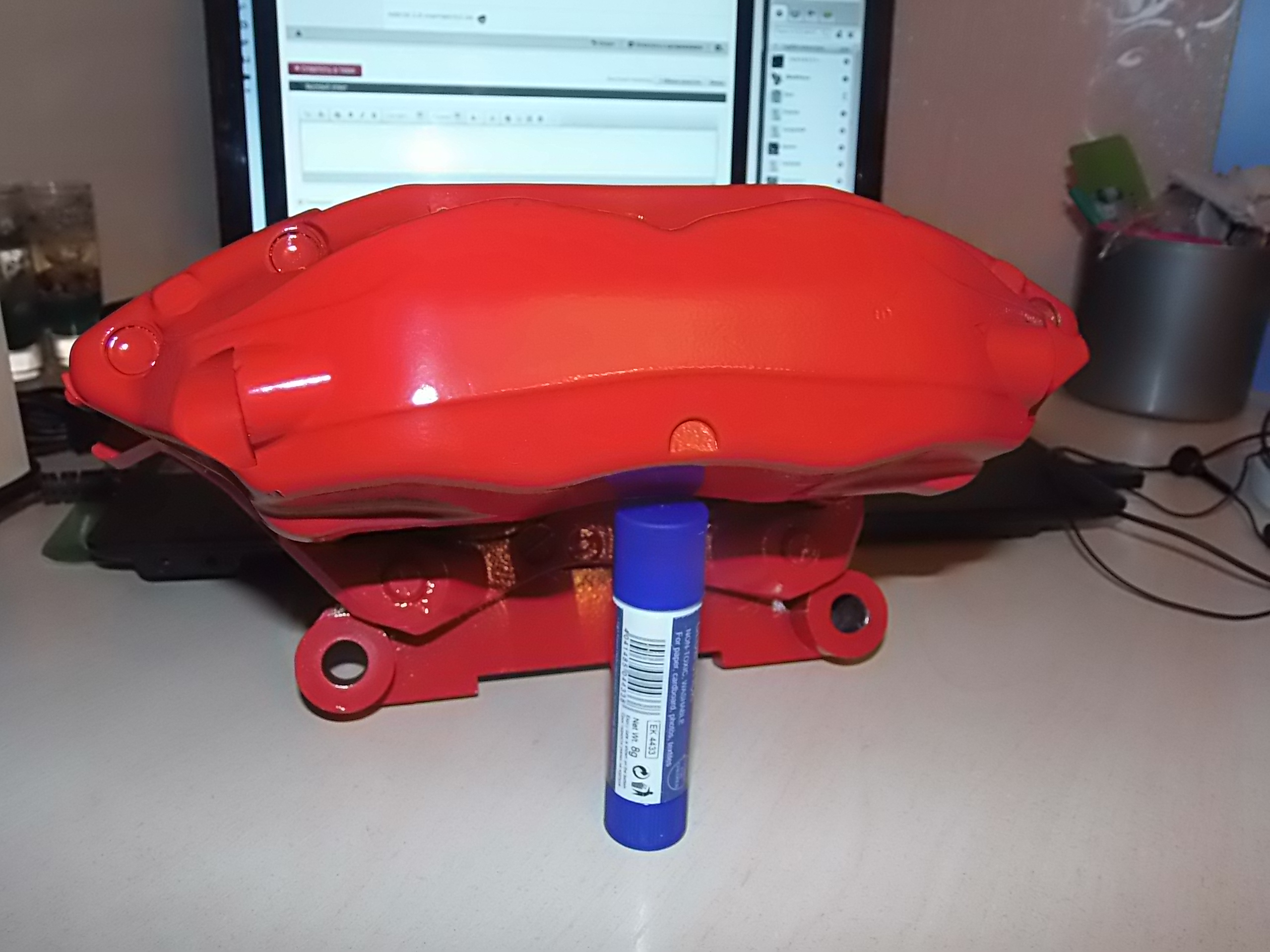

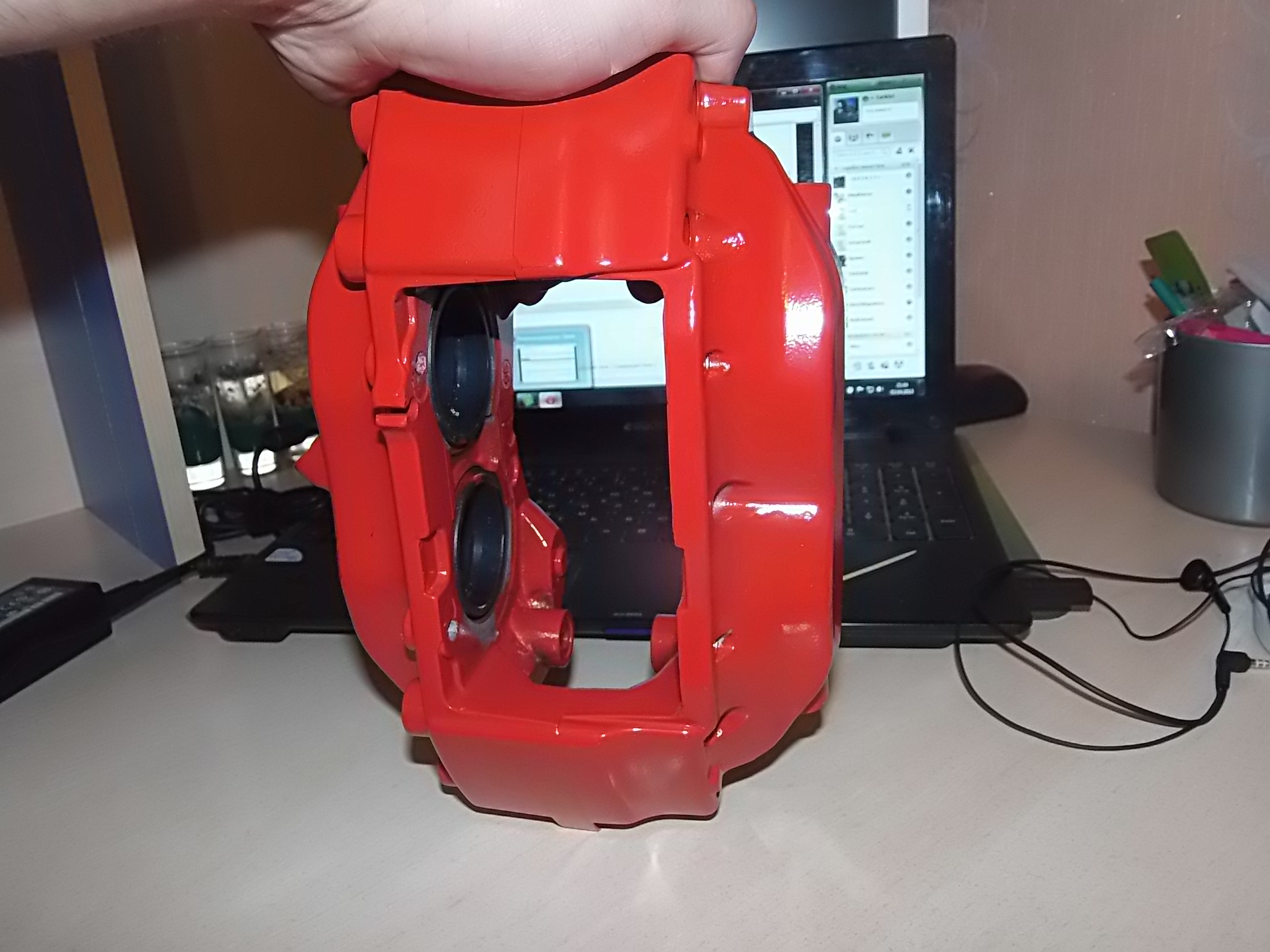

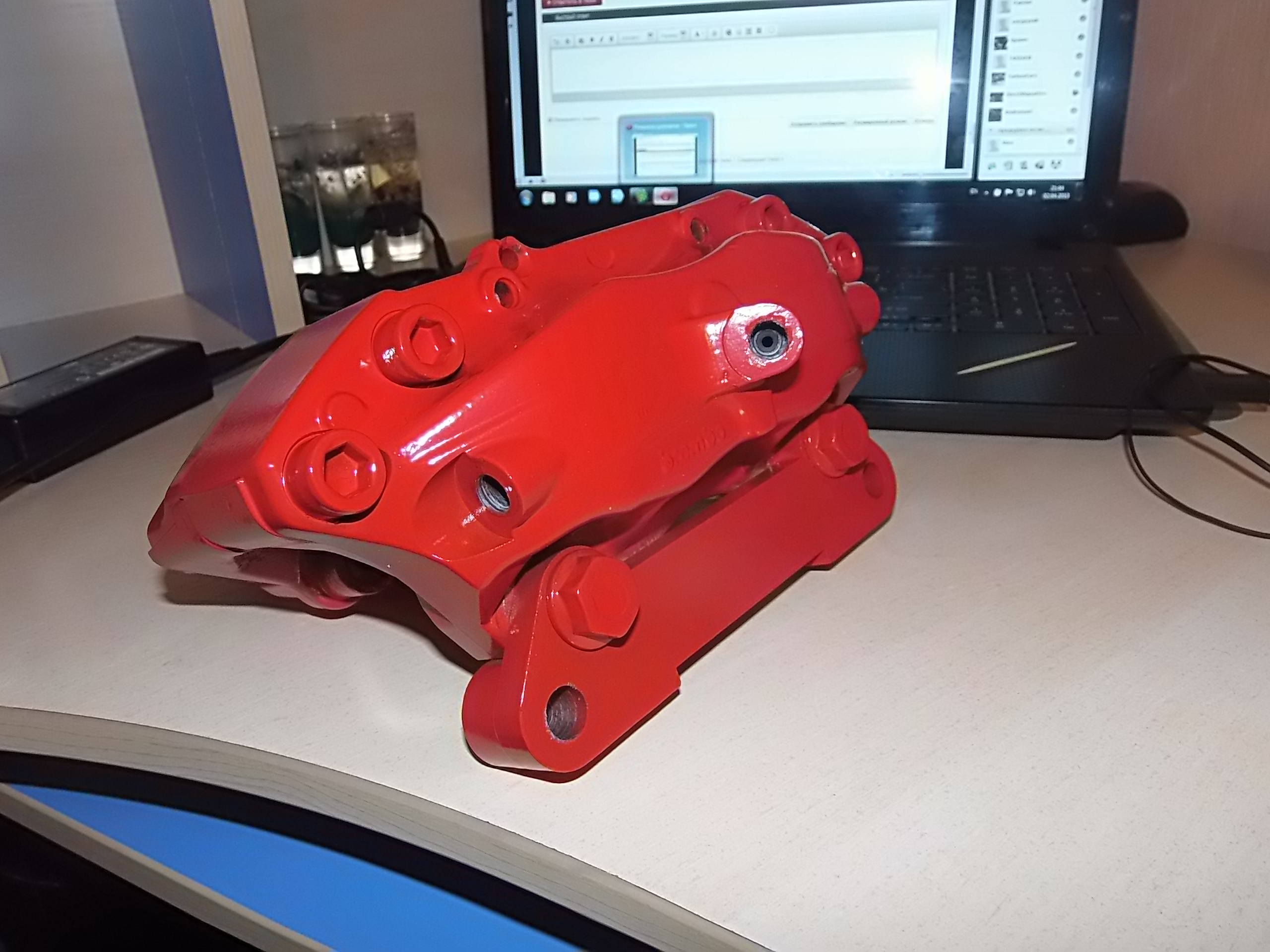

ну вот теперь вот так выглядят, поршни керамические, доставать крайне нежно надо, ибо крошаться
за покраску отдал 300р, думаю практичней и дешевле получилось чем аэрозольной краской красить

А болгаркой после покраски как планируешь работать?
