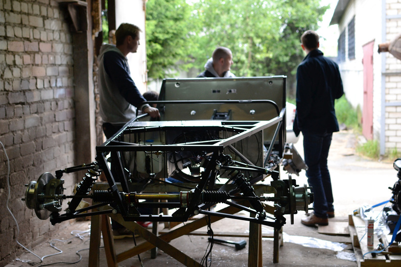

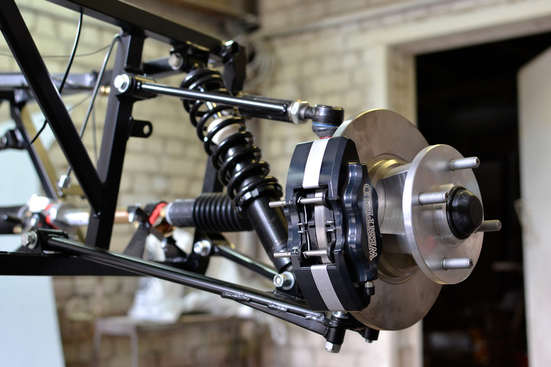

такой достраиваем по картинкам)):
http://westfield-sportscars.co.uk/sport-kits.html
SE, 150 л.с. (фордовский 2.0 атмо), самоблок, подвеска высота/жесткость, регулируемые стабы, 4-хпоршневый перед. На 600 кг массы.
Должно как то так получится:
http://images.classiccars.co.uk/c/350/2 ... 63faef.jpg
Осталось достать из посылки и прикрутить салон, дугу, крышу и мелочевку.
На раме уже был вин Вестфилда, набор запчастей растаможился как машина, будет легально на номерах ездить.

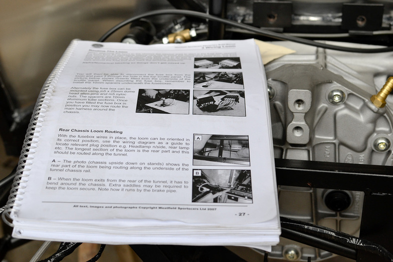

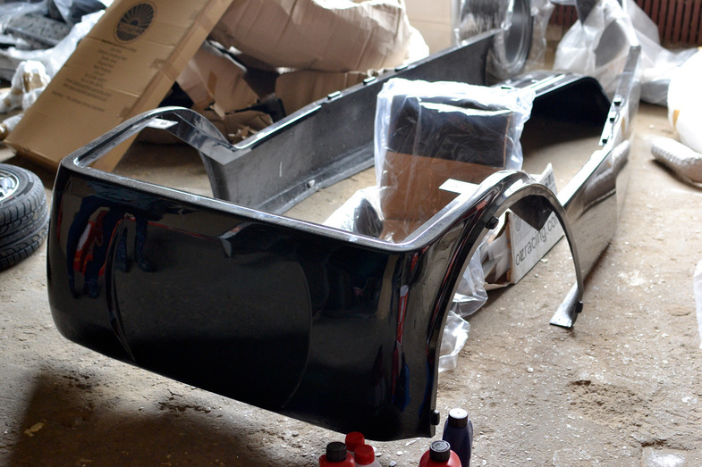

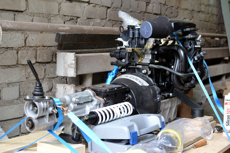

Кит приехал через 3 месяца после заказа в двух ящиках. Отдельно рама, алюминиевые панели нарезанные, кузовной стеклопластик, подвеска набором деталей, жгут проводки уже готовый. Только мотор зачем то с коробкой был скручен.
Руль левый.
Постепенно английские косяки стали вылазить типа замка зажигания от другого типа рулевого вала и т.п.

Моторы: 1.6 Ровер 115лс (чаще всего там юзают), 2.0 и 2.3 форд (от первого мондео) в разной форсировке (до 265лс, с таким кстати Катерхем суперлайт500 за 2.88 до сотни разгоняется), 1.6турбо опелевский, от мапеда Хайабуза и т.д.
Англичане V8 роверовский пихают, влезает).
Куча китов для мотора предлагается (в основном на приводных компрессорах Rotrex). Но, имхо, фан такой машины не в мощности, а в рулёжке всё же.
Коробки 5 и 6-ст, в основном ребилд из сиерровских 80-ых годов. Любые подвески, тормоза.
Хороший и логичный вариант (около 4000 фунтов) заказать кит под определенный мотор и коробку (1.8Т лошадей на 300, или тот же 2.0тфси), ввезти частями и затем по документам на самоделку как трактор на учёт поставить)).

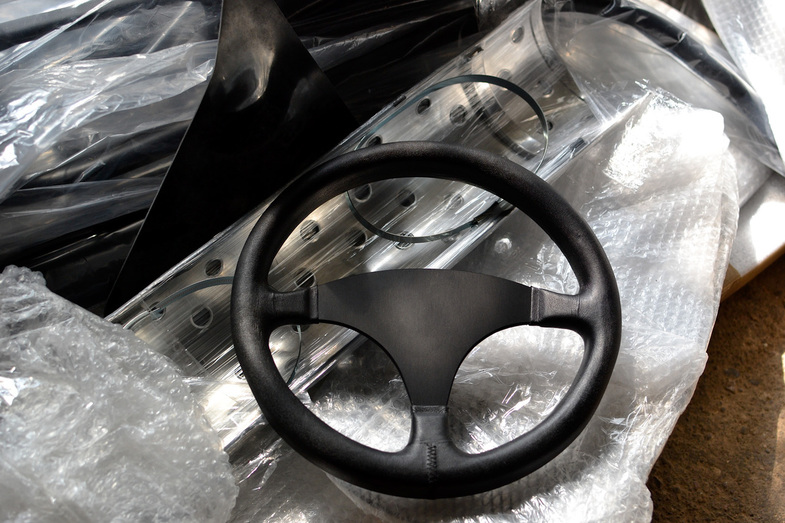

все вот смотрю на фотку руля и думаю,как он крепится о_О

karec писал(а):все вот смотрю на фотку руля и думаю,как он крепится о_О
Там фетишный алюминиевый адаптер быстросъемный, с одной стороны заклепками или болтами к пластине руля, с другой шлицевое на рулевой вал.

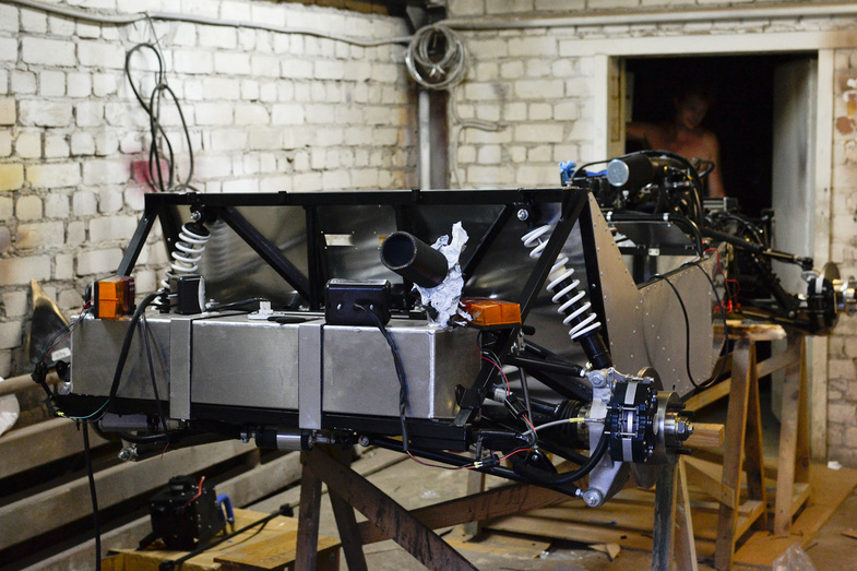

Задний просвет асфальт-рама на 10мм больше переда по мануалу, видимо для компенсации веса драйвера. Геометрия подвески выставилась идеально (бывают случаи когда рама немного кривая и машину можно сразу выбрасывать, тьфу х3).

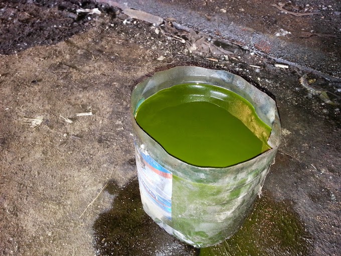

После 10 км пробега из поддона слилась какая то светло-зеленая жидкость, не очень похожая на масло (мотор типа новый, заводская заливка). Фильтр под названием WIX-Filtron. На всём экономят копейки/пенсы :(
300V 10w-40 + Knecht, стало поспокойнее и мотор веселее закрутился)
