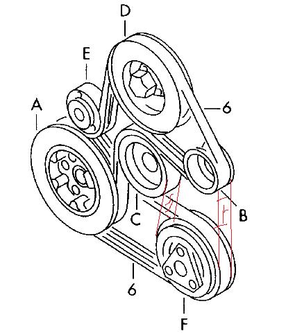

В последнее время участились случаи неправильного натяжения приводного ремня на S4 S6. В результате проскальзывание его п генератору и неприятный свист под капотом. Выложу рисунок как должно быть. Красным отмечено неправильное натяжение.

ТАК КАК ТЫ НАРИСОВАЛ КРАСНЫМ ЕГО ХУЙ НАТЯНЕШЬ

Ну если ты самый умный могу с тобой поспорить на что угодно !

я не самый умный но просто судя по рисунку компрессор а/с приводится отдельным ремнём. Или это варианты установки ремня для а/м с кандеем и без него. Если так тогда извени пож. Ты прав. На шкиве ааn нет места под второй ремень.

Mihasik писал(а):В последнее время участились случаи неправильного натяжения приводного ремня на S4 S6. В результате проскальзывание его п генератору и неприятный свист под капотом. Выложу рисунок как должно быть. Красным отмечено неправильное натяжение.
Cпасибо, вчера перекинул. Для этого надо взвести натяжитель, снять верхнюю панель(над фарами, к которой крепятся замки капота). Сам натяжитель снимать не надо. Желательно иметь длинную жесткую проволоку для того чтобы подцепить ремень сверху.
Полчаса времени и все готово.

Avtor писал(а):Cпасибо, вчера перекинул. Для этого надо взвести натяжитель, снять верхнюю панель(над фарами, к которой крепятся замки капота). Сам натяжитель снимать не надо. Желательно иметь длинную жесткую проволоку для того чтобы подцепить ремень сверху.

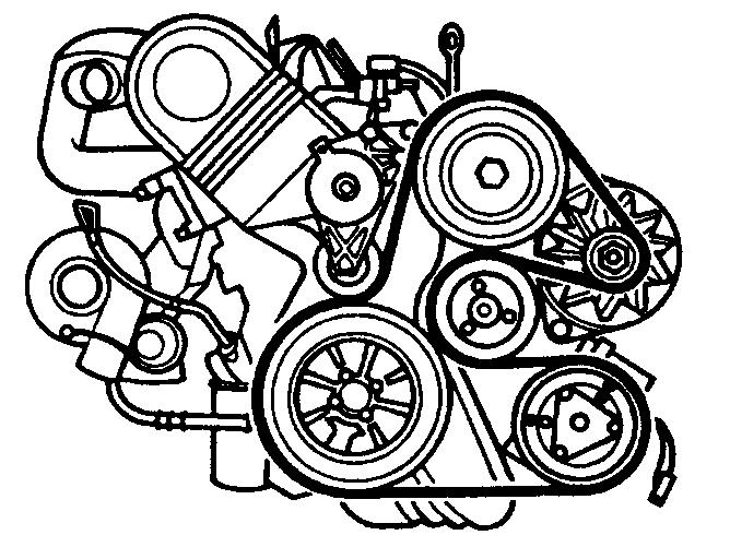

RUSAUTO11 писал(а):ТАК КАК ТЫ НАРИСОВАЛ КРАСНЫМ ЕГО ХУЙ НАТЯНЕШЬ
чтоб нагляднее было...
