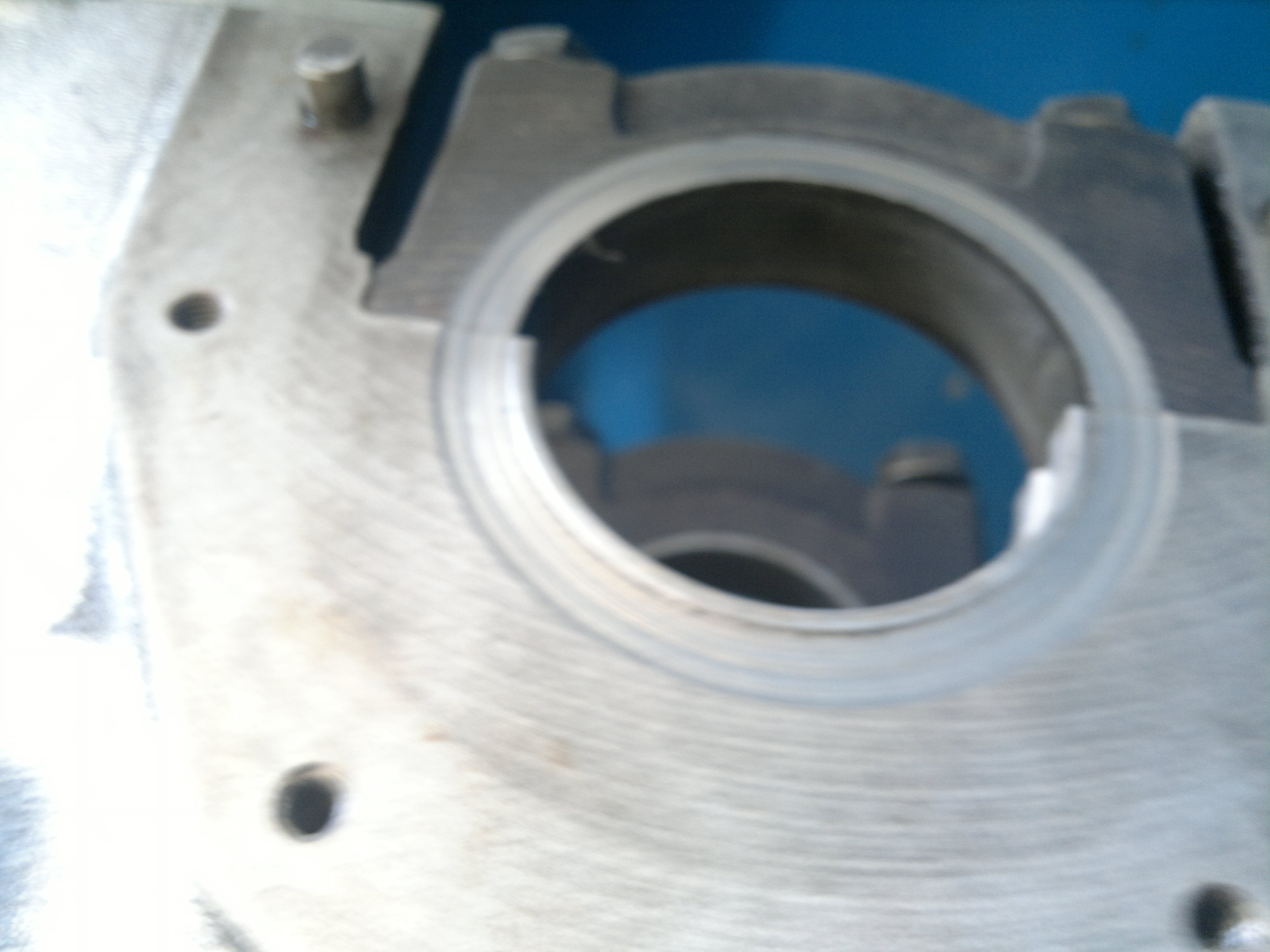

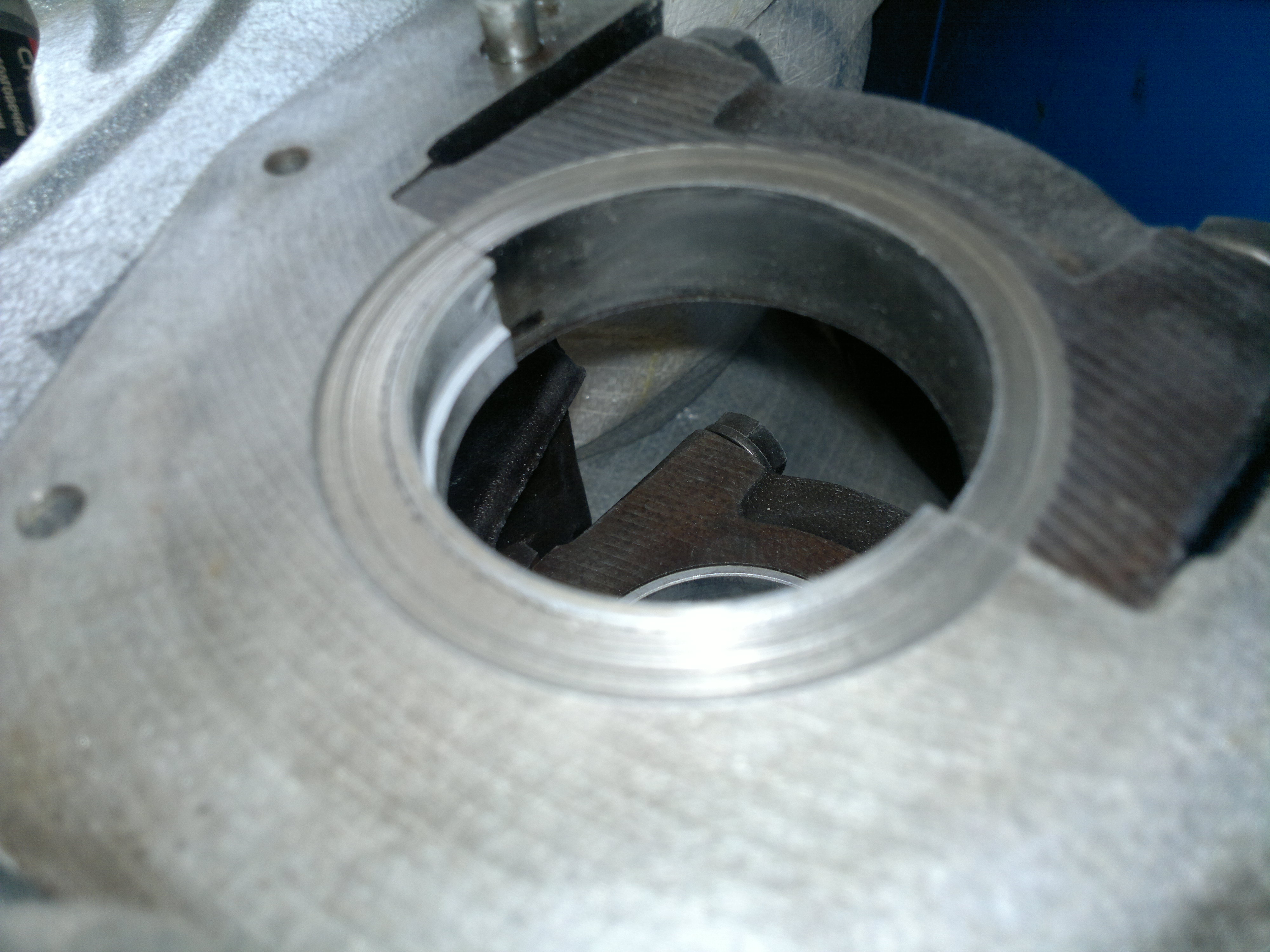

1) Есть маховик, дизель полность готовый брал у Сержика ( отличный маховик)
2) Ездил на моторе всё ок, мотор помер разобрал начал делать.
3) Купил у НАке мотор собираю всё ок заводить мотор клинет, колено зажимает. Долго мучался всё проверял , психанул снял делаю свой.
4) Друг менял сцепу, попросил мой, пока его точно такойжи дорабатывают. Ставит всё собирает, И О ЧУДО мотор клинет также, как и Накен.
5) Друг долго мучался , снимает маховик, мотор закрутился
6) Накен тоже крутиться.
ИТОГ -- На моторе друга маховик цепляет за алюминевую заднюю крышку сальника коленвала.
На Накеном моторе маховик цепляет за нижнии маленькие стенки ( усилители) поддона. Если што фотки приложу.
На моём моторе всё было ОК.
Есть идеи?

А там проставки(пластины) никакой не быбо?
По эксисту пластина №13?

Серёг врятли потомучто крутили темижи болтами что и комне. Бля мистика. Сфоткаю чуть позже части соприкосновения маховика и поддона.Serzyk писал(а):Болтами какими прикручиваешь? может болты длинные и за бугеля цепляет За блок и картер физически не может тереть эти маховики изначально под R5 моторы зделаны

Интрига дня, тоже -> фотки.

НУ вот всё и разрешилось) Стыдно но факт. Всё расказывать небуду, ибо лох )-
Дело было в болтах крепления маховика, длинней примерно от 1-3 мм все поразному, так как были куплены не родные, а чуть длиньше отрезали на глаз по старым, вот и результат . Итог клевата на НАку - сор, куча нервов и.т.д + теперь в моём блоке бороздока небольшая НО аккуратная. )-
