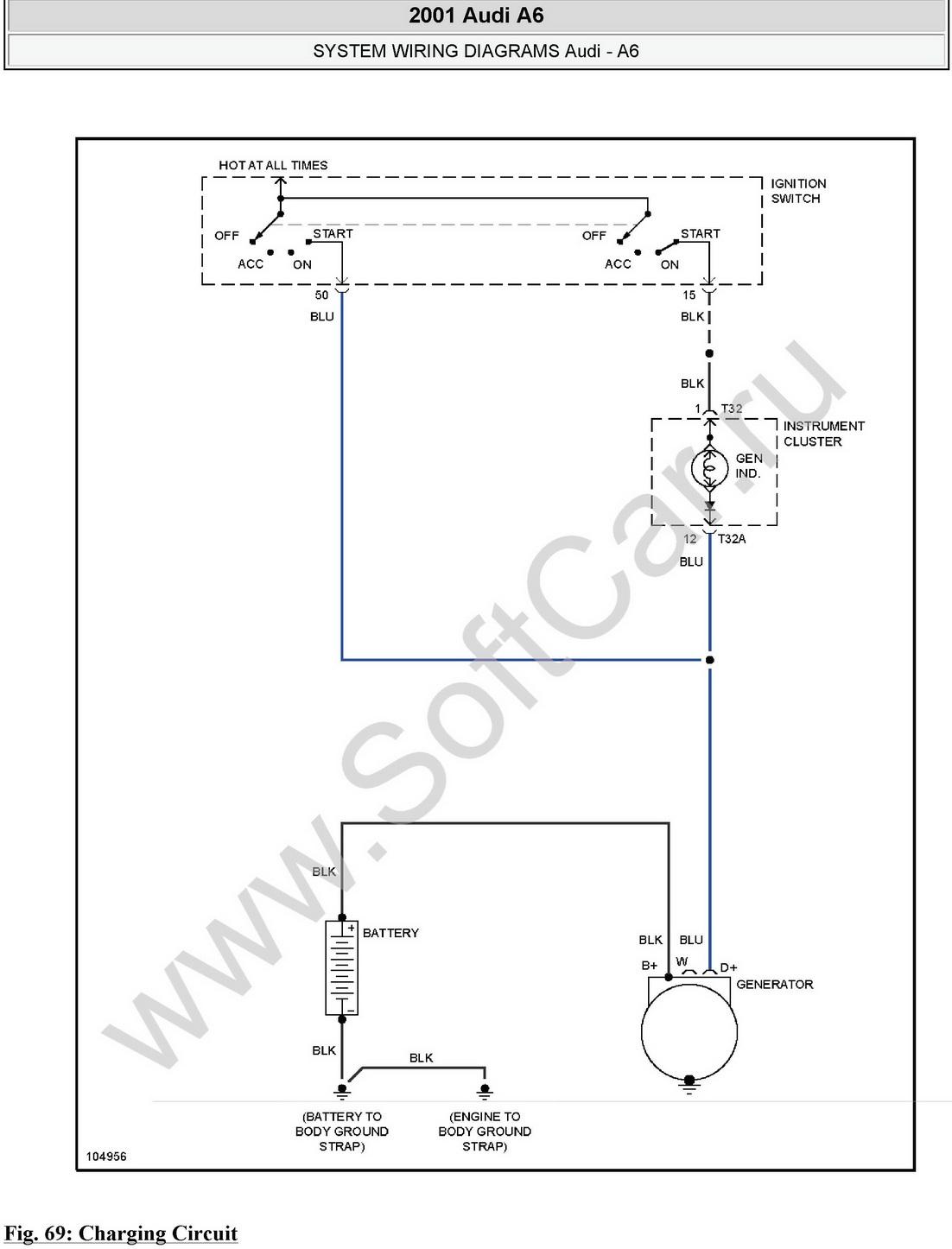

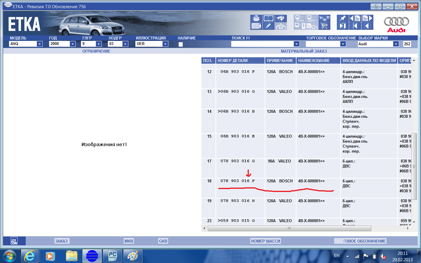

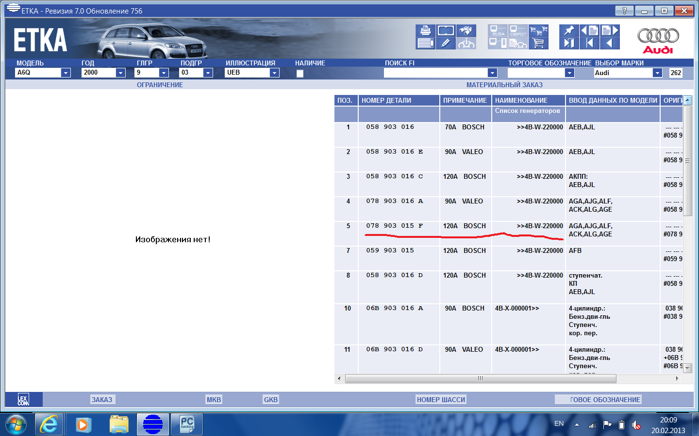

Вобщем, вместо сдохшего Валео купил б/у Бош, поставил нет зарядки на холостых, лампа контрольная горит, газанешь - зарядка появляется, лампа тухнет. Разобрал гену - выработка в кольцах, подшипники...перебрал полностью новые кольца, подшипники, реле-регулятор. Ничего не изменилось, зарядки по прежнему после заводки авто нет, пока обороты до 1500 не подкинешь. На проводе возбуждения 0.6 Вольт, подаешь на него 12 Вольт - заряд конечно появляется. Куда рыть? По схемам посмотрел всё просто до безобразия, а толку нету.
