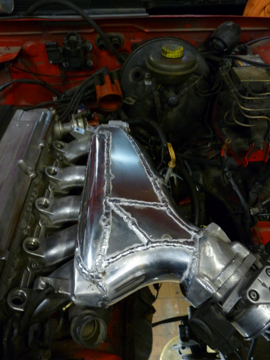

Китайские тонкие, и трескаються. Лучше свари свой, вон помоему Скиталиц варил их. Мы сами себе варим. Впуск перевари лучше, так как объём мотора больше + избыток.
sspils писал(а):. Впуск перевари лучше, так как объём мотора больше + избыток.
какие советы есть "по перевари" ?

sspils

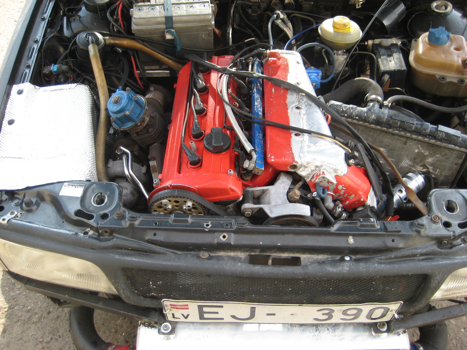

Про шкив я переходил так, на распредвале сердцевину оставил бенз и через проставку прикрутил наружнюю дизель получилась разрезная шестерня.

dimo61 писал(а):какие советы есть "по перевари" ?
длина ранеров (чтоб момент с низов самых был)?
объём ресивера какой?
Самое простое и пока не разу не подводило, это про объём впускной коллектор = мотор Х на избыток. тоесть мотору 2.5 с избытком 2.0 = 5литров.
