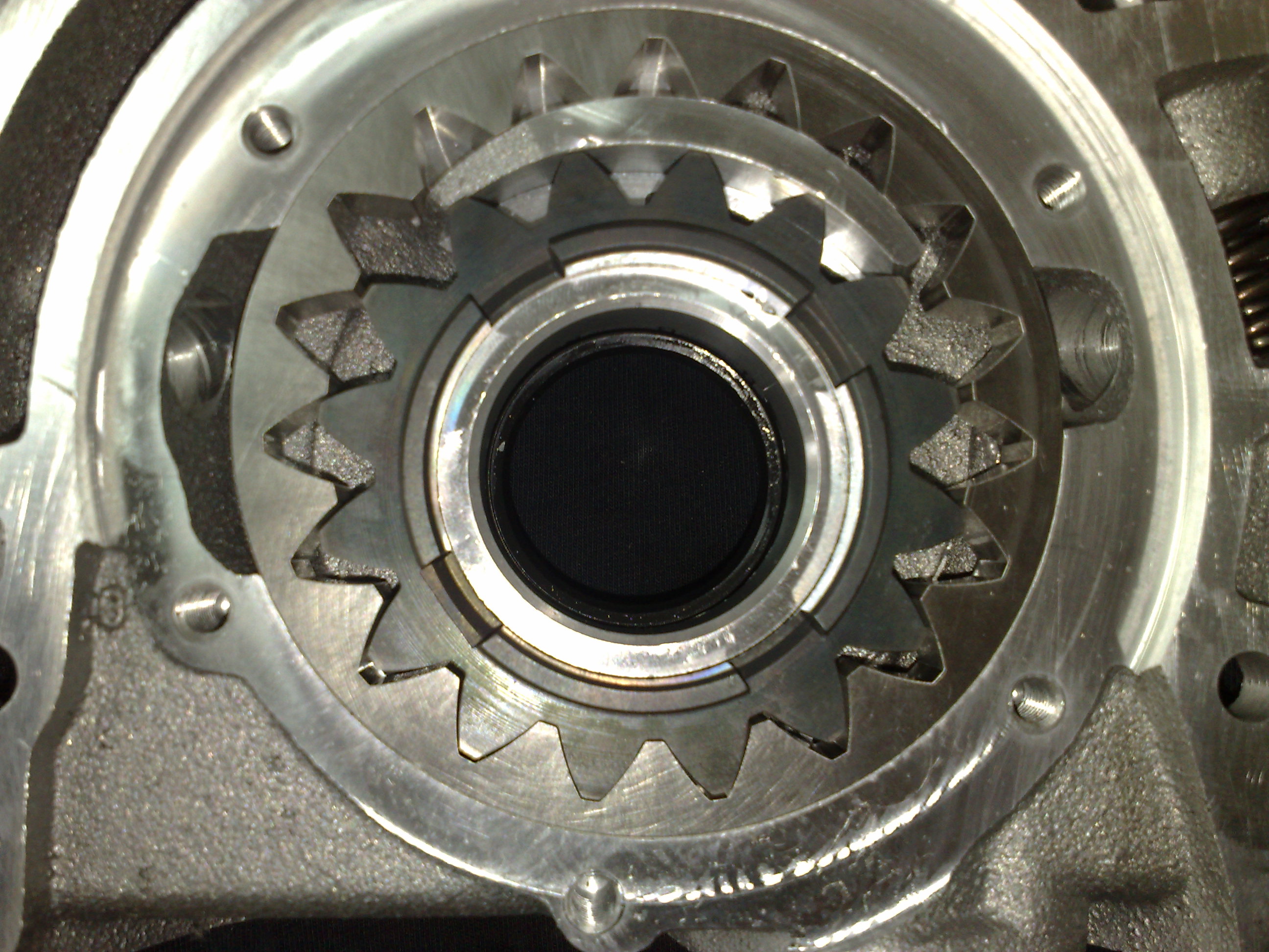

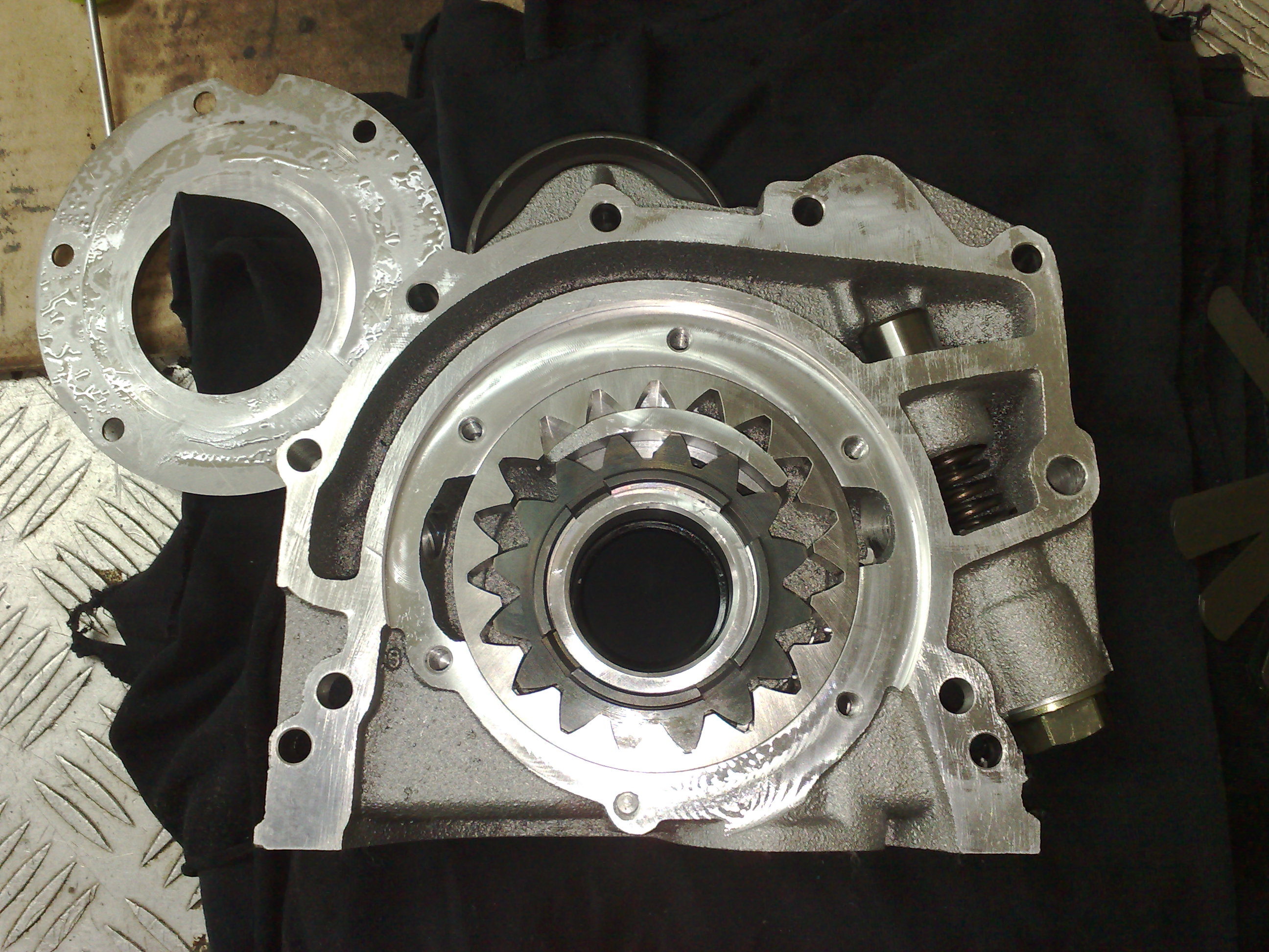

вот что намерил на своем насосе
– зазор между зубьями 0.2
– зазор между шестеренкам и плоскостью насоса 0,08
– зазор между наружным диаметром ведомой шестерни и корпусом насоса 0,16
– зазор между наружным диаметром ведущей шестерни и корпусом насоса 0,07.
- выработка на крышке 0.03 месте ведущей шестерни
на корпусе царапины,шестерни в царапинах глубоких тоже
