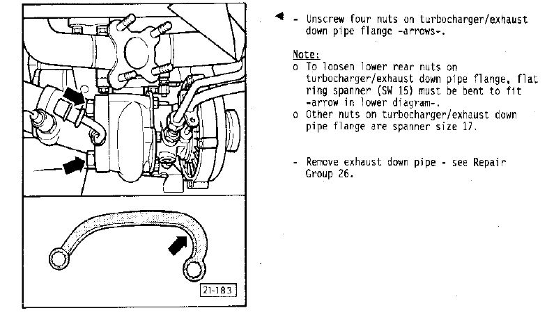

Ты бы написал , что за машина ...милый друг... Если S-ка -то отмачивай и подбирайся каким-то гнутым рожковым... я спициально изгибал старый советский ключ...или накидной тоненький тоже гнутый...

Изогнутый в форме буквы "S" накидной ключ. Причем у меня на 3В движке 3 гайки под ключ на 17, а вот эта на 15

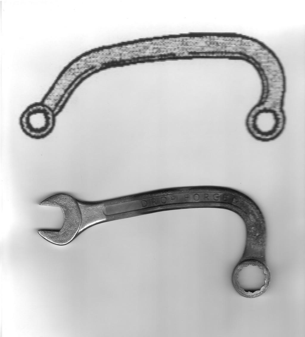

я кручу коротким накидным, специально купил его
С образный ключ на 15... у S образного места для поворота меньше кмк..http://www.osc-t.ru/catalog/instrumenty ... ye-klyuchi

так называемым "стартерным ключом"

Изготовил ключик когда-то для турбины...можно и коротким накидным.
