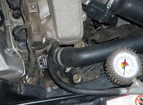

Долго свистела , но ехала нормально ...выдувала на 3-4 передаче 2.2-2.3 по приборке... Поменял одну катушку - были косячки... Стала ехать ровно, но 1.5 максимум дует... Сегодня надул систему - воздух пошел с того шланчика , который снял (управляющий с байпаса) ... Байпас - на помойку ?

Заменил байпас (стоял Бош - поставил какой-то Кайсер... оба ОООО ) ... Поехала до 2.4 по приборке ... через минут 10 опять упало до 1.6 ...опять гараж - опресовка -Ок. Нет питания на тактовый №75... Есть ли предохранитель и где ? (основные сбоку все целые) Отчего могло вылететь питание ? Когда должно появлятся ? Нет ни при зажигании ни при работе двигателя... Укажите - куда вести подкоп...

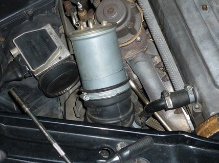

+100Гриценко Вячеслав писал(а):Генератор дыма
