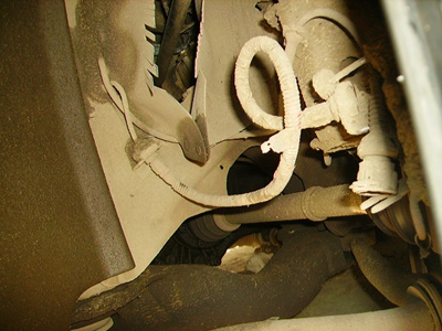

шланг делай петлёй ,как буква альфа,чтобы он работал только на изгиб,аналог штатного по длине , работает и на скручивание ,и долго не ходит...

dimo61 писал(а):шланг делай петлёй ,как буква альфа,чтобы он работал только на изгиб,аналог штатного по длине , работает и на скручивание ,и долго не ходит...
Ага, спасибо за совет! А вот по поводу "и долго не ходит" - не понял, он хуже штатного? Тогда нахрена они нужны? Или имелось в виду "работает и на скручивание, НО долго не ходит"?

вот так петлёй ,шланги стоят больше трёх лет...снаружи надета разрезная гофротрубка,для подстраховки от протирания .....

Спасибо тезка! Не знал, что их можно так круто загибать..
