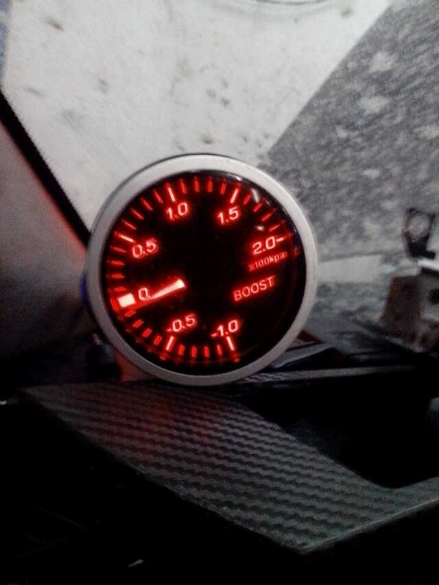

Кос » Пт янв 25, 2013 12:58 am
Вложение AS8EgxU_VH4.jpg больше недоступно
Вот что такое бустер!!!!!!!!!!!

igor007 » Пт янв 25, 2013 9:31 am
Кос писал(а): [ATTACH=CONFIG]12483[/ATTACH] Вот что такое бустер!!!!!!!!!!!
у тя не сток чтоль? или вестгейт накрученный?
