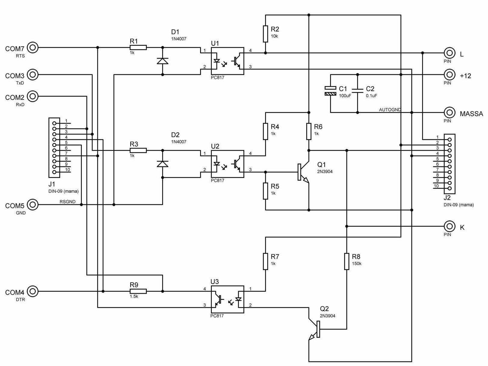

5. Т.к. имеется переходник USB-COM (Trendnet TU-S9), который построен на базе чипа prolific PL2303 и прекрасно работает с Vems'ом, было принято решение быстро собрать вот такой адаптер:
Вложение IMG_0301.JPG больше недоступно
Описание данного адаптера приведено здесь: http://www.planetfall.com/cms/content/o ... pcb-layout
6. Адаптер был собран, подключен, в реестре для работы на скорости 10400 чипа PL2303 было записано необходимое значение
[HKEY_LOCAL_MACHINE\SYSTEM\CurrentControlSet\Services\Ser2pl]
"ExtBaudrate"="46,2147487743 200,2147487349 10400,2147485840 10472,2147485839" - один хуй ничего не изменилось.
Подскажите куда копать или дайте ссылку на нормальный недорогой шнурок VagCom.
