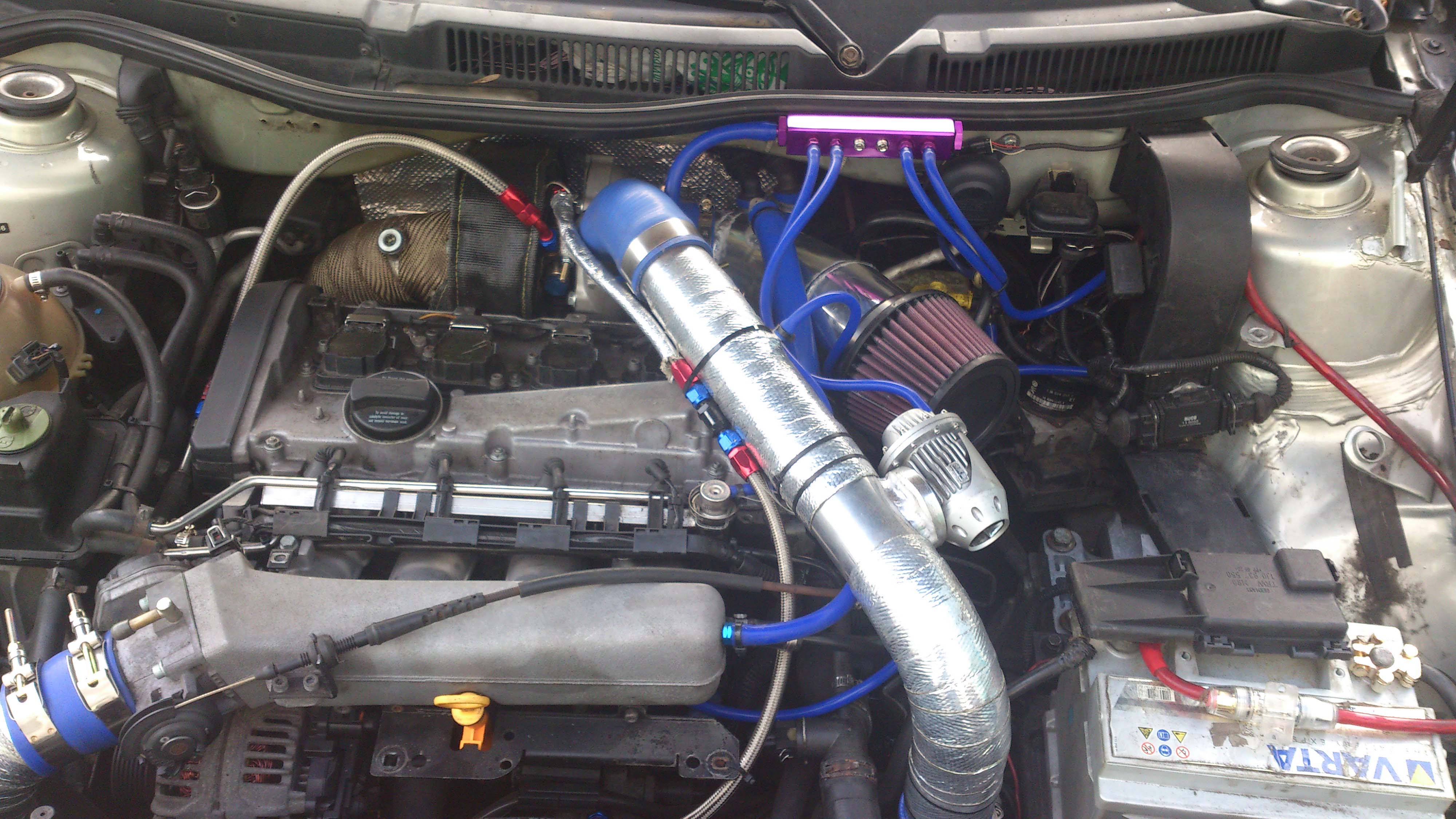

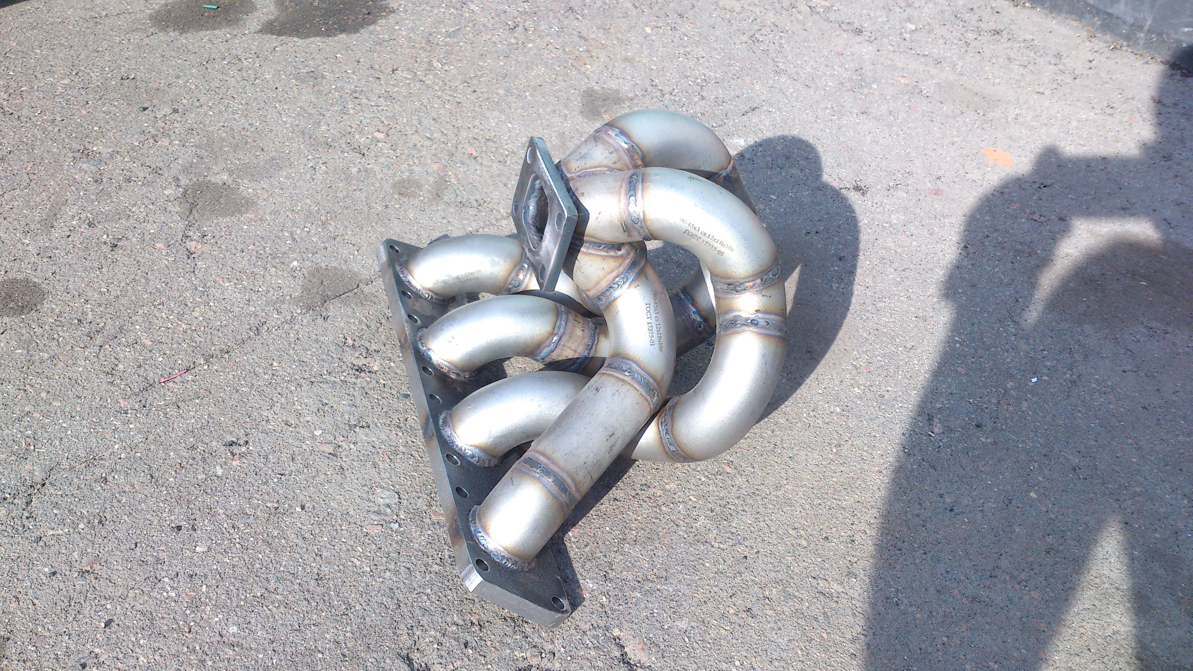

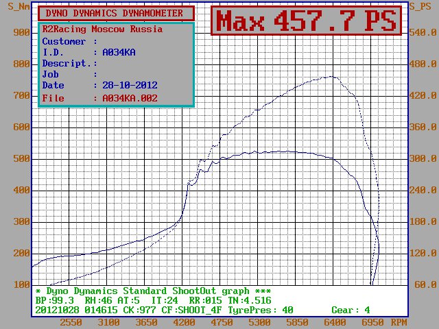

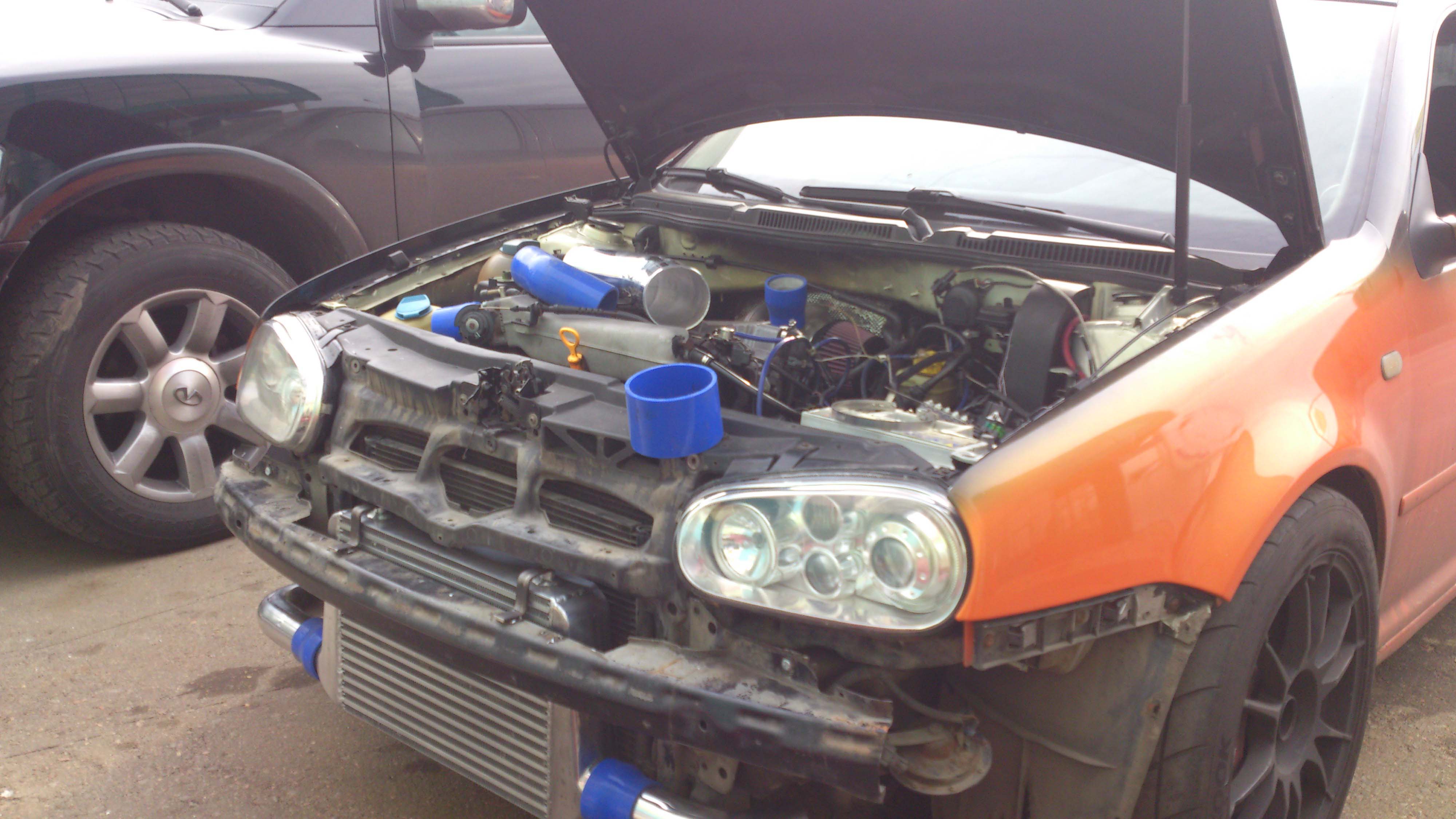

Хуясе на гаррете 3071 500сил!На каком обьеме?(какие еще спеки присутствуют).Где настраивался?Тогда сколько сил у меня должно быть с обьемом 2268 куб,портированной бошкой,степень 8.5,валы 7а,гарретт 3076?Я то расчитывал на 450,а тут с гольфа вон сколько сняли(без портированной бошки,на слабее турбине и еще не до конца отстроенной).
объкм 1850кубов, Н-образные шатуны, ковка wossner сж8.5, кулек видно на фотке-большой, форсунки 630кубов, насос вальбро 250литров\час, выпуск 3дюйма, впуск 100мм, все управляется январем на штатных датчиках, настройка МаксимРПДДИМОН писал(а):Хуясе на гаррете 3071 500сил!На каком обьеме?(какие еще спеки присутствуют).Где настраивался?Тогда сколько сил у меня должно быть с обьемом 2268 куб,портированной бошкой,степень 8.5,валы 7а,гарретт 3076?Я то расчитывал на 450,а тут с гольфа вон сколько сняли(без портированной бошки,на слабее турбине и еще не до конца отстроенной).
Сейчас ставлю пиленную бошку и блокировку поликвин. весной планирую положить валы от атмосферника ну и поднастроится)

У меня на шарике первая турбина. До этого тд04hl19g была и прошивка от Сергея Никифорова. было 300сил и 400момента. Все от размера турбины зависит. Для моей 2бар -нормальное рабочее давление.Григорий_S6/2.2 писал(а):Я слепой. А большой опыт использования шариковых турб на таких наддувах? Сколько они максимум бар держат и сколько их ресурс?
у меня ханкук рс3. Очень доволен резиной. Третья передача на ней уже не буксует. Сейчас блокировку поставят и надеюсь букс на второй пропадет. Если нет, то поможет отстройка бустконтроллера hks evc6 по передачалДИМОН писал(а):Достойный результат для такого обьема и такой турбы.У нас не все сдесь столько снимают с 2.2.Грозный гольфец.Минус только один-это передний привод,наверное проблемы с зацепом.Хотя это можно решить с помощью тойя 888.

на момент замера бустконтроллер не до конца был настроен и прыгало давление 1.8-2бар. Сейчас купил hks evc6 easy writer set и буду ноутбуком настраивать нормальную карту наддува посредством программирования бустконтроллера. У Максима я про это не спрашивал тк бустконтроллер он мне не настраивал. Я его сам настрою)Григорий_S6/2.2 писал(а):увидел график. а не в курсе/не спрашивал у рпд что за скачки момента на оборотах 4200-4750? проблема с настройкой вастгейта на быстроспулящейся турбе?
Григорий_S6/2.2
- Сообщения: 3641
- Откуда: Москва
ясно. так и подумал, что были скачки буста.Чуйкин писал(а):на момент замера бустконтроллер не до конца был настроен и прыгало давление 1.8-2бар. Сейчас купил hks evc6 easy writer set и буду ноутбуком настраивать нормальную карту наддува посредством программирования бустконтроллера. У Максима я про это не спрашивал тк бустконтроллер он мне не настраивал. Я его сам настрою)
