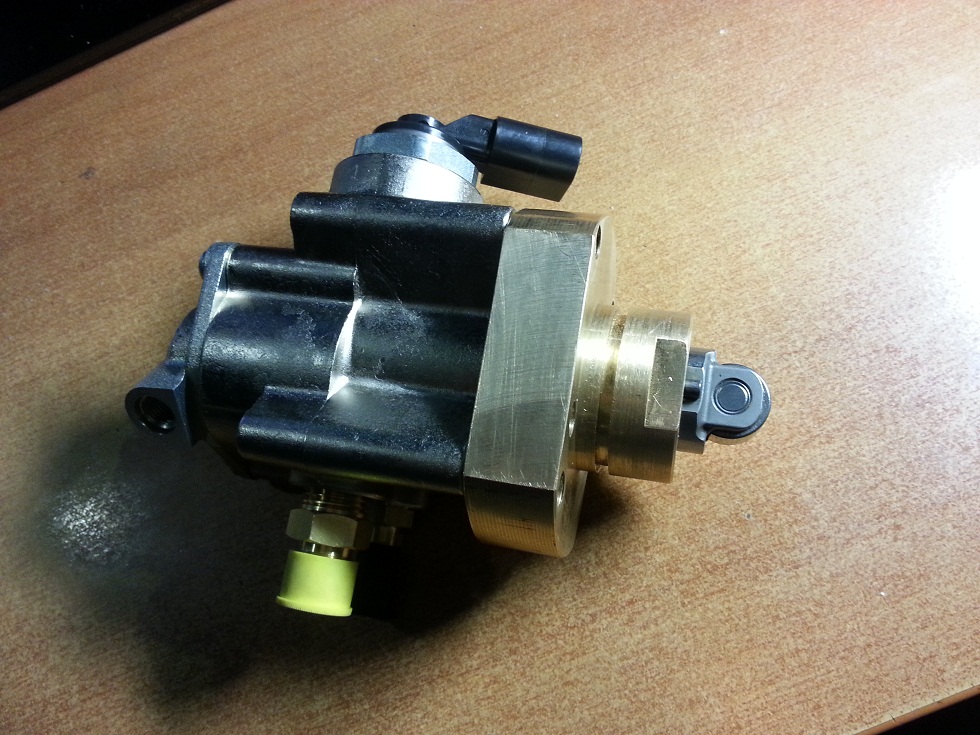

sergeynik » Пн дек 10, 2012 4:32 pm
Вложение 20121210_172853.jpg больше недоступно
чуть посже будет и с новым жирным насосом

sergeynik писал(а): [ATTACH=CONFIG]11612[/ATTACH]
А можно чуть более подробно? Что это, как это работает, на какие конфиги имеет смысл ставить и сколько будет стоить?

sergeynik » Чт дек 20, 2012 10:50 pm
это тюнинг для повышения живучести узла, скока стоит незнаю) нада спрашивать у сервиса

sergeynik писал(а): это тюнинг для повышения живучести узла, скока стоит незнаю) нада спрашивать у сервиса
Какого узла? ТНВД? У сервиса? Я думал ты сам делаешь

sergeynik » Чт дек 20, 2012 11:13 pm
не тут моя тока идея и контроль, остальное курировал один из мастеров моих.
да это замена колпачка толкателя, прекрастно работает с поврежденными валами и позволяет модернизировать вал для поднятия производительности насоса
будет еще вариант для перехода на насос от 2 тси

sergeynik писал(а): не тут моя тока идея и контроль, остальное курировал один из мастеров моих.
Насос от тси видимо мощнее гораздо?
Болт-он? Сколько примерно будет стоить? Наддув более корректно будет прокачивать?

sergeynik » Чт дек 20, 2012 11:35 pm
производительнее
ну с этой штукой будет болт он стоит он порядка 10труб по оригу

sergeynik писал(а): производительнее
на ваш кит с к04 такой подойдет??

sergeynik » Ср мар 27, 2013 10:29 pm
это не повышение производительности насоса а повышение живучести

пока не делал, там нада управление переделать

Сергей если ваш тнвд(доработанный) подойдет для кит на к04 то мне будет приятнее вам заплатить за такую штуку и ездить спокойно зная что это делали люди с золотыми руками и светлой головой, нежели платить за автотековские кишки к насосу

Как определить момент, что уже пора, но чтоб это было и не совсем поздно?
У другана иногда на холодную бывает ошибка по насосу, по давляку.

sergeynik » Чт мар 28, 2013 4:39 pm
первым делом мониторить толкатель, если он цел то насос за собой ни чего не утащит

sergeynik писал(а): первым делом мониторить толкатель, если он цел то насос за собой ни чего не утащит
По вагалке это как-то можно отследить?

sergeynik » Чт мар 28, 2013 5:03 pm
никак, насос снимайте смотрите пока не поздно

Интересуют новости по этой теме. В бОльшей степени по производительности, что бы можно было ставить с к04, и не покупать насос от АПР или кит автотек...

я думаю такого нет! Сергей имел ввиду наверное что с кишками автотека уйти от толкателя на ротор!

Ну я меняю толкатель раз в 50 тык, за это время стирается только черное напыление...
Почему бы не сделать сразу и надежно и производительно, такой насос я бы купил...
Или кит для перехода на насос от TSI, хотя я его в руках не держал, и не знаю, чем они отличаются...
