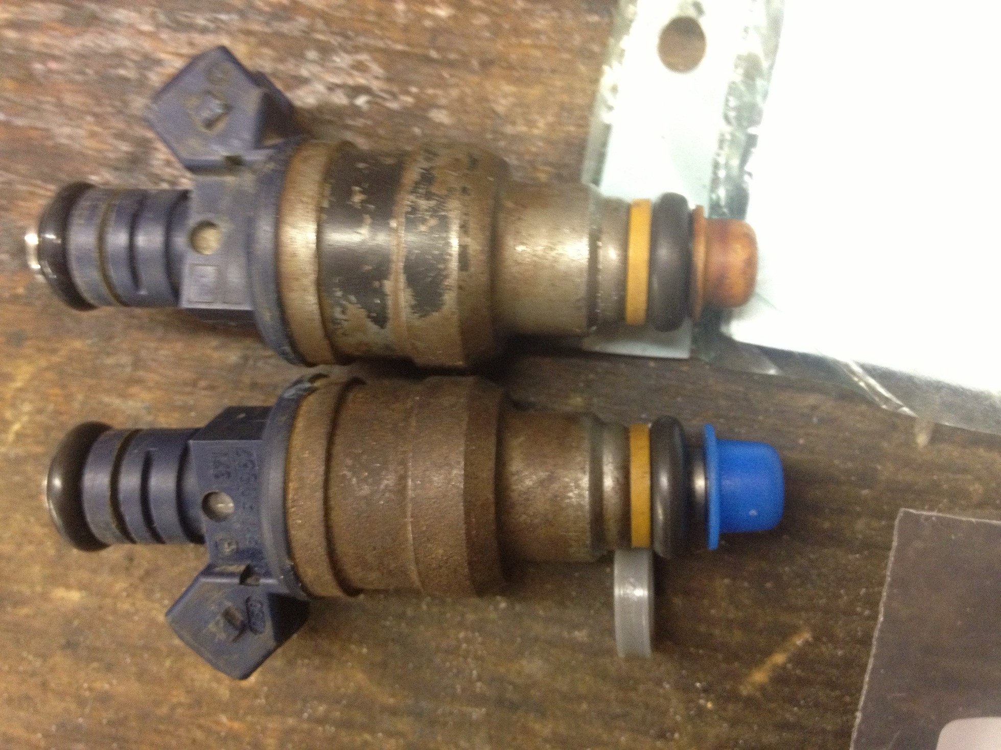

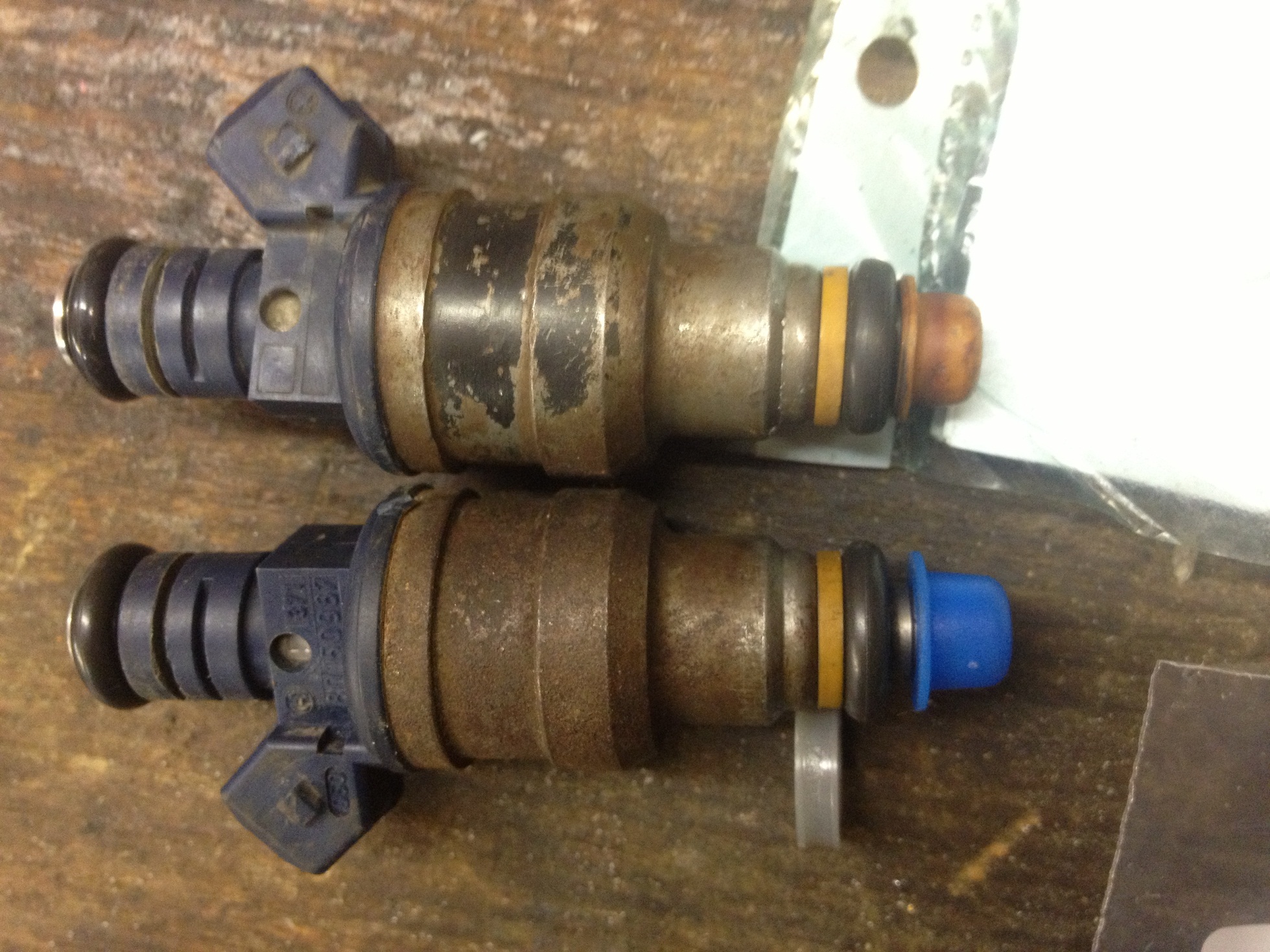

Форсунки-шпыськи одевающейся на низ форсунок,пластиковая штука такая....
В общем сабж в заголовке.С удовольствием бы поменял что на старых форсах,что на новых,есть ли вообще где -то отдельно в продаже или только китами на ебей.Смотрел в экзисте-показывает только футорку(уже заказывал перепроверял,приехала реально футорка)

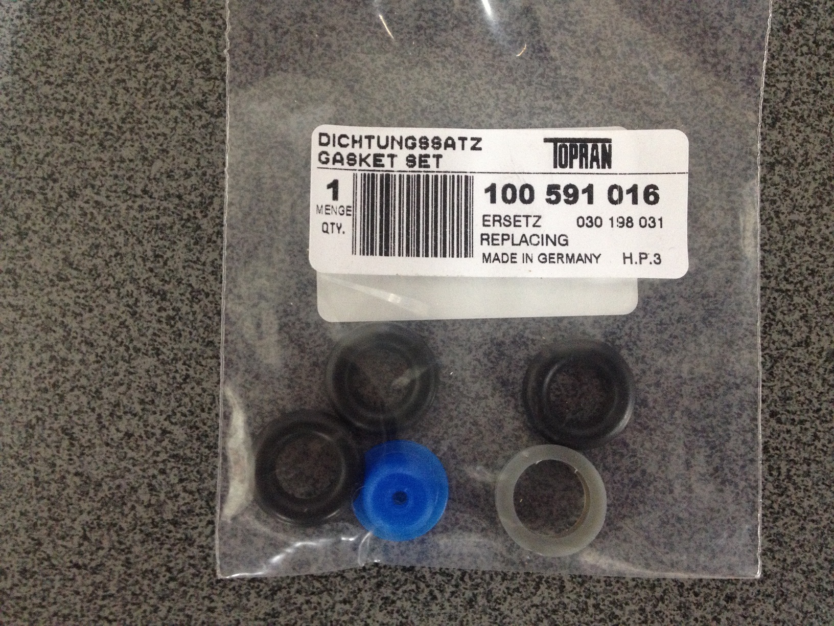

Последнее время склоняюсь к этому.....BlindHorse писал(а):В тазомагазинах поискать или в тазосервисах с неисправных форсунок надрать.
Поменять.Нелюблю неполные или треснувшие фрагменты деталей.
100 591 016
http://vwts.ru/forum/index.php?showtopic=183661
Спасибо за кодик.

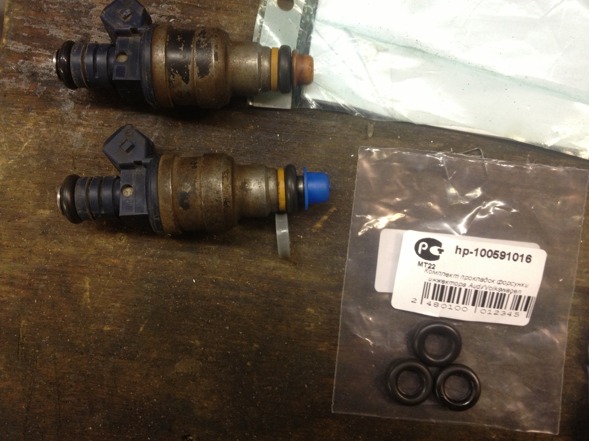

Вот как все это выглядит:

Уже взял на работе )) 60 рубасов комплект.Мне кажется придется отверстие чутка рассверливать,маленькая дырдочка ( Отпишусь конечно.BlindHorse писал(а):Попробуй подойдут или нет потом отпишись.

Все в авто должно выглядеть достойно,придерживаюсь таких соображений.Поставлю,посмотрим как все это будет выглядеть.Фотки скину.BlindHorse писал(а):У меня на двух форсунках стоковых не было колпачков, они ни на что не влияют кроме того, что держат нижнее уплотнительное кольцо. Но я бы поставил, вдруг продавать форсунки придется, товарный вид будет.
Присутствовал при промывке-проливке своих форсунок(на стенде), две форсы были без колпачков, три с колпачками. И те, которые с колпачками, пылили лучше, в колбе образовывалось больше именно пыли. Возможно этот связано именно с наличием колпачков.BlindHorse писал(а):У меня на двух форсунках стоковых не было колпачков, они ни на что не влияют кроме того, что держат нижнее уплотнительное кольцо. Но я бы поставил, вдруг продавать форсунки придется, товарный вид будет.
P.S. особой разницы после промывки-проливки не заметил, по субъективному мнению улучшился немного факел распыла, но все равно на идеальный ну никак не похож ну и удостоверился, что хоть наливают ровно все 5шт

В общем с этим топраном нифига не получается (( колпачки эти садятся четко в посадочное место,НО они сделаны по другой конструкции не как штат и между соплом и колпачком не должно оставаться пространства,а оно есть.Ищем другой вариант.
Есть ли у кого еще коды этих колпачков?
