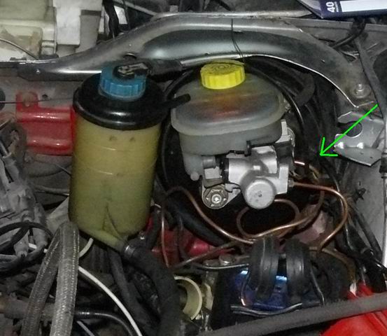

поставил вакуумник от авоськи,столкнулся с такой проблемой:sad: ,задние тормоза прокачиваются на ура,а перед ни как,скока не качаем жидкость практически не идет,проехался спереди тормозов нет,задние схватывают в самом конце хода педали.не мойму в чем дело:sad: !
RussianMan
Сообщения: 1184
Сообщение RussianMan »
Filosoff писал(а):поставил вакуумник от авоськи,столкнулся с такой проблемой:sad: ,задние тормоза прокачиваются на ура,а перед ни как,скока не качаем жидкость практически не идет,проехался спереди тормозов нет,задние схватывают в самом конце хода педали.не мойму в чем дело:sad: !

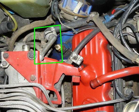

Filosoff
Сообщения: 127
Зарегистрирован: Сб янв 19, 2008 6:17 pm
Откуда: Мособл
Сообщение Filosoff »
RussianMan писал(а):была похожая проблема, пережимался шланг, который идет от вакумника на коллектор, через который и отсасывается вакум, то есть визуально смотришь все ок, а не тормозит. Попробуй:
1) поставить шланг больше
2) максимально распрямит магистраль от вакумника до коллектора.
откуда берешь вакум?
вакуум взял фото1,шланг того же диаметра что и на фото,клапан обратный правда я поставил от 8 таза :mrgreen: .
по поводу,максимально распрямить,я тока после утсаноки заметил,что у всех дырка под обратный клапан расположена внутрь машины,а у меня наружу фото 2,просто купил вакуумник и гтц к нему прикручен был и я не догодался перекрутить наоборот,поэтому малость не совсем прямо шланг проходит.

RussianMan
Сообщения: 1184
Filosoff писал(а):вакуум взял фото1,шланг того же диаметра что и на фото,клапан обратный правда я поставил от 8 таза :mrgreen: .
по поводу,максимально распрямить,я тока после утсаноки заметил,что у всех дырка под обратный клапан расположена внутрь машины,а у меня наружу фото 2,просто купил вакуумник и гтц к нему прикручен был и я не догодался перекрутить наоборот,поэтому малость не совсем прямо шланг проходит.http://audi-club.ru/forum/showthread.ph ... o=newpost:
куда клапан смотрит вообще пох
Filosoff писал(а): да и еще когда на заведеную на тормоз нажимаю,обороты чуть увеличиваются ~1200-1300 и при нажатой педали тутже опускаются:roll:
значит клапан пропускает, поставь оригинальный и будет те счастье)))
