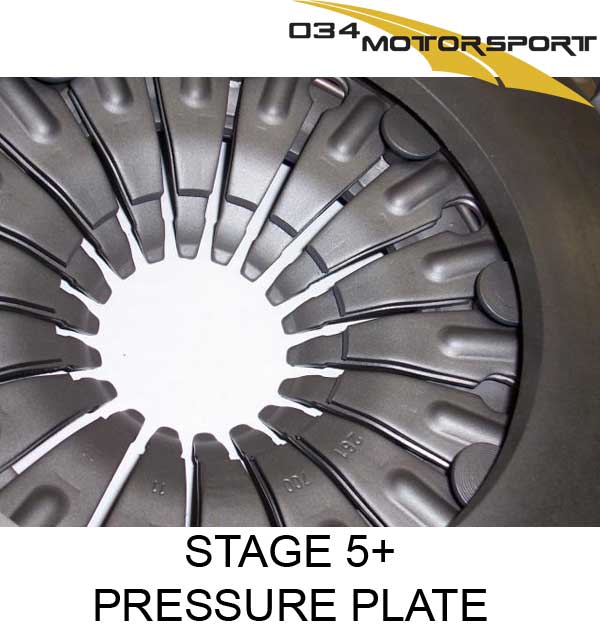

кто нибудь эксплуатировал подобную корзину? ведь можно такую собрать из родной корзины от AAN плюс подрезанный диск лепестков от старой корзины. собрать на более длинных заклёпках,а при установке на маховик дистанционировать на толщину дополнительного диска...правда возможно нужно изменить длину штока рабочего цилиндра сцепления , для сохранения правильного хода педали сцепления..
может кто уже так делал?идея то лежит на поверхности......

ИМХО ничего хорошего из этого не получиться. Колхоз.
Сделать конечно можно, но если делать хорошо, то получиться дороже, дольше и муторнее, чем купить качественный комплект у специализирующегося предприятия.
Avtor писал(а):ИМХО ничего хорошего из этого не получиться. Колхоз.
а в чем колхоз? в том что заклёпки длиннее?так они так и собирают на "специализирующемся предприятии" . Года три назад чип-тюнинг не из германии тоже колхозом обзывали...................а сейчас?
