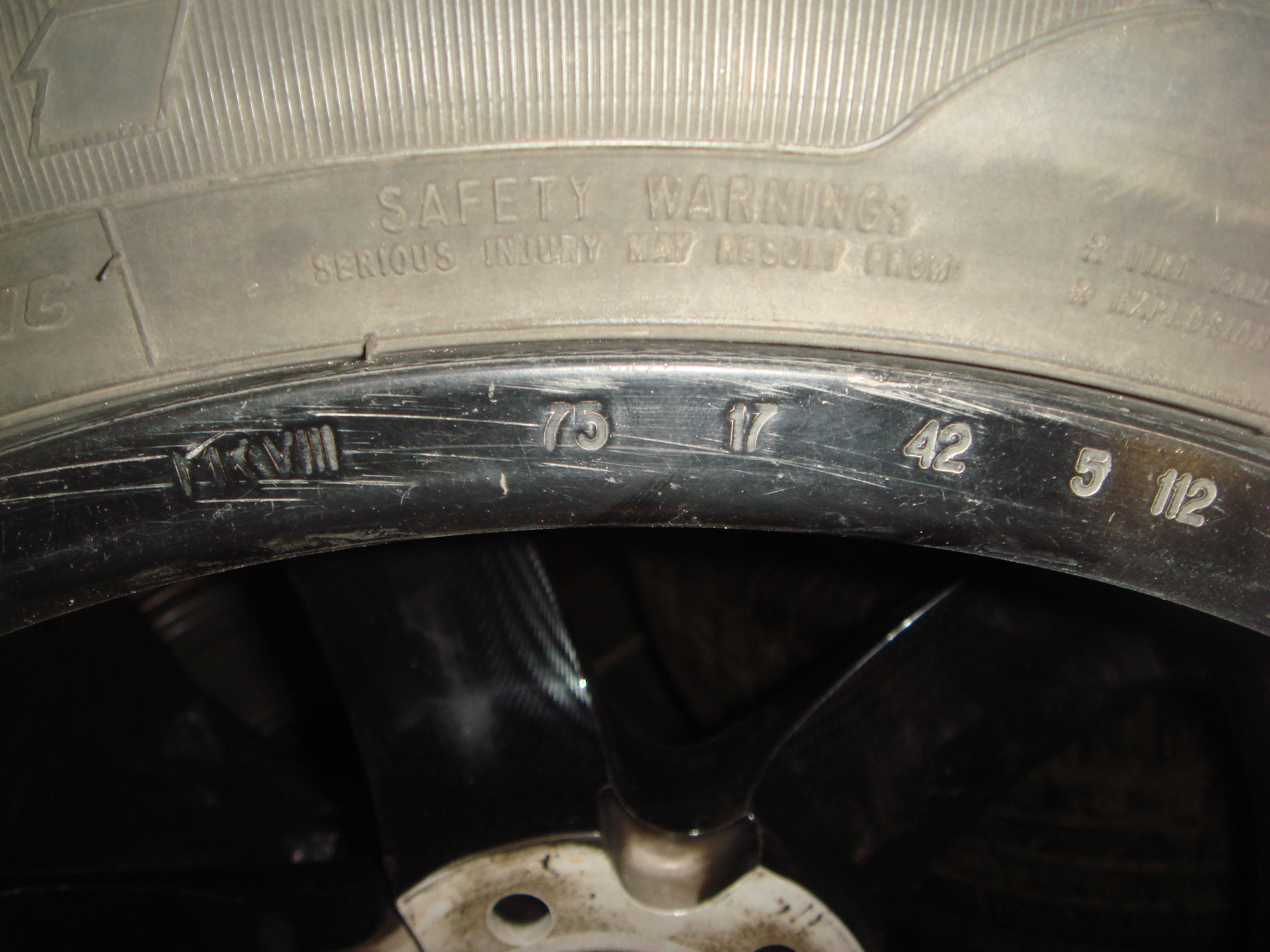

Чем больше вынос, тем глубже утоплен.http://turbo-quattro.com/attachment.php ... 1331274741 http://turbo-quattro.com/attachment.php ... 1331274760 вот как у меня. диски 7.5J, резину я писал выше.
какой это вынос?XellMell писал(а):Чем больше вынос, тем глубже утоплен.http://turbo-quattro.com/attachment.php ... 1331274741 http://turbo-quattro.com/attachment.php ... 1331274760 вот как у меня. диски 7.5J, резину я писал выше.
