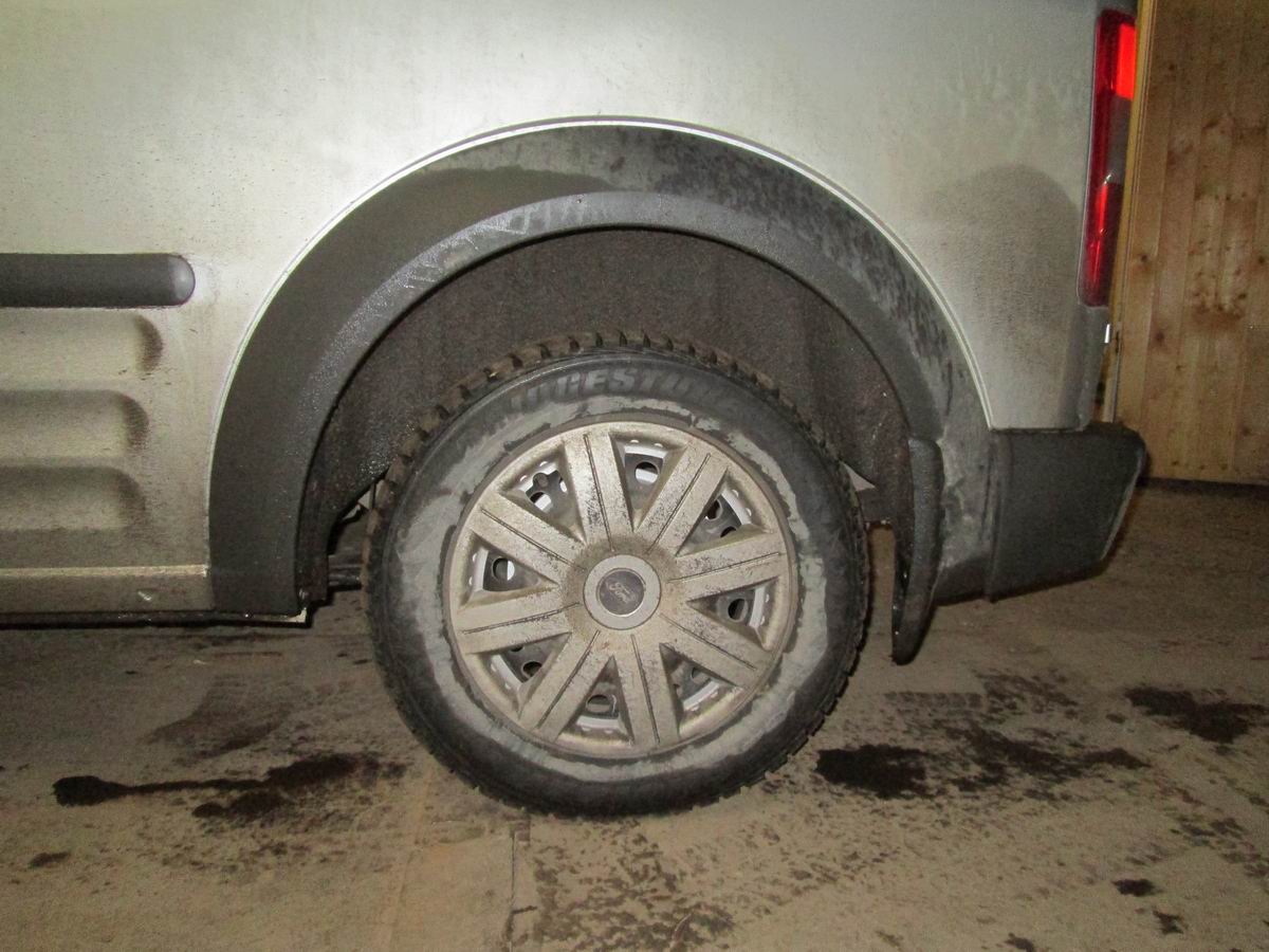

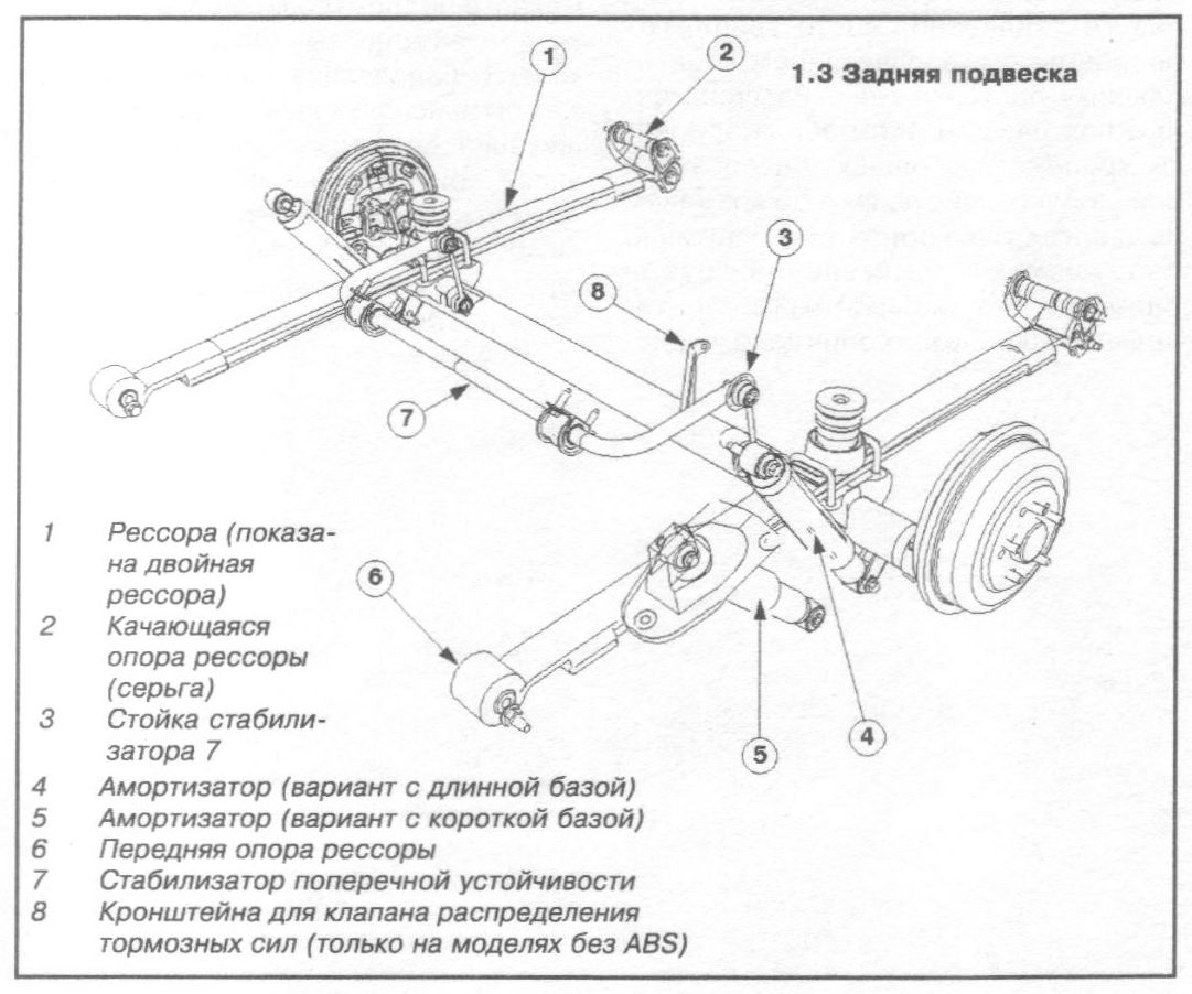

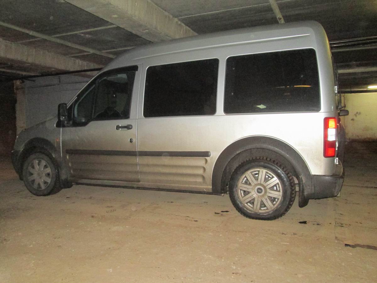

Требуется занижение, сантиметра на 3.
Схему подвески прикладываю.
Есть ли способ, не применяя болгарку и сварку ?
Смотрел как на волгах делают, вставляют проставки между рессорой и балкой, но там балка НАД рессорой, здесь наоборот..

включи заднюю и покатайся в гарже минут пять с полным газом
через пеять минут должен уже перестать задевать
для тебя самый простой в исполнении, но не самый бюджетный вариант дроплейты - поюзай гугл

ну если ты их из 2х милиметровой стали вырежешь - то верняк отломаются
еще учитывай что у тебя балка опустится ближе к асфальту - а она вроде и так не шибко высоко сидит
