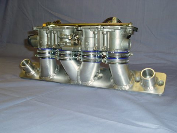

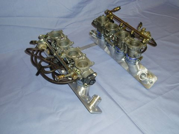

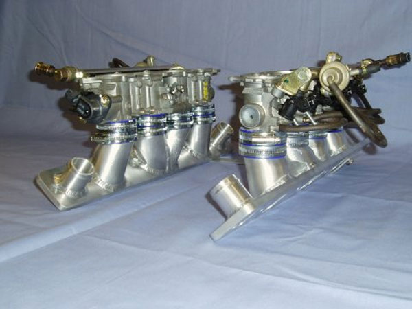

В общем, не то что бы собрался делать, но уж больно стало интересно после прочтения пары тем вроде этой http://necroford.ru/forum/index.php?topic=8646.15
ну и этой http://www.altiss.com/ThrottleBodies.html
так же глянув пару роликов типа этого http://vk.com/video10543367_163975621
Стал подумывать о монтаже дросселей от сузуки хаябусы 1300 на блок ABZ V8 4.2
Расчет мощности судя по суждениям предельно простой 4 дросселя на 197.3л.с. = 49,3х8(8целиндров)=394,6лс.
Естественно которое можно поднять и аж до 450л.с. включительно установив форсы большей производительностью и изменив выхлоп.
Так же понимаю что скорее всего придется(возможно) заменить низ.
В общем хотелось бы знать все мнения на этот счет, кто что думает и т.д.
Какие можно встретить подводные камни, как это все подключать и чем программировать и т.д.

парадокс в том, что с точки зрения максимальной мощности дросселя всегда хуже, чем монодроссель
зато модно и красиво
Falcon писал(а):парадокс в том, что с точки зрения максимальной мощности дросселя всегда хуже, чем монодроссель
Осмелюсь не согласиться. Персонально на каждый целиндр выходит свой дроссель, следовательно смесь должна быть богаче, следовательно производительность будет выше, разве нет?
