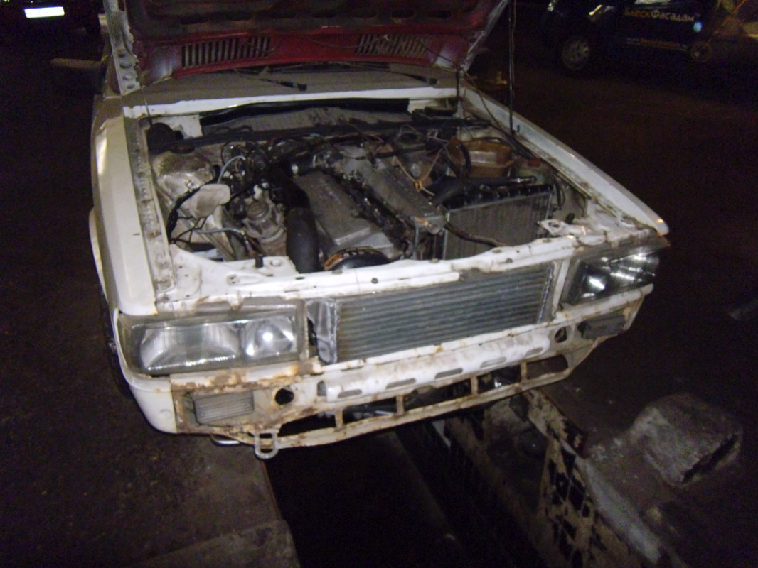

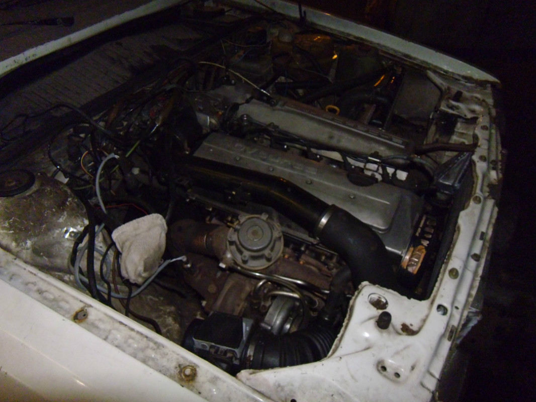

А 80 В2 квака.Подскажите,что и как,чтобы оно заработало.Заранее спасибо.

Сообщение foma »
фотки
