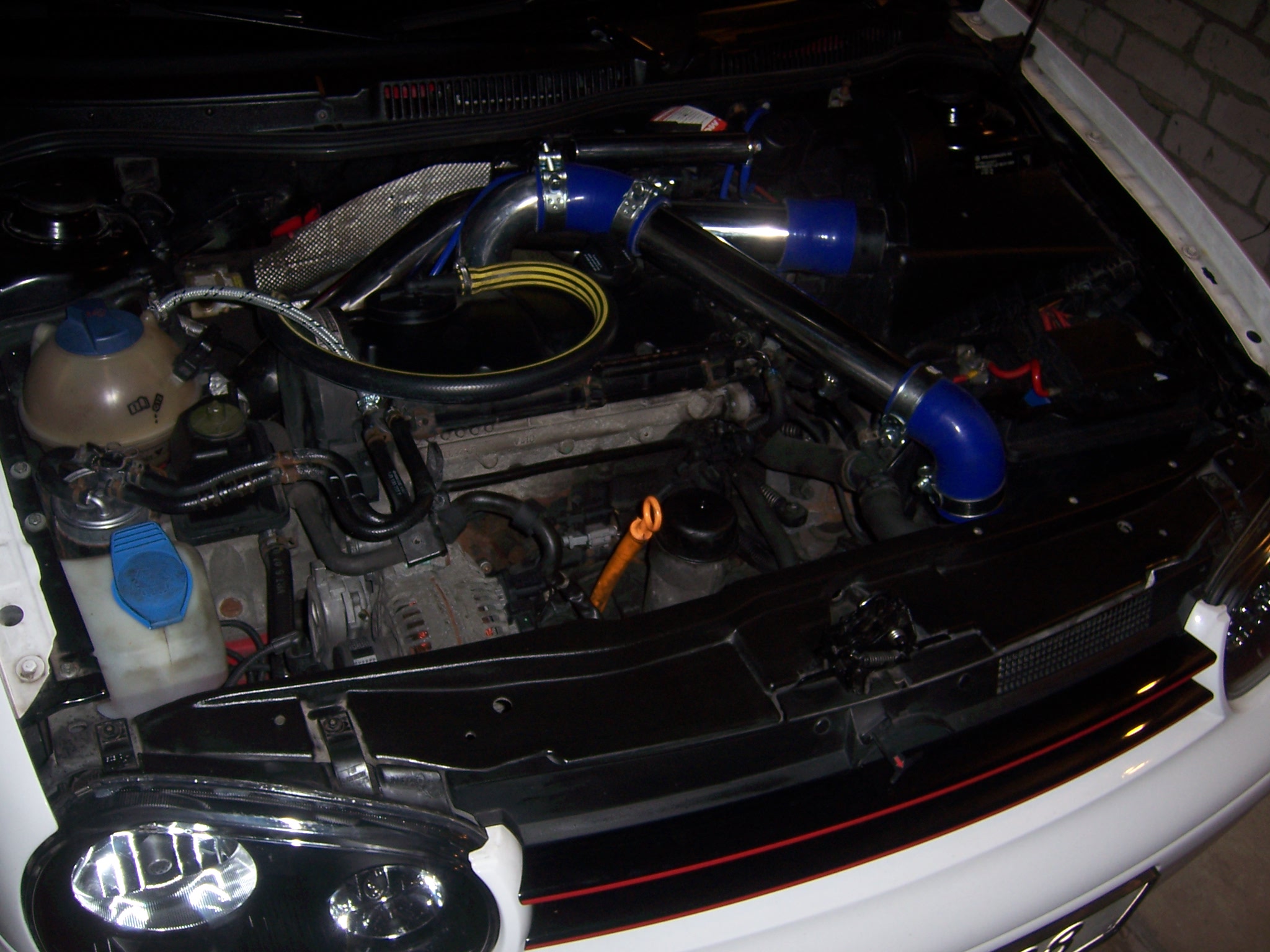

sspils
Сообщения: 512
Зарегистрирован: Вс фев 14, 2010 9:07 pm
Откуда: Latvija
Сообщение sspils »
Вот гольф собирал. Недопривод чтоб уменьшить объём впуска переварили коллектор, куллер фронтальный.
