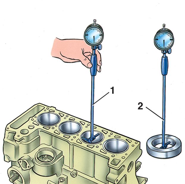

Просто говорят если уже делаешь то делай по человечески...Говорят проверь бугеля,после гидры может погнуть а проверить негде.А на донорском моторе они в идеале,вот и задал вопрос
проверить можно-нужно нутромером.... каждую шейку корня в двух плоскостях..лучше это делать в специализированном цехе...ведь даже нутромер лучше по плиткам гансона выставлять,а не по микрометру..
oleg2
Сообщения: 666
Откуда: п.Ореховский
Сообщение oleg2 »

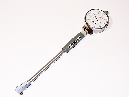

Какой из этих пойдёт http://tesatools.by/nutromeru
пользуемся обычными индикаторными нутромерами ,которыми цилиндры мерят..вставка только под 63мм ставится...мерить около замков,перпендикуляно им, по обоим краям постелей,так как может быть конус..
