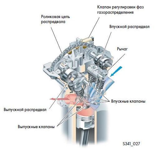

речь пойдет о 8 горшках в алюсиловом блоке, по 5 клапанов на цилиндр, изменяемые фазы ГРМ,изменяемая длинна впускного коллектора и электронной педалью газа.
Диаметр цилиндра 84.5 мм
Ход поршня 93 мм
Степень сжатия 11

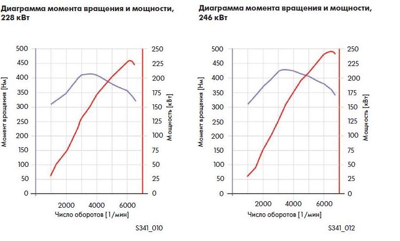

наиболее встречаемые:
aqf/auw-310 кобыл,немного отличаются между собой электрикой-расходомер,наличие лямбд катализаторов,дросселем.
aqh/avp/bcs(340)-360 кобыл,отличаются между собой наличием лямбд катов
bfm-335 сил,более современный auw,устанавливается в фаетон/туреги и д3.
механически все моторы практически идентичны,различия минимальны. 360сильные от 310/335сильных отличаются распредвалами, толкателями и пружинами впускных клапанов,а так же форсунками,впускным коллектором и выхлопом(aqf так же отличается дросселем и впускным трактом).

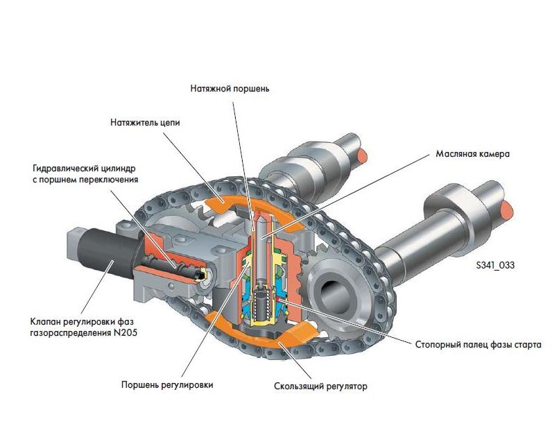

Гидронатяжитель.
их 2 штуки,по 1 в каждой бошке. быстрее накрывается на правой голове из-за его "перевернутого" расположения. со временем(тыщ 150-200 примерно) они начинают греметь по утрам,связано это с тем,что он перестает держать цепь в натянутом состоянии и пока масло не поднимется и не создастся давление в натяжителях,гремит.примерно секунды 3-5. в принципе именно этот факт не критичен, но из-за того что цепь начинает бить по башмакам,которые сделаны из пластика, их просто напросто ломает,после чего перескакивает цепь ну и гнет все 20 клапанов. натяжитель стоит внушительных денег-около 500у.е.по этому многие доводят до предела.
клапана
из-за рокерного привода, сила,прикладываемая к клапанам, направлена не вертикально вниз,а под небольшим углом, в следствии чего изнашивается втулка клапана и он начинает болтаться. проявляется это-жор масла, повышенная шумность мотора, стук аля "гидрик стучит",а так же повышенные показания через вагалку в каналах детонации. в запущенных случаях тарелку клапана отрывает,к чему ведет догадываетесь думаю. примерный пробег до такого износа около 200-250тыс км. при замене менять не только втулки,но и выпускные клапана(впускные изнашиваются гораздо меньше) ибо на них так же будет сильный износ. и если их не поменять,втулки разобьет весьма быстро. сам по себе своевременный ремонт стоит не столь космических бабок,как в случае забивания на этот стук.

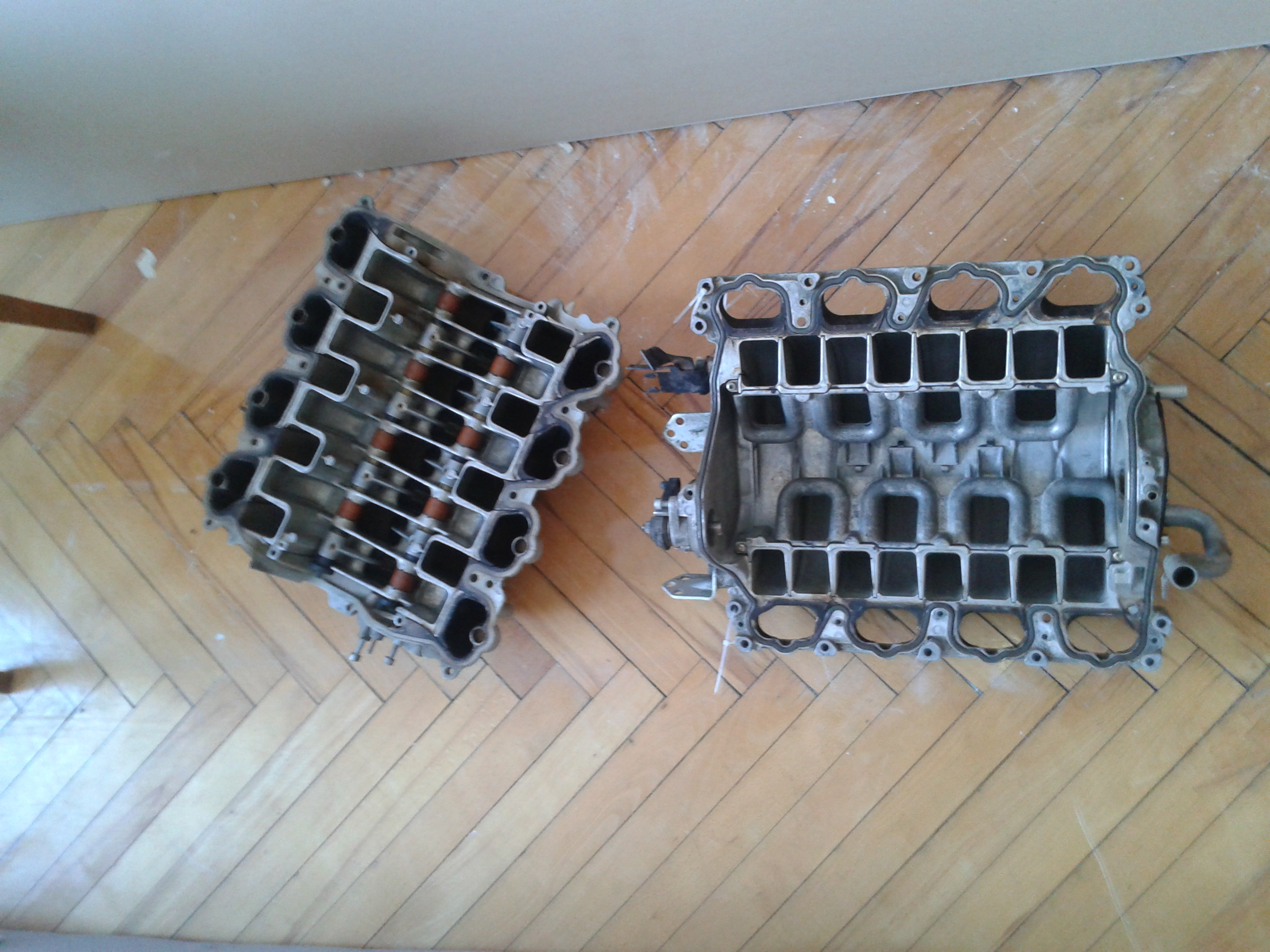

впускной коллектор
внутри коллектора 2 ряда заслонок,приводимых вакуумными актуаторами,которые в свою очередь управляются мозгами.частенько заслонки закисают,начинают тяжело двигаться,в следствии чего ломает тяги от актуаторов до рычага заслонки,а иногда и рвет сам актуатор. внутри коллектор состоит из 4 частей, по парно между собой они прикручены маленькими болтиками,нередко бывает что болтики выкручиваются и попадают в мотор-ну тут как повезет,может и пронести...при разборке коллектора стоит обязательно на них обратить внимание.при сборке тщательно промазать герметиком скручиваемые части.

регулировка фаз ГРМ происходит в зависимости от оборотов,изменяется в бошках гидронатяжителями.на хх в 93 канале отображается текущая компенсация поворота фаз, в идеале там должны быть 0. допустимо некоторое отколнение.
