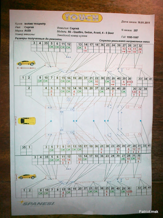

Patriot.msk писал(а):Изображение
и че это значит?
Andronoidd писал(а):и че это значит?
Значит морда ровная, а жопа чуть кривая.
с такой картинкой прямая дорога в кузовной цех, там всё расскажут :dg:
У меня тут мыслишка появилась, кузов аванта априори менее "жёсткий", может, на бумаге видны возрастные изменения, нежели чем результаты пускай и хорошо отремонтированных - аварий.
Topolini писал(а):с такой картинкой прямая дорога в кузовной цех, там всё расскажут :dg:
Так как эта диагностика делалась в кузовном цехе, сказали следующее: если сход развал в норме, то ничего трогать не надо. И вообще следов удара сильного нет, поэтому не парься и ездий.
а сход развал в норме, кроме развала переднего. и машина едет ровно.

Patriot.msk писал(а):Так как эта диагностика делалась в кузовном цехе, сказали следующее: если сход развал в норме, то ничего трогать не надо. И вообще следов удара сильного нет, поэтому не парься и ездий.
И всё же очень нужный прибор. :ay:
по моему все очевидно: нарисовано что у Валеры желтый ламбо, а по стрелкам что и сколько раз менялось :D

Вот там под пунктами внизу есть ОК,а есть циферки.Циферки в мм или в своих единицах.?
AUDI SCL писал(а):Вот там под пунктами внизу есть ОК,а есть циферки.Циферки в мм или в своих единицах.?
мм.

Там есть в основном 10-15.Но есть 24.А 120 это что.
AUDI SCL писал(а):Там есть в основном 14-16.Но есть 24.А 120 это что.
ты знаешь, по началу тоже как-то я прифигел от увиденного. а потом понял что часть данных может быть ошибкой мастера или прибора.

И стрелки указывают типа куда и на сколько тянуть надо?

Patriot.msk писал(а):ты знаешь, по началу тоже как-то я прифигел от увиденного. а потом понял что часть данных может быть ошибкой мастера или прибора.
Тоже подумал что что то здесь не то.А так не сильно то и страшно.
AUDI SCL писал(а):И стрелки указывают типа куда и на сколько тянуть надо?
да. просто если оттянуть пару точек на 120мм то машина больше ровно никогда не поедет)

Patriot.msk писал(а):да. просто если оттянуть пару точек на 120мм то машина больше ровно никогда не поедет)
Зато станет шире или длиннее на 120 или 1046мм :ag: :ag: :ag:
AUDI SCL писал(а):Зато станет шире или длиннее на 120 или 1046мм :ag: :ag: :ag:
в полосу уже не умещусь))
