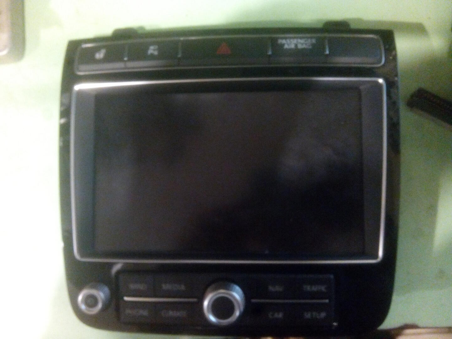

востановление поврежденных голов +/ damage head unit repair
Hi, After releasing the radio, MMI 3G Basic. I managed to put them up with UART. I played soft k0257 and the radio starts, but only with the UART connected, after disconnecting the cables from the radio or UART from the PC, it does not start. After reconnecting and rebooting, it gets up. Anyone had a similar problem or have an idea?
skasowałem SWDL
flashit -a 0x00040000 -d -f /mnt/sdcard10t12/MU9304/fpga/41/default/SystemFPGA.hbbin
flashit -a 0x00100000 -d -f /mnt/sdcard10t12/MU9304/fpga-emg/41/default/SystemFPGA.hbbin
flashit -a 0x001C0000 -d -f /mnt/sdcard10t12/MU9304/ifs-emg/41/default/ifs-emg.ifs
flashit -a 0x00580000 -d -f /mnt/sdcard10t12/MU9304/ifs-root/41/default/ifs-root.ifs
flashit -a 0x05600000 -d -f /mnt/sdcard10t12/MU9304/efs-system/41/default/efs-system.efs
flashit -a 0x06A00000 -d -f /mnt/sdcard10t12/MU9304/efs-persist/41/default/efs-persist.efs
without result flashit -a 40000 -e 1000
flashit -a 00580000 -e 1000
without result

Здравствуйте. Магнитола MMI 3G (с плюсом или нет - не знаю) от Туарега. Не включается. Дисплей темный.
В терминал выдает это:
Пробую при зажатом Tx перегрузить магнитолу 5-ю (у Туарега, вроде именно так) кнопками - никакой реакции.
Зато, если подаю питание с "заземленным" Tx, то в терминале иная картина...
То есть, могу вводить с клавиатуры. Но при этом, дисплей все равно темный.
Подозреваю, что неправильно подключил дисплей Соединял согласно найденной схеме:
https://pinoutguide.com/Car-Stereo-Volk ... 10-2.shtml
Но, похоже, не все соединил. Неясно, к примеру, что это за сигналы и надо ли их на дисплей подавать:
Код: Выделить всё
IPL: Audi 3G 9308 (SH7785) / QNX 6.3.0 [PL_qnx_ipl-3g_9308-sh7785_08253A, built 2008/06/18_15-16-25_UTC]
CPU: SH7785 (>= 5th cut, clk mode 20. 4xDDR), 792MHz
RAM: 512 MB (probed, DBCONF=e30002)
FLASH: Spansion S29GL512N (32bit): 512 sectors x 256K
FPGA: PL_MMI3G_PLUS_FPGA_9411_D1_09422A
(0ms)
*** Old-fashioned mark found on IFS @0x1c0000: .zero=0x30000011
*** Old-fashioned mark found on IFS @0x780000: .zero=0x10000000
starting image @780000 ...
Startup: PL_qnx_startup-sh7785_09332A, built 2009/08/11_11-10-29_UTC
RAM : 128 MB @0x08000000
RAM : 128 MB @0x40000000
NVRAM: 28 MB @0x5e400000
RAM : 228 MB @0x50000000
FLASH: 128 MB @0x00000000
FPGA IRQ: Interrupt Controller ID:33 Ver:2.1.0 ILVL:7 Lines:255
Код: Выделить всё
IPL: Audi 3G 9308 (SH7785) / QNX 6.3.0 [PL_qnx_ipl-3g_9308-sh7785_08253A, built 2008/06/18_15-16-25_UTC]CPU: SH7785 (>= 5th cut, clk mode 20. 4xDDR), 792MHz
(0ms)
Entering CLI, type '?' or 'help' for help
=>Подозреваю, что неправильно подключил дисплей Соединял согласно найденной схеме:
1 Screening
2 Version 0
3 Version 1
11 LED 1 on the 3-button module (Emergency Call Button)
12 LED 1 on the 3-button module (Emergency Call Button)
13 Reset BT-MU
14 Reset MU-BT
17 Button input, 3-button module (emergency call button)
18 Button output, 3-button module (emergency call button)
Если надо, то откуда их брать?
Может кто поделится схемой подключения дисплея?
Спасибо!

- Зарегистрирован: Ср янв 05, 2022 4:48 am
- Откуда: Киев
Помогите найти нужный EEPROM, приобрел голову с A8 4H0035670D, когда шью EEPROM c Q7 4L2035670H немного работает, но потом зависает и нужно ребутать, при попытке прошить или зайти в зеленку тоже виснет. Прошить на заводском не могу так как не видит клавиатуру. В стандартном указана древняя прошивка, в еепром с КУ7 достаточно свежая, предполагаю проблема в этом.
