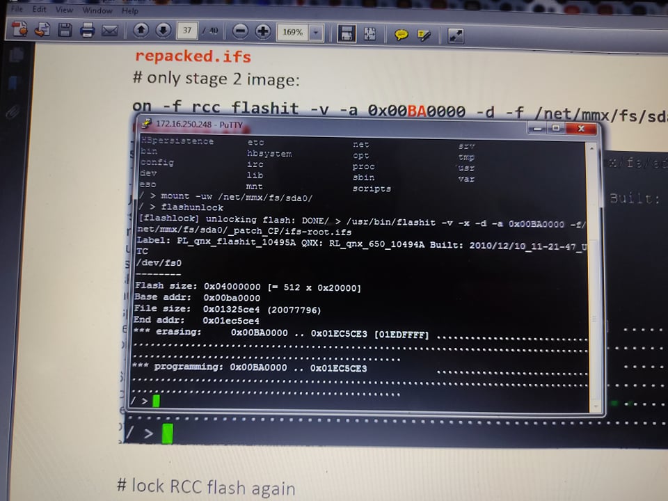

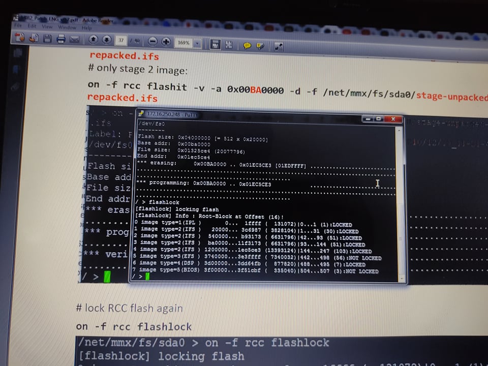

Я попытался исправить свой HARMAN Mib1 (GOLF 7), но что-то пошло не так. Моей целью было получить (CP REMOVE)
Загрузочная прошивка была MHIG_EU_VW_S1054_MU0290
Шаги, которые я выполнил:
1) Обновление прошивки красного меню с MHIG_EU_VW_S1054_MU0290 до MHIG_EU_VW_K1550_MU0407. Этот шаг прошел хорошо.
2) Сохранение системных файлов на SD-память через Putty (eeprom, FecContainer.fec, mmx_fs0, mmx_fs0, Variant)
3) Фикс прошивки с помощью MHIG_EU_VW_K1550 MU0407_patch_CP, скачанный с Mega. nz, вкупе с той же прошивкой, начиная с 0x00BA0000.file ~~ 20MB (может это ошибка?) СМОТРЕТЬ ИЗОБРАЖЕНИЕ НИЖЕ
4) перезапуск
Текущая ситуация :
- Устройство запускается, но зависает на LOGO
- Из Putty через USB-Ethernet я могу получить доступ только к порту 23 (mmx), а НЕ к порту 123 (rcc). Служба не отвечает на порт 123
- Блок управления 5F больше не реагирует на сканирование VCDS.
Мог ли я перепутать адреса патчей?
Как вы думаете, ситуацию можно исправить?
- По возможности прошил бы все RCC с бэкапом rcc_fs0, но доступ из mmx потому что не работает rcc, либо доступ через UART WITH TX RX
Что вы думаете ?
4) перезапуск
Текущая ситуация :
Что вы думаете ?

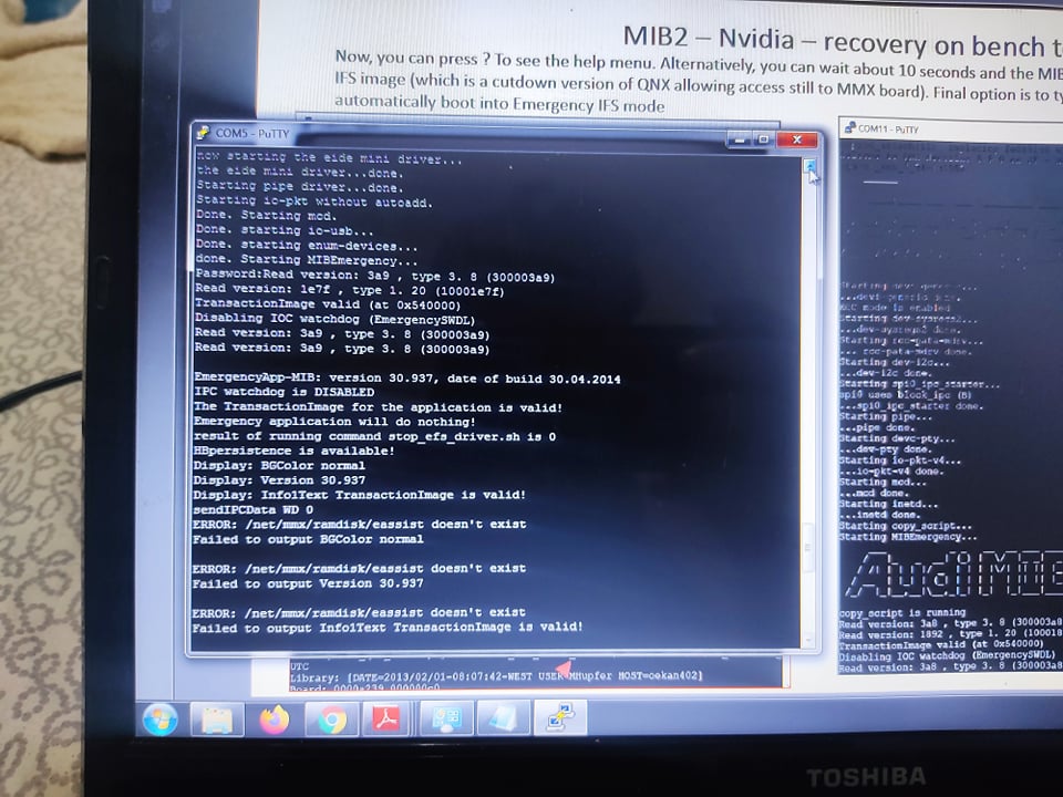

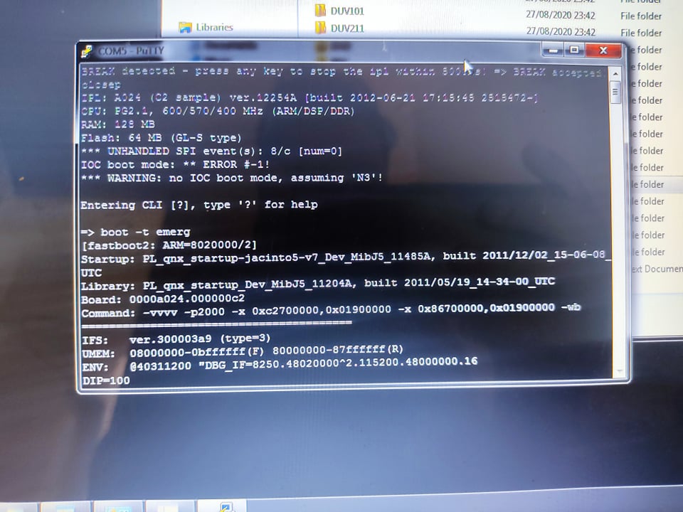

i access via UART Rx Tx and enter to IPL mode
i putted boot -t emerg then i got those lines
ERROR: /net/mmx/ramdisk/eassist doesn't exist
Failed to output BGcolor normal
Failed to output Version 30.937
Failed to output Info1Text TransactionImage is valid !
