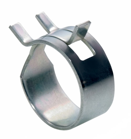

BlindHorse писал(а):А ещё на этот сосок хомут надо ставить оригинальный под обжим, винтовыми как раз его и ломает.
червячные хомуты - зло. но когда заказывал хомут по оригинальному номеру - приехала как раз червячная норма, которую могу в любом магазе взять :bk:
самая круть вот такие
Вложение gallery_21977_1959_36435.jpg больше недоступно
Jabov писал(а):червячные хомуты - зло. но когда заказывал хомут по оригинальному номеру - приехала как раз червячная норма...
А мне нормальный под обжим приехал.

Jabov писал(а):червячные хомуты - зло. но когда заказывал хомут по оригинальному номеру - приехала как раз червячная норма, которую могу в любом магазе взять :bk:
[ATTACH=CONFIG]38375[/ATTACH]
На норме разве выбит номер по вагу?Тогда зачем вообще забирать такой заказ,раз..ть всех нах в офисе и уйти))
