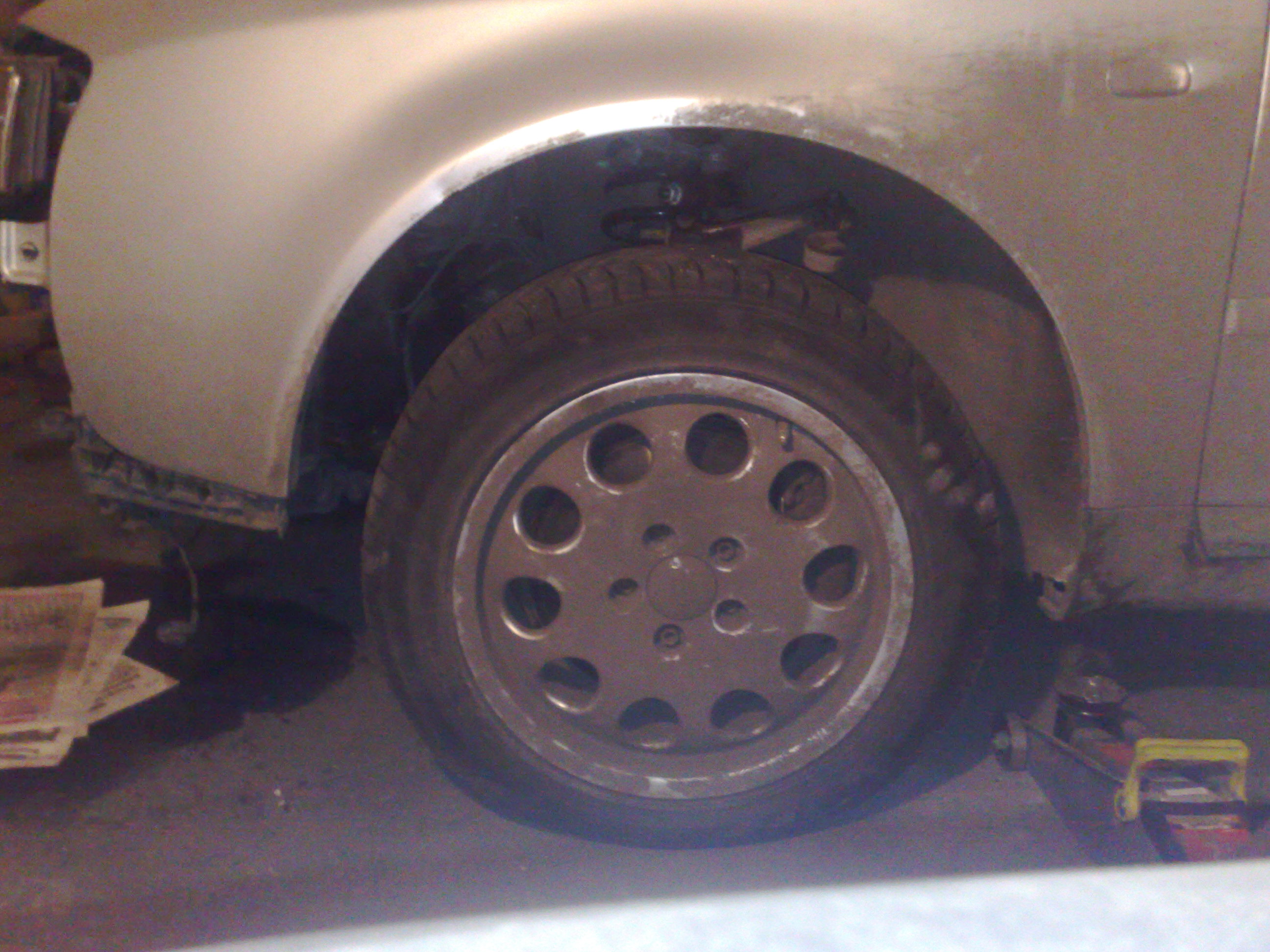

BlindHorse писал(а):Приступил к лифтованию. Надеюсь клиренса теперь хватит
[ATTACH=CONFIG]12850[/ATTACH]
Намного поднимаешь?

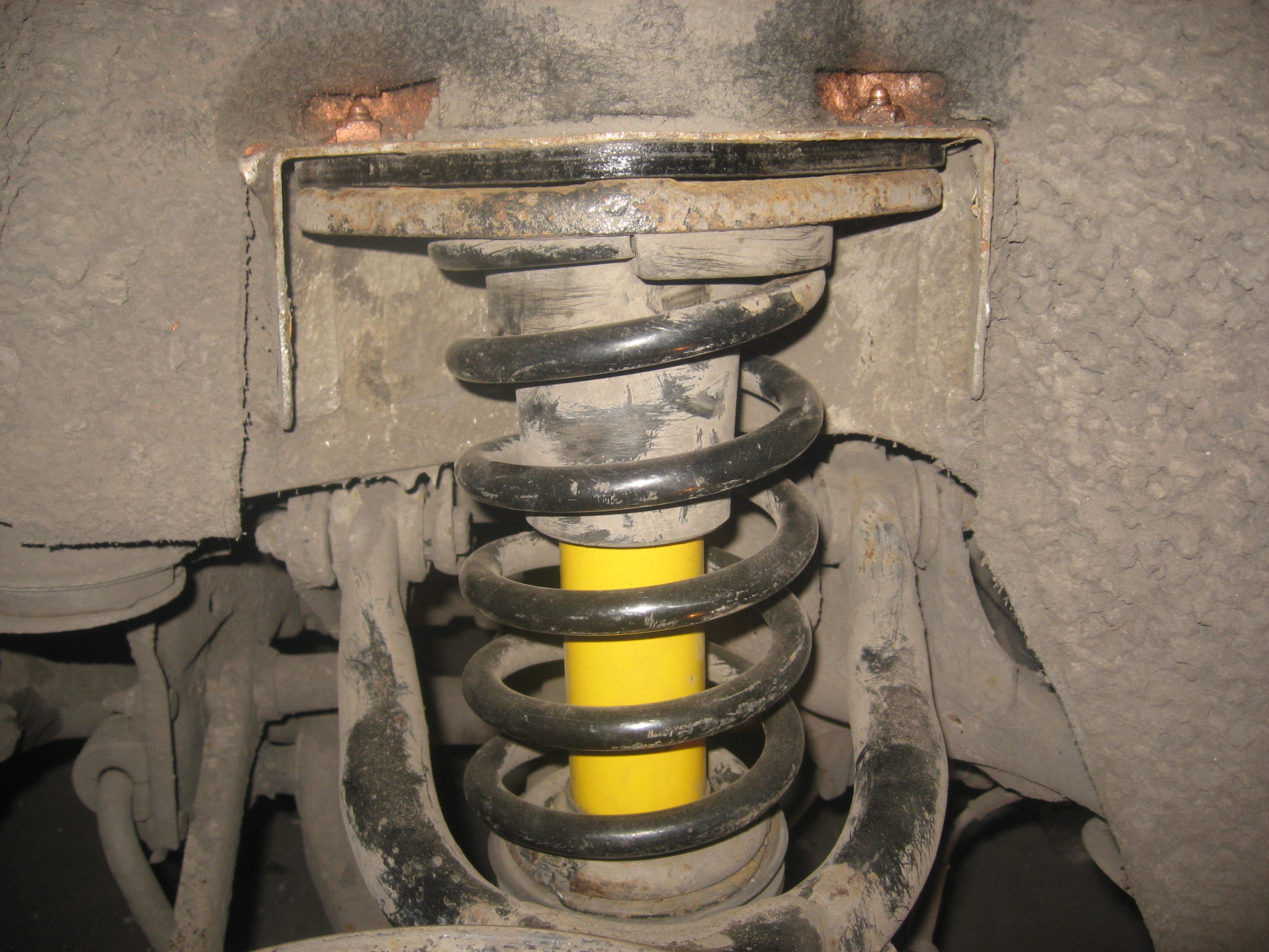

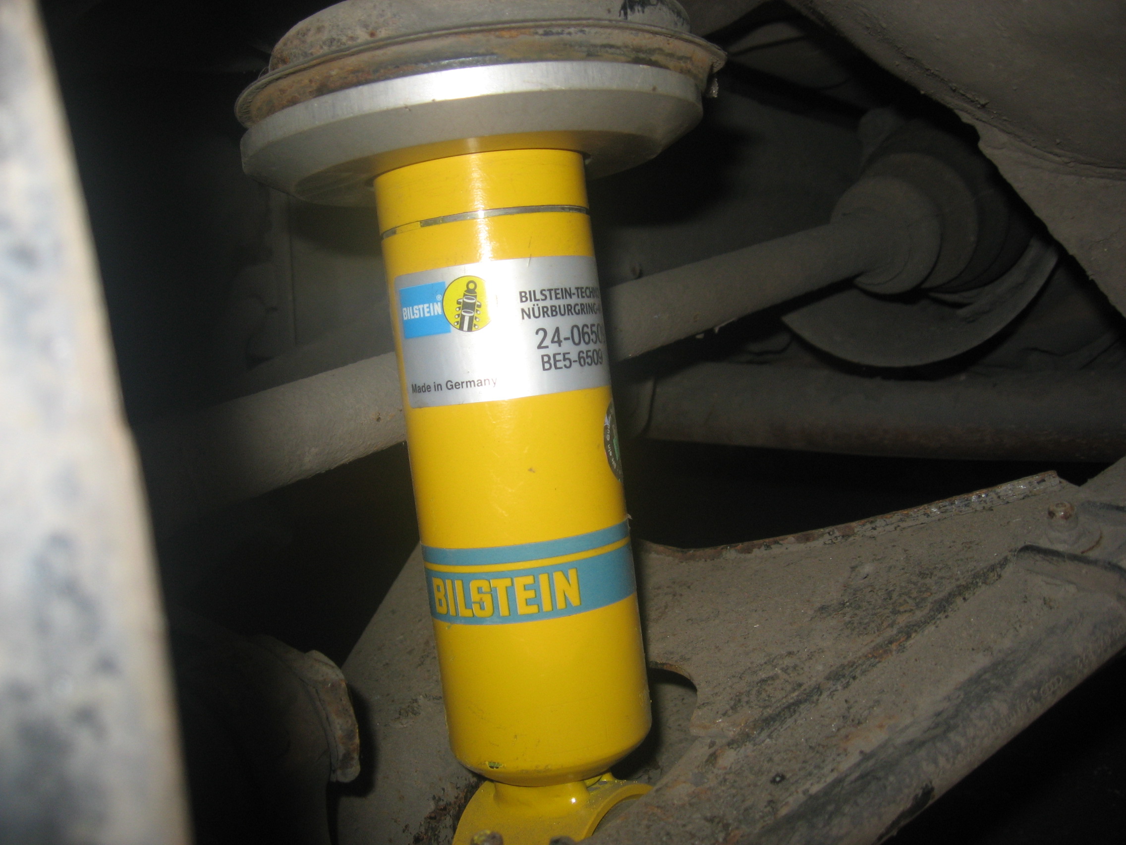

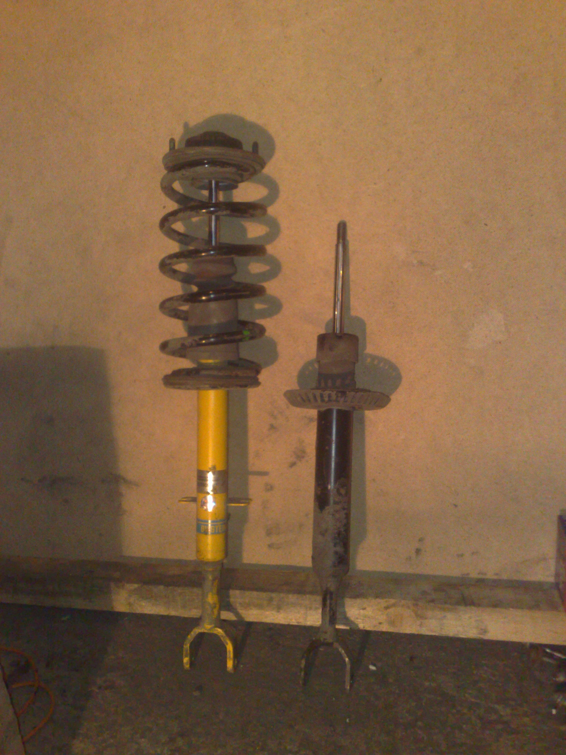

Закончил и задницу лифтовать. Амортизаторы с проточкой под пружину + проставки под кузов. Итого: перед и зад от пола до арки по 71 см. От нижней точки подрамника до пола 16,5 см. До порога 23 см. Шины поставятся 225/55R16 вместо 205/55R16 и будет ещё лучше. Жесткость понравилась, никаких раскачек теперь на колдоебинах надеюсь не будет.
