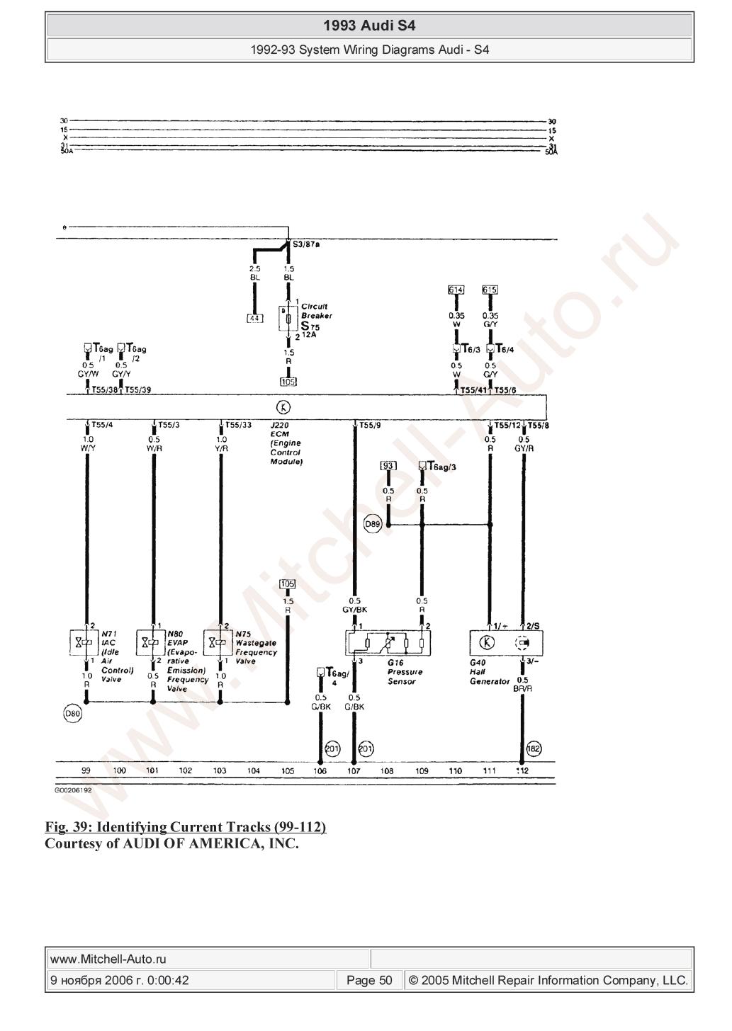

Как проверял? На одном из выводов при включении зажигания должен висеть постоянный "+". Если там он отсутствует посмотри есть ли "+" на N75. Если он там есть, то скорее всего сгорел предохранитель на 15А (S72, где находится в душе не ебу, посмотрел схему на сайте у Юры...), если и на N75 нет плюса, то возможно проблема в реле топливного насоса, оно собственно и запитывает эту цепь... Для успокоения посмотри есть ли "+" на расходомере (контакт №5), он запитан от того же преда, что и форсунки...Fregat666 писал(а):нашел причину, нет питания на форсунках, преды возле мозга все целые...

ребят, а у кого псевдотрамблер стоит?! посмотрите пожалуйста назначение проводов на него, т.е. по цветам какие куда...со стороны косы желателньо с фото со снятым "презервативом" с разъема
могу только вот так помочьFregat666 писал(а):питание на дмрв на N75 и на форсах при вкл зажигании присутствует
соответственно 1/+ нога плюс на 12 ногу ЭБУ красный провод
2/S нога на 8 ногу ЭБУ серо-красный провод
3/- нога на массу коричнево-красный провод
