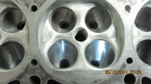

запилил себе головку к следующему сезону. гбц 9А (2.0 16В) по большой клапан
Skoda octavia combi 1.8T 4х4
GOLF2 GTX30R 4Motion
Скиталец
Сообщения: 9985
Сообщение Скиталец »
хорошо сделано. но есть места где можно поработать
Скиталец писал(а):хорошо сделано. но есть места где можно поработать
может как раз по доработке камеры сгорания тут выскажешься?
