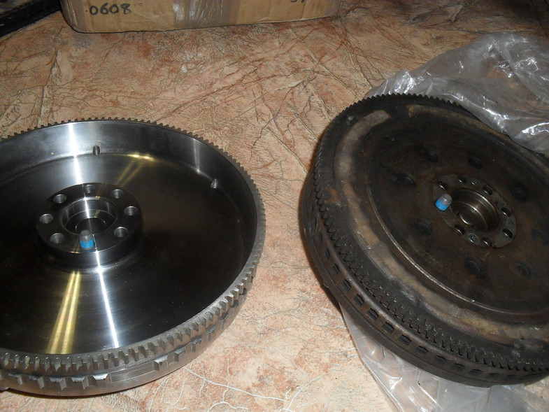

ну вот оно выпирает на 2мм сейчас раньше када выпирало на 4.6 у народа уже проблемы были - оно терло об бугель или упорное кольцо как то так
но даже если что думаю болты проще укоротить чем проставку выкидывать между мотором и коробкой в случае эс8
оно легче получилось чем от эс8 7.5 и 11кг ???? соотв-но

болты в любом случае одинаковые от ауди родные
из одномассового маховика они на 2мм торчат сильнее чем из родного
в давние времена когда торчало сильнее, на 4.6мм народ гарантировано ловил с ними гимор в виде
2 мм не 4.6 - стоит ли укорачивать болты или номано будет - либо будет ясно только когда прикрутишь?

sergeynik писал(а):дак у одномассового свои болты, и я даже не прововал пихать туда от 2ухмассового, они сильно длиннее. +2 мм там должно проволиться 15 мм там как минимум есть
у меня маховик ttvracing
под все родное
ну если 15мм есть то хорошо значит 2мм пофиг
вот только как народ умудрялся гимор поиметь если было длиннее на 4.6 - лан будем по месту смотреть......
