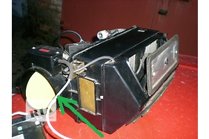

Мужики, подскажите пожалуйста, куда подключается вакуумная пластиковая белая трубка идущая от привода заслонки, которую я отметил на фото? С Уважением, Роман.
