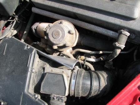

Lynx писал(а):справа наверху, где гофра идёт от турбины
От турбины куда? И "наверху" это где? Где гофра к впускному подходит или где воздух засасывается?

всасывается
Расход воздуха!

Т.е. это такой плоский длинненький разъем на коробке где воздушный фильтр стоит?

там такой бааафой датчик - ни с чем не спутаешь

Vlah писал(а):Т.е. это такой плоский длинненький разъем на коробке где воздушный фильтр стоит?
PS: Пля...перекрашиваться мне пора...в блондинко...)))))))) ("Эта та штучка, которая вставляется в эту штучку" )))))))))))))))))) )
найди его сам!!

Нашел...там ниточка металлическая внутри :) А менять всю крышку воздухозабоника целиком? Или че там менять-то?
ЗЫ: Но ВАГом вагали, не показал они ничего кроме лямбды...или это не показывается?

Эта хрень очень сильно влияет на скорость, просто скинь разъем и прокатись, если получится, и сам все поймешь... если при снятом разъеме ничего не происходит, и все также плохо, то соответственно это он. Если ваще жопа стало, то возможно надо глубже лезть.

лямбда-зонд - он. не изменилось? ты ж вроде писал, что на ХХ нормально стало, и что 5 свечу заливает. MAF он ж на все сразу дозирует, а не на 1 конкретную форсунку

Не знаю точно, могу и ошибаться, но на AAR при забитом католикеи не рабочем лямбда, у меня лило именно 5-ю свечку, постоянно! Странное совпадение? Или глупое наблюдение? ХЗ, но был такой факт... кстати я неоднократно ее менял местами с другими цилиндрами, и происходило то же самое.
