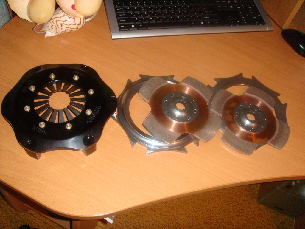

вот что я делаю с бортовыми маховиками под вэ8 корзину.

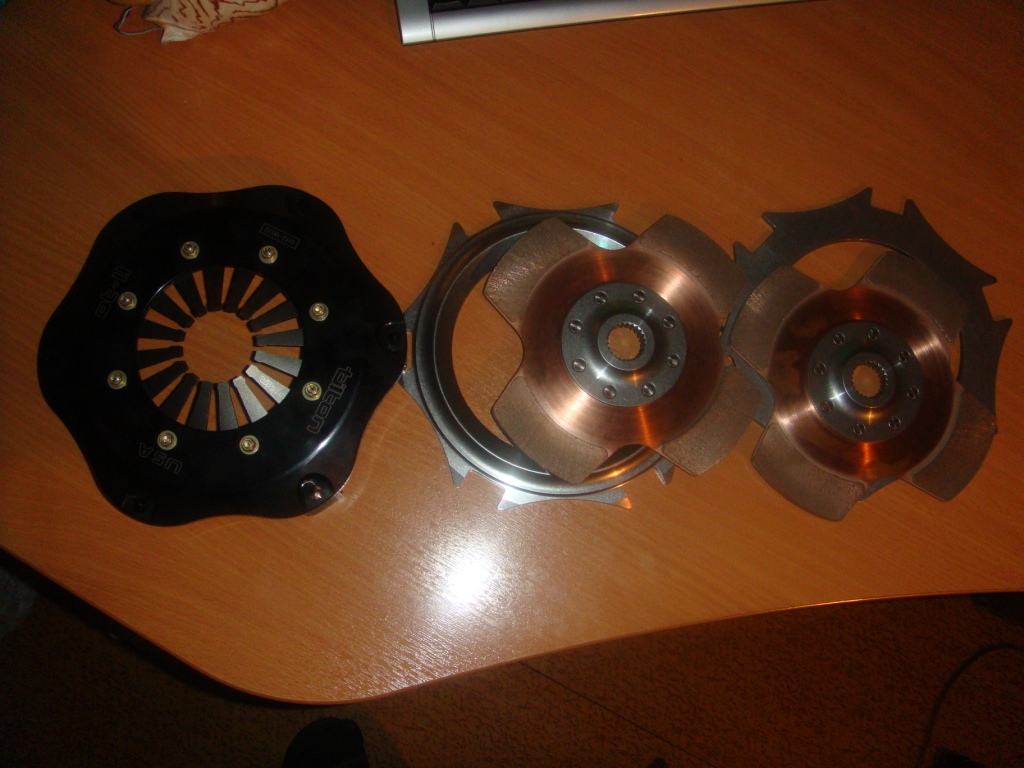

Скиталец » Пн мар 12, 2012 9:27 pm
и вот так.

а это знатокам для размышления
Night_Spirit
Сообщение
Night_Spirit » Пн мар 12, 2012 9:32 pm
А можно взвесить такой вариант маховика??Если маховик будет кованый,стальной,наверное будет получше?

Скиталец » Пн мар 12, 2012 9:32 pm
что это?
Скиталец
Сообщения: 9985 Зарегистрирован: Вс апр 01, 2007 7:34 pm
Сообщение
Скиталец » Пн мар 12, 2012 9:33 pm
Night_Spirit писал(а): А можно взвесить такой вариант маховика??Если маховик будет кованый,стальной,наверное будет получше?
тот , что на фото 7100грамм

Скиталец*
Заленту отдери! ))))))))))))))
DSG?

Какой-то мега-демпфер....я вообще ниАсилил))

это случаем не с А5 3.0тди мануал?
ктонить их видел вживую

Скиталец » Пн мар 12, 2012 10:23 pm
может еще версии будут?

мультитроника маховик

Скиталец » Пн мар 12, 2012 10:31 pm
подсказка- это не кваттро...

нам не нужны подсказки 2.4 мотор

Скиталец » Пн мар 12, 2012 10:46 pm
sergeynik писал(а): нам не нужны подсказки 2.4 мотор
трехлировый.

sergeynik » Пн мар 12, 2012 10:50 pm
редкость, они кватро как правило
