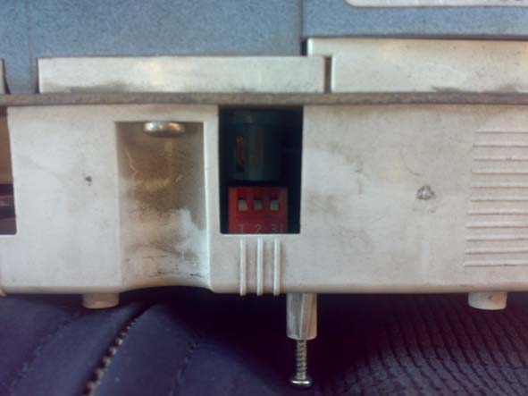

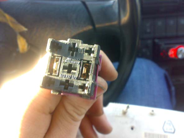

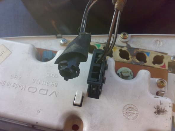

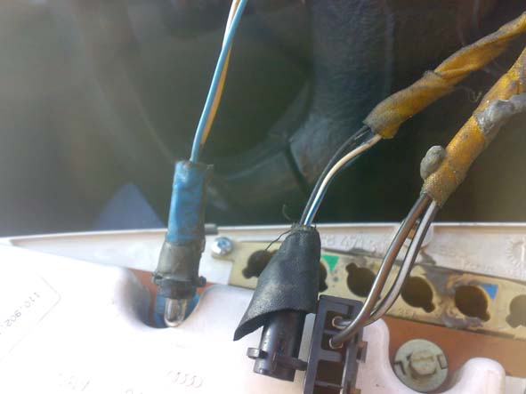

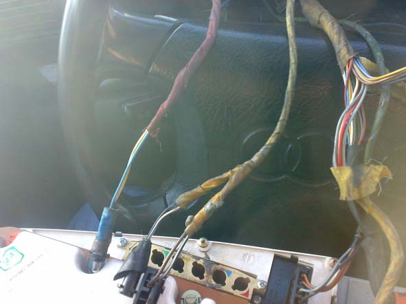

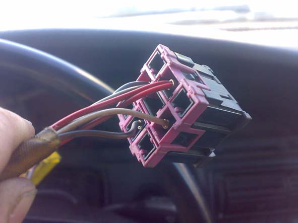

дабы не плодить темы, спрошу здесь. сегодня снял приборку чтобы поменять лампочку в показометре температуры и увидел следующее. болтаются провода с патронами от двух ламп. я так понимаю один из них от аирбага а второй от чек энджин? если да то подскажите какой из них всетаки аирбаг а какой чек. второй вопрос за приборным щитком также валялся жгут проводки с разъемом на конце, я так понял что там должно было стоять какое то реле ( чисто мое предположение) если я прав то что это за реле? и третий вопрос что за переключатели на приборке? на фото их два. у меня спидометр занижает показания, возможно ли что это из за этих переключателей? цифровой показометр скорости на борткомпе показывает скорость правильно.
DMHARD
Сообщения: 201
Зарегистрирован: Вт окт 19, 2010 4:44 pm
Откуда: Казахстан Талдыкорган
Сообщение DMHARD »
вопрос про чекэнджин и аирбаг снимается, вызвонил чего откуда. остальные вопросы все еще в силе.

DMHARD писал(а):вопрос про чекэнджин и аирбаг снимается, вызвонил чего откуда. остальные вопросы все еще в силе.
спидометр относительно климата 17 канала всегда занижает на 2-3 % - это нормальное явление

Добржанский Николай писал(а):спидометр относительно климата 17 канала всегда занижает на 2-3 % - это нормальное явление
я имел ввиду не относительно климата а относительно борт компьютера. мой спидометр занижает примерно на 20 километров в час. между климатом и борт компьютером разницы практически нет, а вот между ними и самим спидометром есть

Разъемчик - на жужалку.

RUBY399 писал(а):Разъемчик - на жужалку.
а номер реле не подскажете?
RUBY399
Сообщения: 646
Откуда: Россия,НН
Сообщение RUBY399 »
443 951 307 В(по етке),может быть с буквой А.

RUBY399 писал(а):443 951 307 В(по етке),может быть с буквой А.
спасибо, будем посмотреть.
