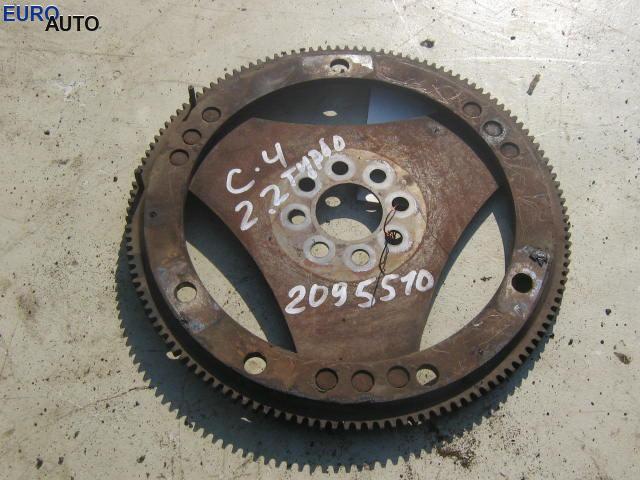

Подскажите на 2.2T маховики на механику и автомат чем отличаются?
Serzyk
Сообщения: 3419
Откуда: Киев
Сообщение Serzyk »
Turboman писал(а):Подскажите на 2.2T маховики на механику и автомат чем отличаются?
без разницы 2.2 или другой мотор на механике это именно маховик с площадкой для крепленя сцепы, и рабочей плоскостью для диска сцепления, а в АКПП это просто репежная пластина для гидротрансформатора

Serzyk писал(а):без разницы 2.2 или другой мотор на механике это именно маховик с площадкой для крепленя сцепы, и рабочей плоскостью для диска сцепления, а в АКПП это просто репежная пластина для гидротрансформатора
Такой подойдет на 2,2Т механику?
[ATTACH]4132[/ATTACH]
Turboman писал(а):Такой подойдет на 2,2Т механику?
на механику нет...
