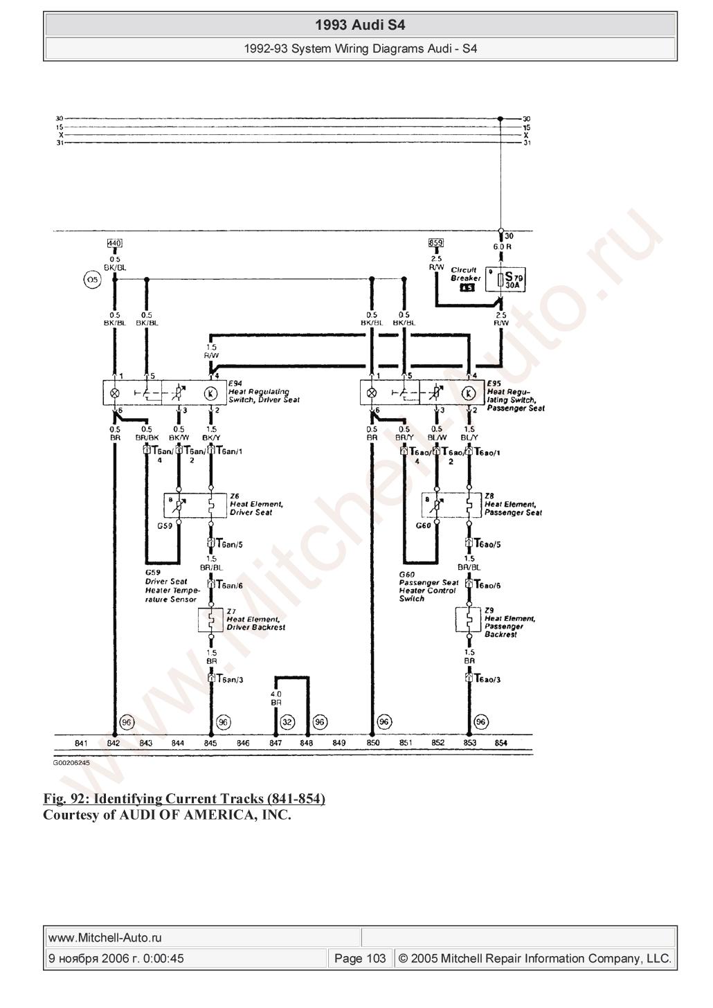

Schulz
Сообщения: 1230
Сообщение Schulz »
Никак схему не найти...подскажите плз
Schulz писал(а):Никак схему не найти...подскажите плз
Скачай уже схемы у меня с сайта.

Schulz
Сообщения: 1230
Сообщение Schulz »
T6ао/1 это разъём под седеньем?
