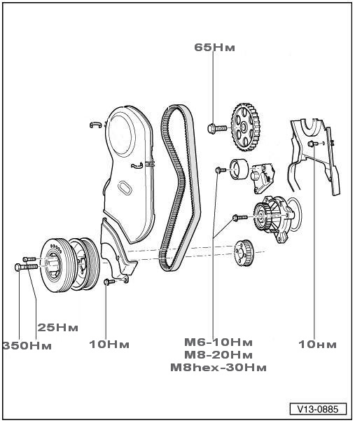

Срезало шпонку на ГРМ.......мляяяяяя (
Sechan писал(а):Срезало шпонку на ГРМ.......мляяяяяя (
сколько кг болт распредвала "тянул" ?
навари кэмпи нарост вместо шпонки , напильником обточи по месту (предварительно разметь точно)....шпонка для установки ..... держит - натяг болта шестерни распредвала ....

Когда валы менял без дино ключа затянул но довольно крепко.
А каковы моменты затяжки нижнего и верхнего болтов на ГРМ ?
Sechan писал(а):А каковы моменты затяжки нижнего и верхнего болтов на ГРМ ?
Ай-яй-яй...ты сколько раз мой отчет по замене ГРМ смотрел? :cc:
Погнуло чего?
Sechan
Сообщения: 2128
Откуда: Алма-Ата
Сообщение Sechan »
Гриценко Вячеслав писал(а):Погнуло чего?
Нет, очень надеюсь вечером доехать до места ремонта своим ходом.
Не спеши с выводами: у тебя метки между РВ и КВ разъехались - шпонки тут не при чем.
Sechan писал(а):Когда валы менял без дино ключа затянул но довольно крепко.
вариант "довольно крепко" - колхоз ..... купи хотя бы самый дешовый динамометр("старый" ,советский ,который гнётся)...чтоб он у тебя "был "...
Вроде как на 10 клапанов попадос...

dimo61 писал(а):вариант "довольно крепко" - колхоз ..... купи хотя бы самый дешовый динамометр("старый" ,советский ,который гнётся)...чтоб он у тебя "был "...
Есть советский до 50КГ*см
Если я правильно понял то 1кгс*м = 9,8Н*м ?

Sechan писал(а):Есть советский до 50КГ*см
Правильно понял. Я тут немножко где-то про это тоже писал. Я ставил болт распредвала на фиксатор резьбы. Стал потом откручивать, опираясь на шестерню распредвала. Щелк - и срезалась чугунная отлитая заодно шпонка на шестерне. Нет чтобы зацепиться за распредвал газовым ключом. Некрасиво может быть. Зато шестерня была бы цела. Прорезал паз на токарном станке и поставил шпонку со старых двигателей. Там шестерня была по-моему стальная и шпонка сегментная.

Гриценко Вячеслав писал(а):Правильно понял. Я тут немножко где-то про это тоже писал. Я ставил болт распредвала на фиксатор резьбы. Стал потом откручивать, опираясь на шестерню распредвала. Щелк - и срезалась чугунная отлитая заодно шпонка на шестерне. Нет чтобы зацепиться за распредвал газовым ключом. Некрасиво может быть. Зато шестерня была бы цела. Прорезал паз на токарном станке и поставил шпонку со старых двигателей. Там шестерня была по-моему стальная и шпонка сегментная.
Есть возможность сделать так же на обоих шестернях. Нижняя на кв есть запасная.
Вечером разберу, там уже по месту видно будет где что делать.
