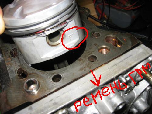

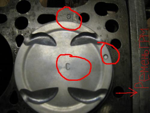

вот такая вот херня...
только сегодня заметил, что на шатунах и их крышках есть метки, нацарапанные чем то, то есть поршня снимали... возможно и меняли.. так как эти движки капризны к обрыву ремня грм, то мне думается порвался ремень, погнуло клапана и повредились поршни и их заменили... и поставили поршни с насечками, так как народ на киафоруме пишет что у них поршня без насечек на аналогичных моторах..

Блин, насечки же на поршнях под впускные и выпускные клапана, они же разного размера!!!! Всё, завтра собираю!!!! :)
