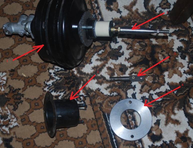

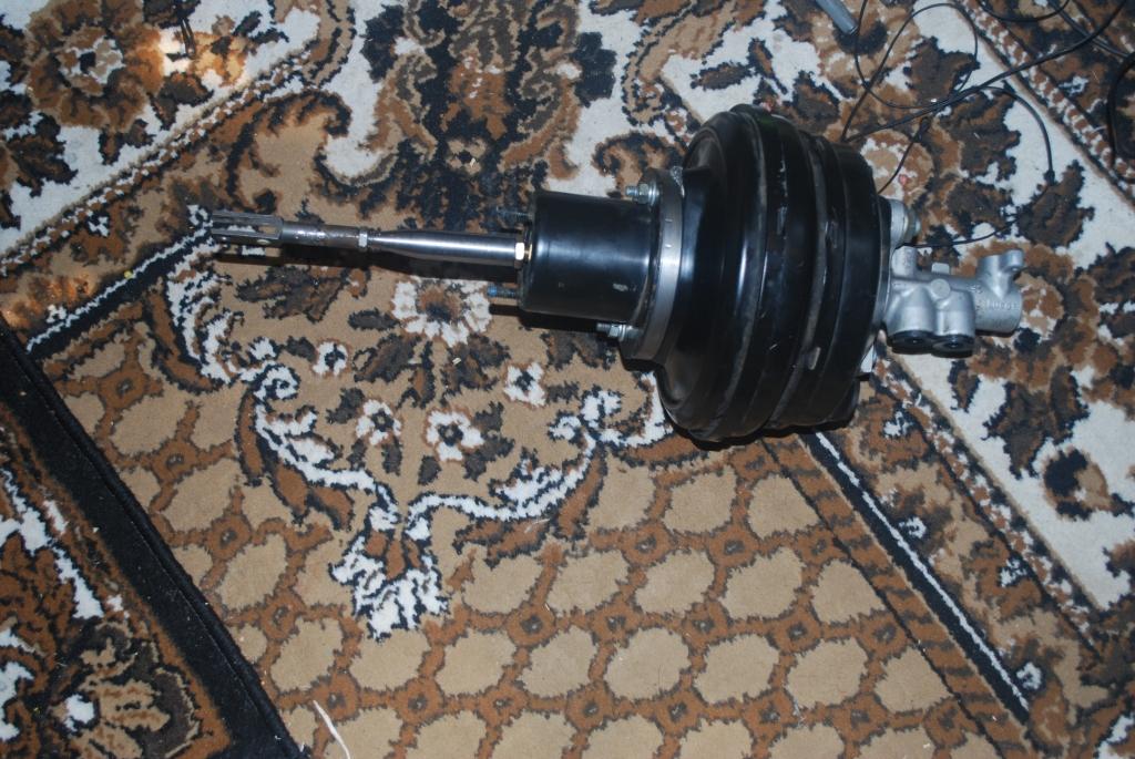

Я использовал следующие детали: вакуумник от А6 двухмембранный(на рисунке №1),переходник на кузов от ауди 80 длиный(№3).Для вилки (№5)точится удлинитель(№2).Ну и пришлось мне точить проставку(№4),почемуто без неё плохо влезало.

Krass писал(а):Я использовал следующие детали: вакуумник от А6 двухмембранный(на рисунке №1),переходник на кузов от ауди 80 длиный(№3).Для вилки (№5)точится удлинитель(№2).Ну и пришлось мне точить проставку(№4),почемуто без неё плохо влезало.
а это с какой 6-ки?
и на какой кузов все это ставилось?
видел недавно вакуумник от 100-ки с 2,8 - охренел от размера и чето не могу понять - а залезет ли оно...

ddk писал(а):а это с какой 6-ки?
А6 вроде год 2002-точно не помню.Ставилось на купе.
