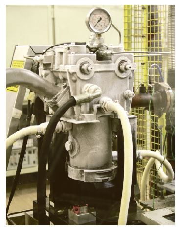

Ещё одна картинка из серии научных статей. 4 клапана, форсунка непосредственного впрыска с 6 дюзами. СЖ 10,5. ход 90,3 и тд и тп) всё известно.
Вложение камера.JPG больше недоступно

камера как Jaguar AJ133 V8
1460 об. MAP =0.5, Pflue=150, впрыск CA 60, 360 (3 : 1), зажигание 334, λ =0,7
Камера снимает через 0,1-1,3 угла
Статьи по современностям всяким, не такие чтиво как хейвуд, но есть на что посмотреть.

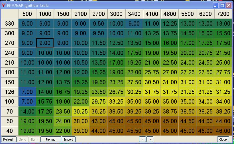

RAS 20V писал(а):А нет для общего обозрения таблицы УОЗ для мотора, так около 450-500 лс?
Сравнили бы мои, Стаса, и еще одни...
мне вот всегда интересно было, что можно сравнить, глядя на таблицы из другого мотора
никогда ведь не знаешь, какие смеси, фазы впрыска, степент сжатия, как запилено
да даже базовую установку угла многие не проверяют, списывают у соседа.
а потом у одних штифт на 38м зубе, а у других на 36... и 5 градусов разницы на ровном месте )
вот, например, хорошие 500+ с тяжелой повседневной машины
я ее уже года три как не видел, но, говорят, ездит

Falcon писал(а):мне вот всегда интересно было, что можно сравнить, глядя на таблицы из другого мотора
Учитывая, что большинство считает, что надо по началу звону углы настраивать...
Если добавлять комментарии, что так-то учитывается смещение относительно фактического угла.
Изменение сж так-то влияет, фаза впрыска так-то.. То начнут не просто копировать, а понимать.
Разве не для этого собрались тут?
Если ровняться только на тех, кто разбирается, то всё становится бессмысленным, так как им это не надо.
А если всё же хочется, чтобы больше знаний стало у всех, то надо "разжевывать".
[ATTACH=CONFIG]49175[/ATTACH]
Это понятно, что моторы все разные.
Но просто для интереса и посмотреть что с углами на переходных режимах...
Спасибо
