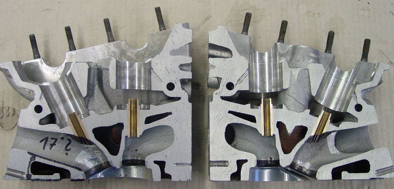

собственно вот правда 7а, но по сути те же яица

Вот читал много разных теорий запила каналов,от ровных и больших,до осевого смещения для заворота потока под клапан.
Вот и в бошке 7а применена одна из прочитанных ранее теорий-узкий вход с расширением в области клапана(своего рода рессивер)
Хотелось бы послушать мнение других запильщиков)))

а может на этой картинке кто-нибудь из запильщиков пометит маркером места съема и количество допустимого
