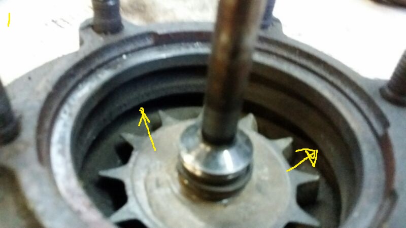

Скиталец писал(а):Турбина на моторе.
Какое фото?
Школьный курс математики за средние классы; 3.14 х диаметр х ширину/ высоту.
а других допиленных горячек нет сфотографировать?
да ,ты объяснял про площадь "языка"(С) ,но всё равно остаётся ощущение что ты имел в виду элементарные , но понятные именно тебе вещи,раз ты это сделал
любой другой человек всё равно воспринимает твои слова лишь через призму собственных знаний и представлений...вот и хочется понять тебя абсолютно точно...
попробую облегчить тебе задачу с фото
на фото горячка какая то ,с валом от 24 турбины...говоря о площади "языка"(С) ты имеешь в виду увеличение ширины щели из которой выхлопные газы дуют на лопатки горячего колеса? (щель помечена желтыми стрелками)...исходя из конструкции горячки , насколько понимаю ,можно немного увеличить и длину "щели" (подпилив),не сильно ослабляя прочность горячки...
при этом лопатки горячего колеса не трогаются ?
я правильно понимаю твои объяснения? :dejection:
ширину щели увеличиваешь в сторону выходного отверстия или к катриджу или равномерно? из за этой разницы очевидно меняется угол захода выхлопных газов на лопатки горячего колеса
хотя A\R горячки из за увеличения площади щели ,как мне кажется ,изменятся должно мало
в формуле же используется ЦЕНТР ТЯЖЕСТИ СЕЧЕНИЯ ... а увеличение щели будет мало менять численные значения радиуса и центра тяжести сечения

Скиталец писал(а):
А/R и проходное сечение это две большие разницы. На характер поведеня турбины влияет именно проходное , а не а/r
хорошо, спасибо,
но просто ответь про "язык" (С)...правильно ли я тебя понимаю?
