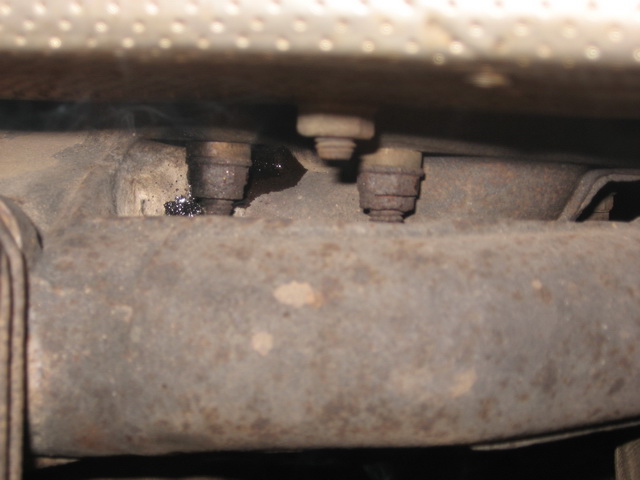

Итак, промежуточные итоги: приехал в гараж, дыма с выпускного коллектора нет, постоял подождал через минут пять дым появился. Посдергивал все шланги вентиляции - ниоткуда и намека на дым и давление нет, под клапанной крышкой даже разряжение. Со снятыми шлангами, снятой крышкой залива масла и вытащенным щупом простоял минут десять - дым не прекратился. Итог: вентиляция не при чем (хотя для профилактики гриб и порванный шланг заказал новые). С помощью зеркальца заглянул под выпускной коллектор и увидел, что масло сочится из-под двух средних шпилек крепления коллектора к ГБЦ, то есть вытекает из соединения коллектор-ГБЦ, из-под других шпилек сухо. Сдаётся мне, что это горячая часть турбы закидывает туда масло, больше причин не вижу. Это и объясняет то, что стоит чуть погазовать и масло из коллектора сочиться перестает, то есть его потоком выхлопных газов выкидывает в выхлопную, а на холостом ходу нет.
Что посоветуете дальше?

у меня сочилось масло между турбой и приёмной трубой
а когда снял турбу, на сколько я помню, на впуске у неё было почти сухо, а на выпуске - всё плавало.

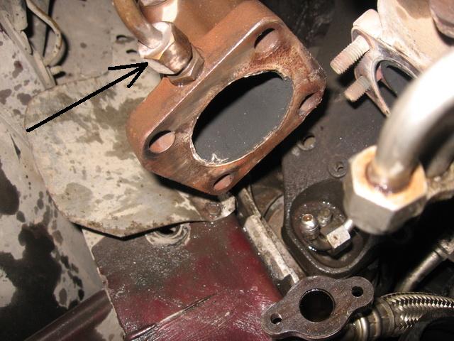

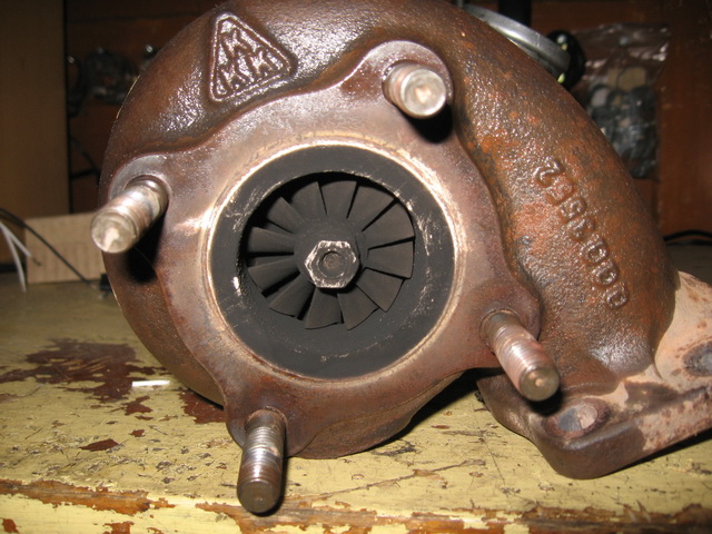

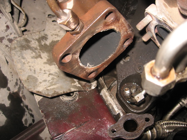

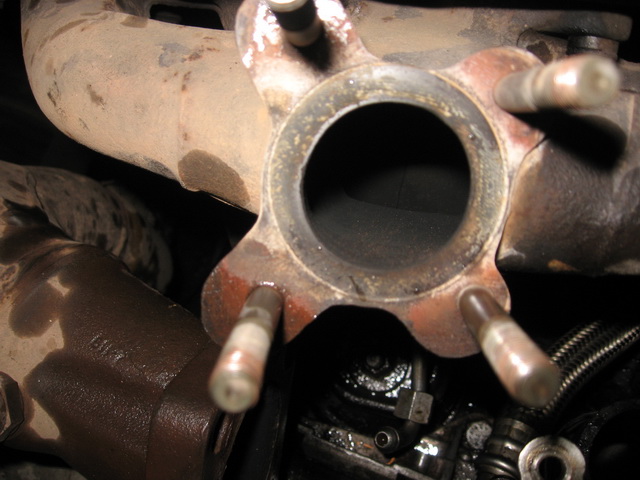

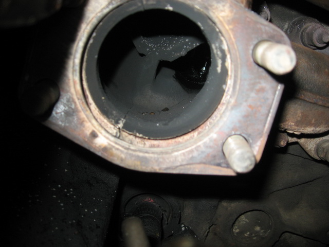

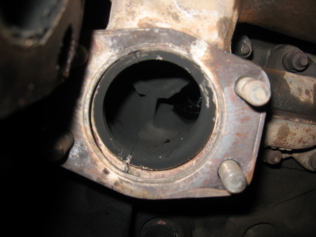

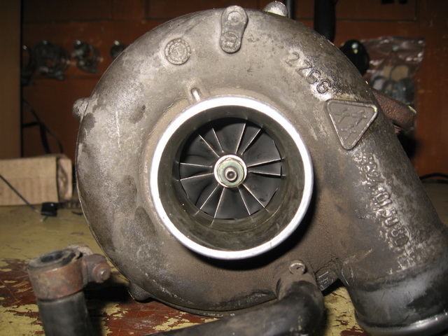

Вчера снял турбу, та ещё епля я вам скажу. Вот фотки, всё черное по выхлопу, но следов масла не видно. Продольного люфта нет.
KokS177
Сообщения: 439
Откуда: город-герой Москва
Сообщение KokS177 »
BlindHorse писал(а):Вчера снял турбу, та ещё епля я вам скажу. Вот фотки, всё черное по выхлопу, но следов масла не видно. Продольного люфта нет.
На последней фотке, такое очучение, будто маслице в глубине, возле ГБЦ.

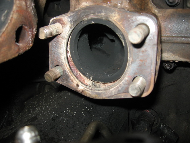

Ну что, жопа...поменял турбу, проблема осталась - после прогрева начинает масло гнать через трещины в выхлопном коллекторе...чозанах? Кстати, в старой турбе обнаружена трещина.
KokS177
Сообщения: 439
Сообщение KokS177 »
BlindHorse писал(а):Ну что, жопа...поменял турбу, проблема осталась - после прогрева начинает масло гнать через трещины в выхлопном коллекторе...чозанах? Кстати, в старой турбе обнаружена трещина.
Я думаю следующий этап - снятие коллектора? А там уже видно будет.
Насколько смог разглядеть коллектор - по следам масла похоже оно лезет из всех 5 выхлопных отверстий. МСК меняны дважды уже, вентиляция проверена - давления избыточного нет, свечи не замасленные. Какие предположения будут ещё?
