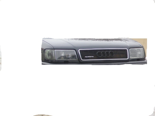

у меня есть фары хелла оригинал но они со сбитыми креплениями и к тому же так как у меня черный матовый авто хотелось бы фары с затемненными стёклами. щас стоят затемнённые фары от сотки . можно конешн вкорячить в них ксенон , просто ещё не решил что лучше. все таки эска должна быть эской!!
Saan4ezz писал(а):у меня есть фары хелла оригинал но они со сбитыми креплениями и к тому же так как у меня черный матовый авто хотелось бы фары с затемненными стёклами.
стёкла прозрачные
