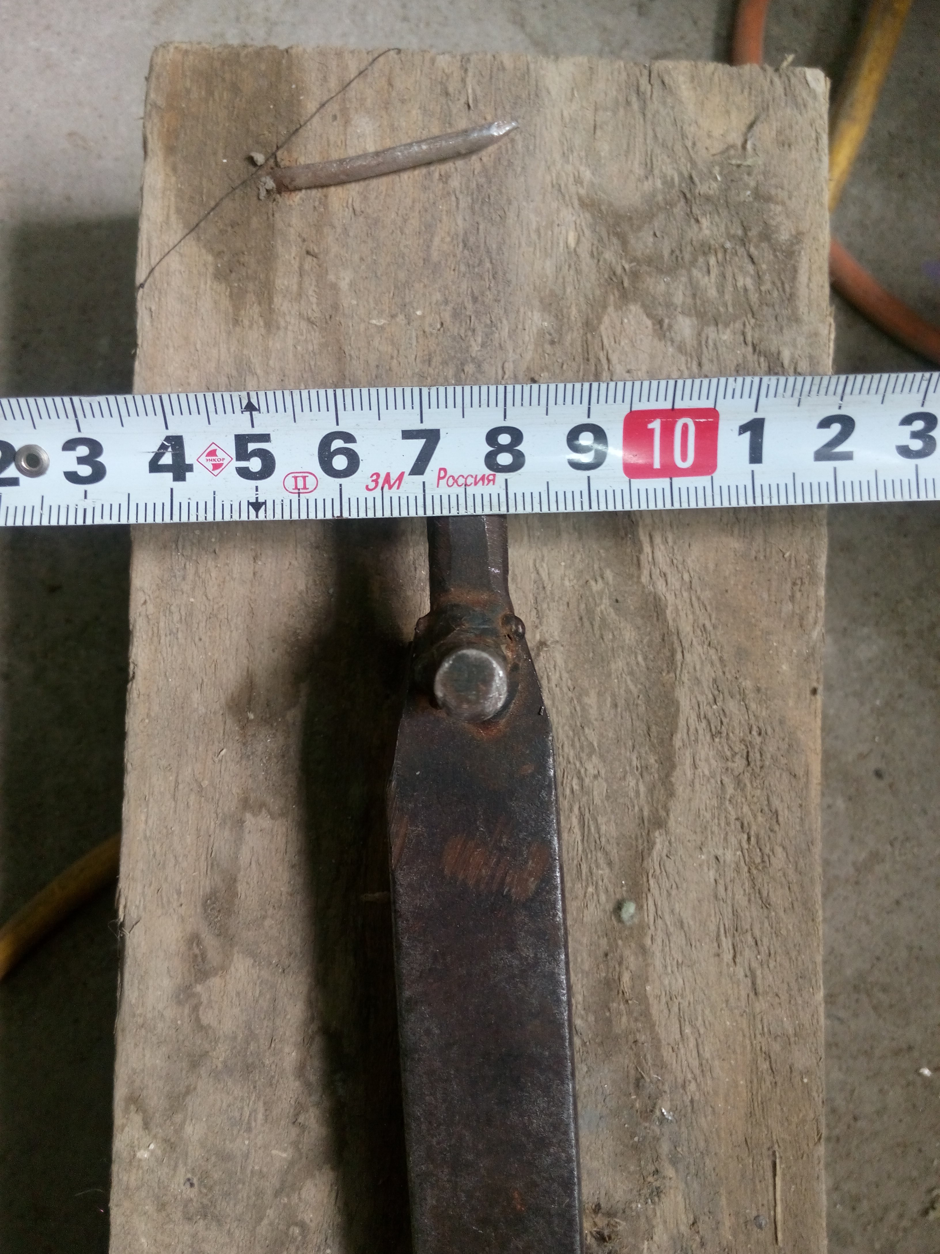

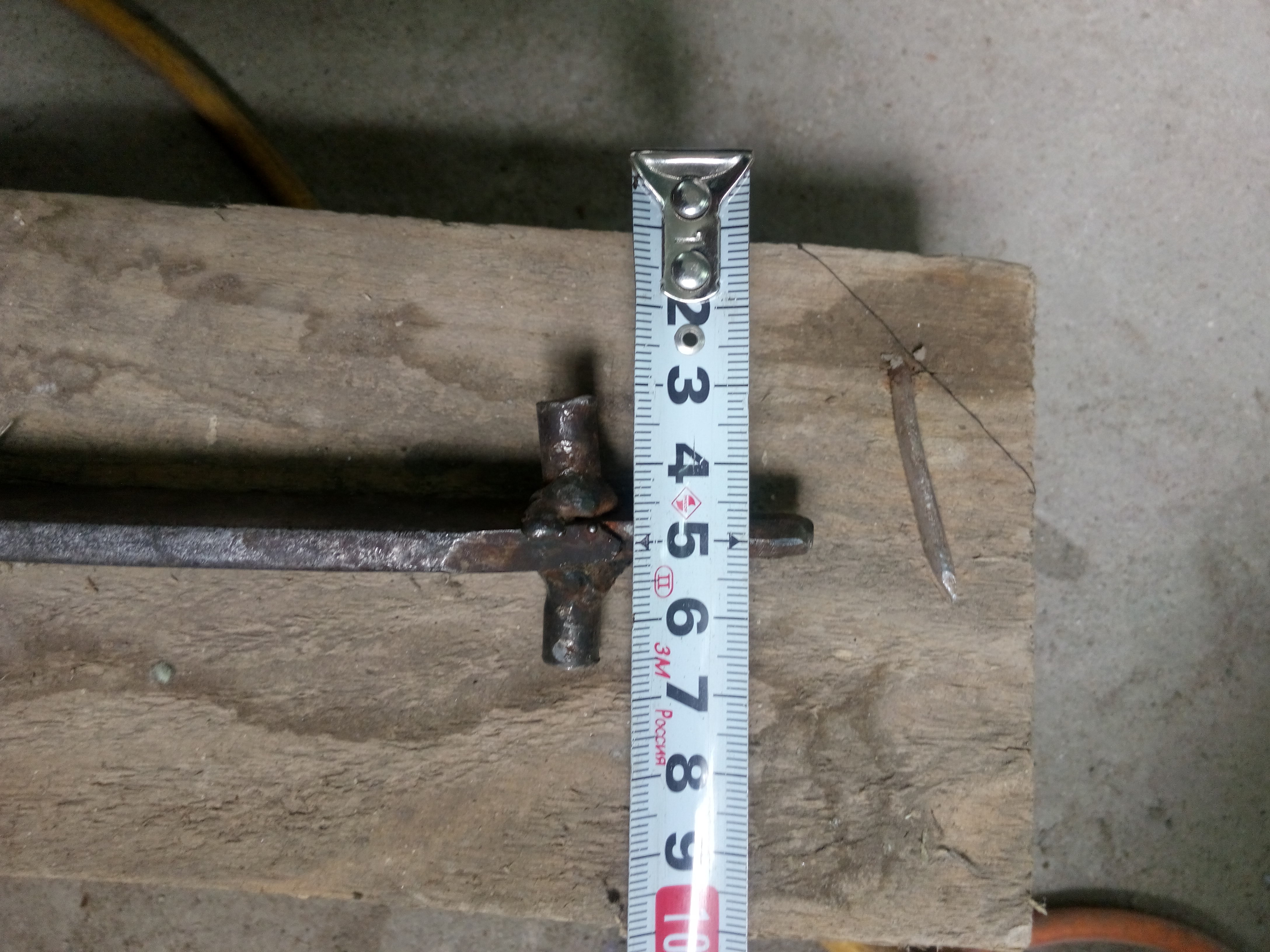

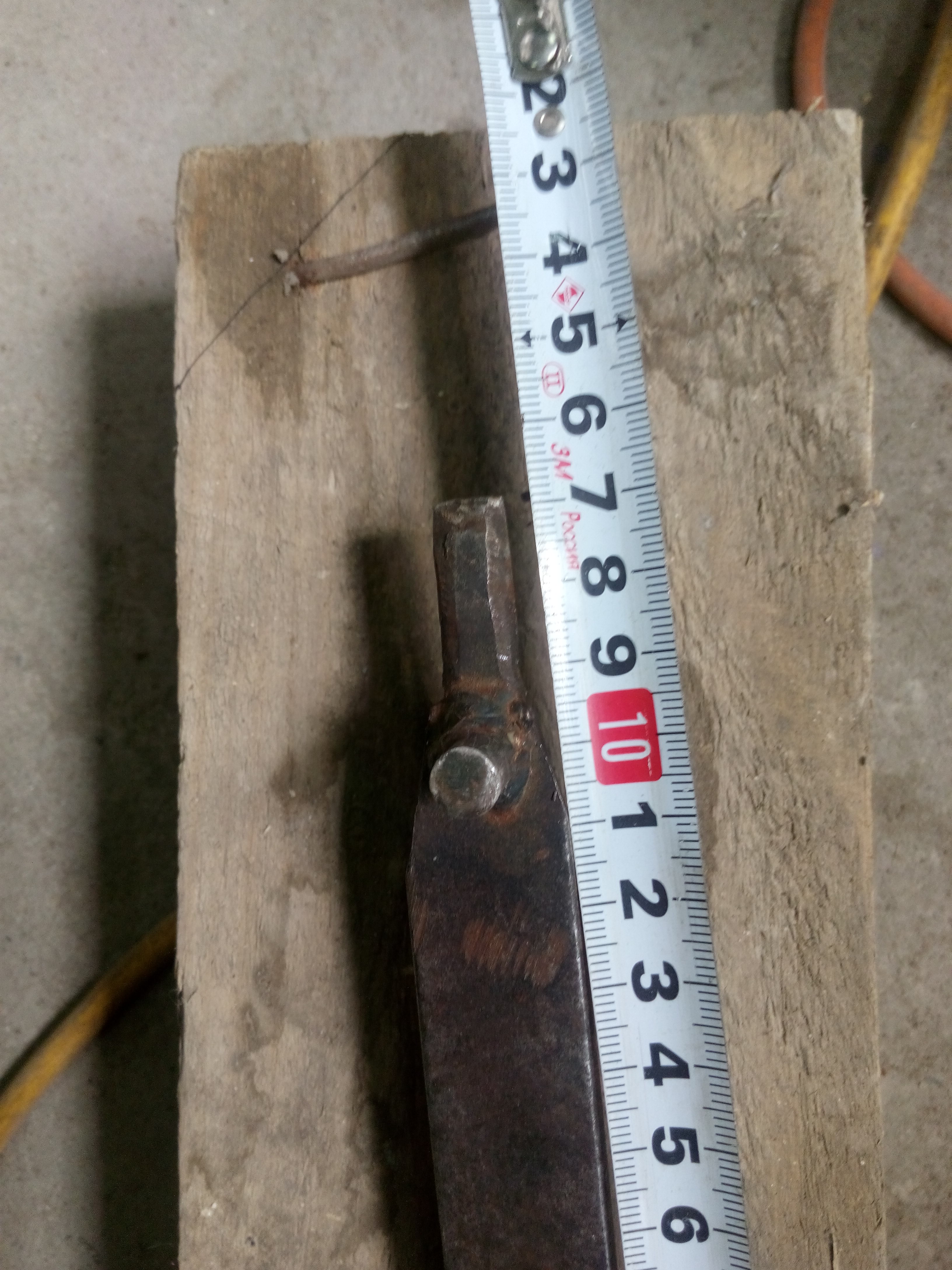

Есть чертеж ключа для регулировки схождения задних колес у кого нибудь?
ivtivt
Сообщения: 383
Зарегистрирован: Вс июн 14, 2009 7:11 pm
Откуда: Астрахань
Сообщение ivtivt »
odessit89 писал(а):Есть чертеж ключа для регулировки схождения задних колес у кого нибудь?
Чертежа нету, могу фотку сделать, сварил себе давно.
Audi S4 Avant rs2+ spec
odessit89
Сообщения: 2232
Откуда: г.Нвый Уренгой
Сообщение odessit89 »
ivtivt писал(а):Чертежа нету, могу фотку сделать, сварил себе давно.
кидай фото
